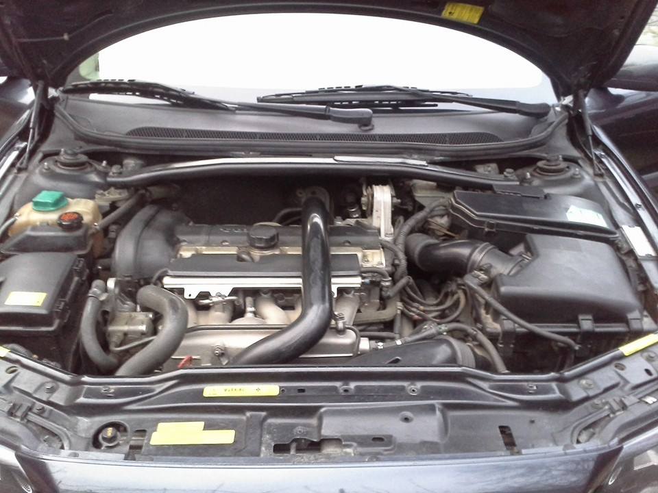

Parca ai mai scris undeva de masina ta bi-turbo. Cred ca este unica in lume daca este asa. Pune si tu o poza cu motorul, sa vedem si noi un t5 cu doua turbine....
bi turbo in 5 pistoane ? :wacko::violent1:
ne jignesti inteligenta :tard:
Motoarele twin turbo utilizează două grupuri de turbocompresoare pentru a alimenta bancuri separate de cilindri. Aerul este comprimat o singură dată, de un singur compresor. Acest tip de supraalimentare utilizează turbocompresoare în paralel și echipează de obicei motoarele cu cilindri în V dar și pe cele cu cilindri în linie, cu un număr mai mare de cilindri (6 cilindri, BMW).
Edited by kelyoss
La 3/23/2016 at 8:21 PM, paunionutz a spus:
Poza cu motor
inseamna ca si a mea e "biturbo" :lol:
Eu nu stiu cum functioneaza exact chestiile astea cu turbo, am fost la un mecanic mai demult si a spus ca sub 1500 motorul e sub compresie turbo, intre 1500-2500 porneste celalalt turbo dar ceva valve nu sunt deschise, iar dupa 2500 se deschid alte valve, se inchid nu stiu ce :)) si peste 3000 totul is da drumul, atunci intradevar se aude un sunet de turbo, si in cateva secunde esti la 230.

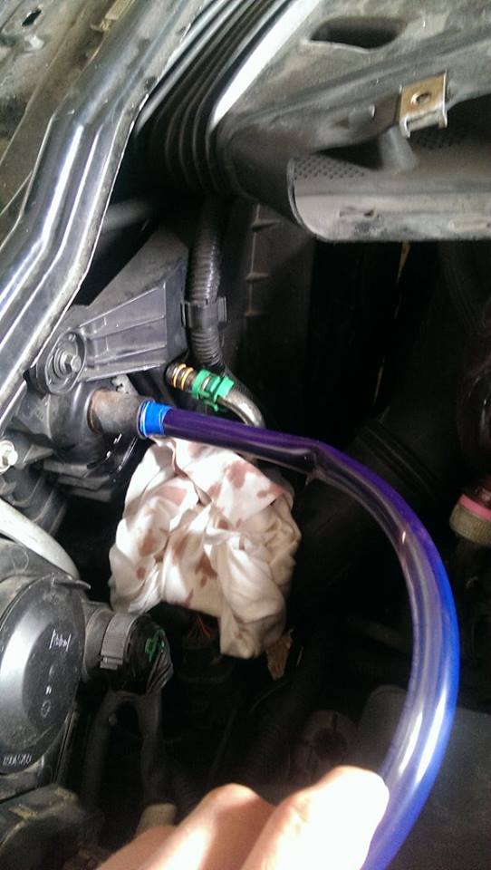

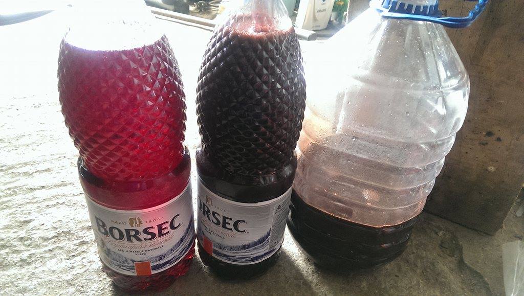

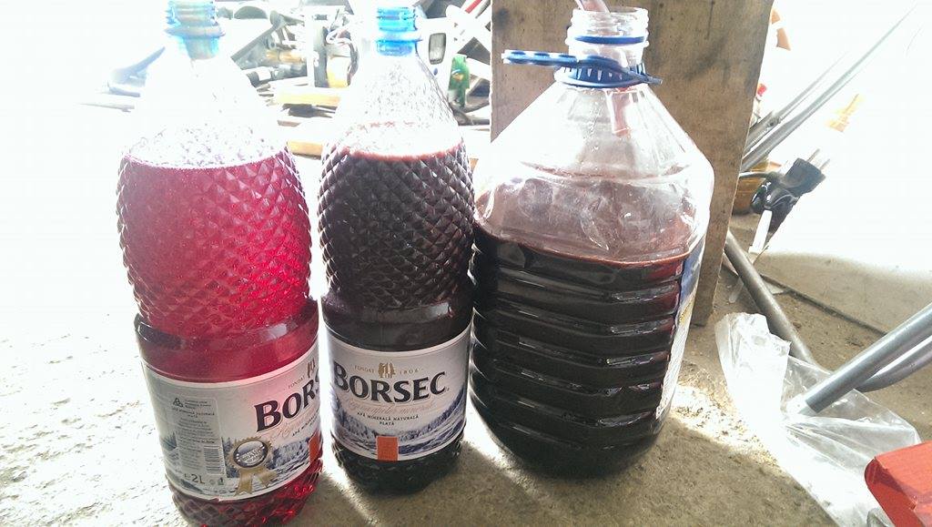

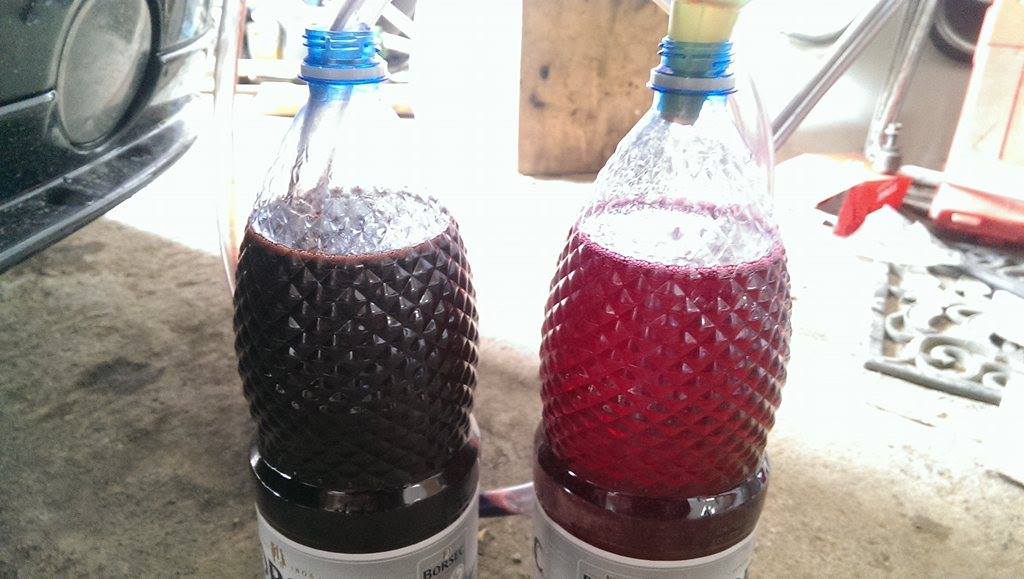

Am schimbat azi uleiul in cutie si nu stiu daca a fost schimbat chiar atat de recent cum am crezut.
Mai jos sunt poze cu diferite etape de "flush".
Primii 2L:
.12443330_1077943332268026_1578291804_o.t
Urmatorii 2L:
12325949_1077943285601364_752571252_o.th
Si inca 2L:
12899551_1077943262268033_1093031113_o.t
Intr-un final a iesit destul de curat (incomparabil cu ce-a fost prima data).
