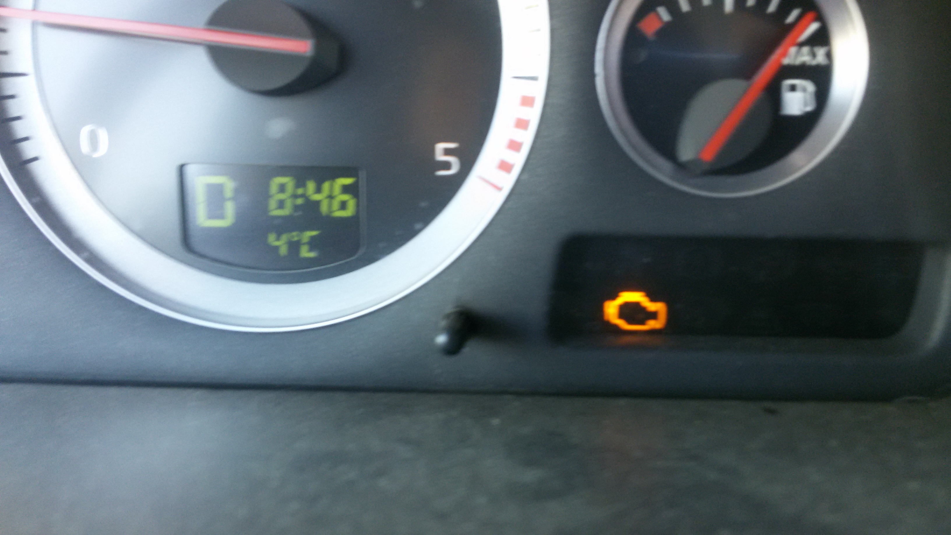

se da masina nasului meu, un XC90 din 2007(D5, 136kw), care din ce am vazut, nu trece de mai mult de 80km/h, are aprins in bord ( vezi poza atasata )
mai ii apare un mesaj in bord cand porneste masina ( nu a stiut exact sa imi zica ce zice, decat ca e de motor ), care dupa cateva minute dispare
am inteles ca a facut o diagnoza, si ca i s-a zis ca e senzorul de pe DPF..care trebuie schimbat
avand in vedere ca senzorul cu pricina e ~700 ron, e posibil totusi sa nu fie el de vina si sa fie altceva?
Daca s-a mai lovit cineva de problema asta pana acum, sau are vreo idee, orice sfat conteaza..:)
Multumesc!
Schimba senzorul cu cel de pe celalalt "agregat" intrucit ai motorizare 185cp si te lamuresti :)Este asa de simplu..
Da, asa voi face, am sa iau senzorul de la masina mea sa il pun pe masina lui sa testez.
implica vreun risc daca fac miscarea asta? ( adica sa iau senzorul, testez la el, pun inapoi la mine )
..miscare fara riscuri, insa si ceva indeminare ,pricepere:)
Este posibil sa nu rezolvi nimic fara tester. Probabil masina are dpf-ul infundat, din cauza senzorului.
