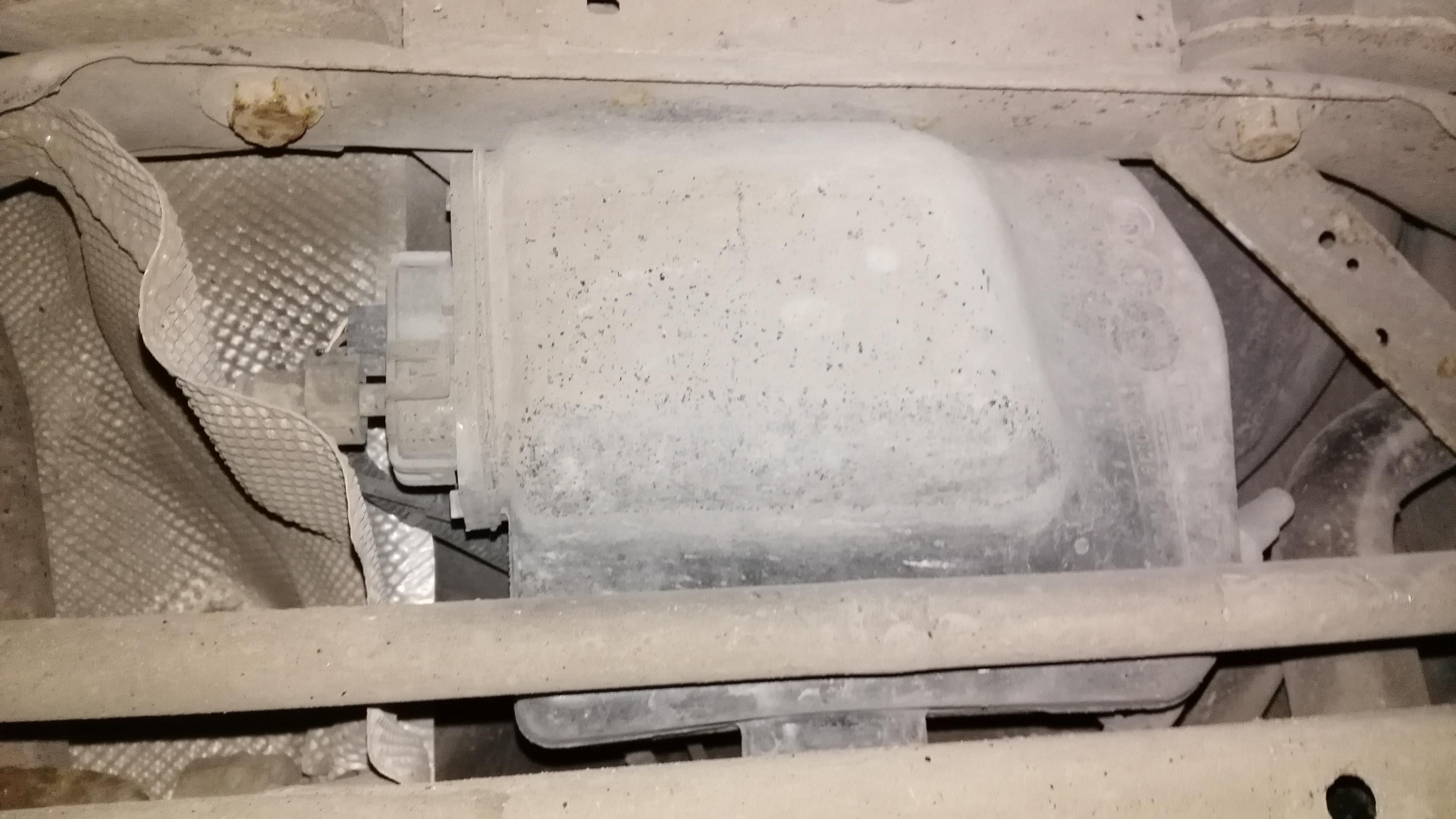

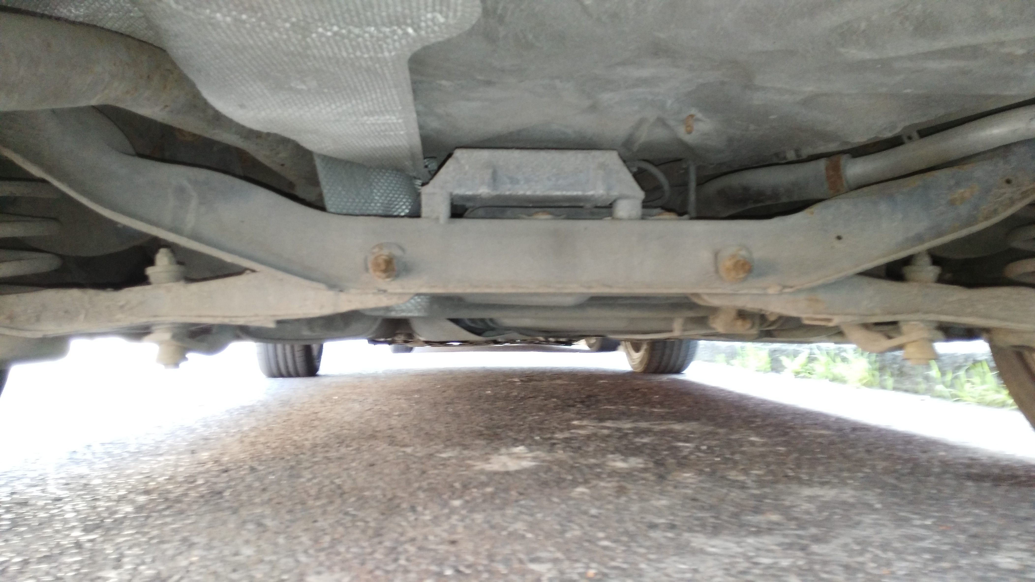

M-am uitat sub masina sa vad unde e acel container cu solutia Eolys, dar ce am vazut este doar o greutate metalica pe mijlocul axului din spate. Dupa cate mi s-a spus ar fi trebuit sa fie acolo, in loc de acea greutate, containerul cu Eolys. Am vrut sa vad daca mai este solutie in acel container. Se poate vedea in poza atasata.

Hmmm :)) pai se pare ca nu e acolo. La mine e in partea dreapta cum te uiti spre rotile din fata, un recipient mic din plastic inghesuit pe sub masina.
Ce naiba...deci posibil sa fie fara DPF masina?
Din nefericire pare sa aiba....dupa acea greutate de pe axul din spate este un recipient, care seamana 100% cu recipientul pt Eolys

Acela este butoi pentru lichid ADM
Acolo nu e lichid pt filtru de particule?
Ce este ADM? .....ADM – Additive Dosing Module - nu se refera la recipientul de aditiv pt filtru de particul?
Edited by emy
Asa ii zice ADM fluid additive, care intra im bidonul care se afla langa contra greutatea din spatele masini, cred ca este aceasi lucru cu EOLYS
Addotive Dosing Module, pe prescurtat, nu am mai putut edit :(
