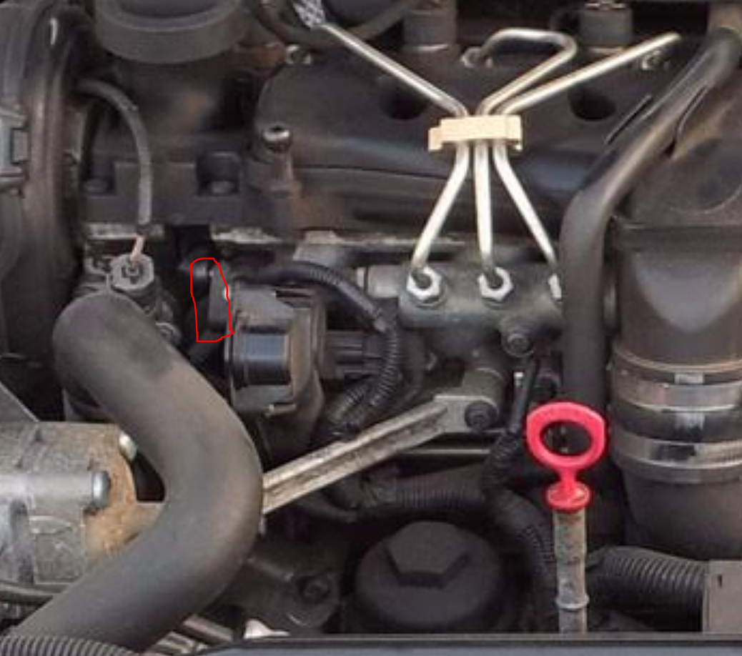

Am nevoie de ajutor... am un S60 din 2005, motor 2.4 D5. (YV1RS714162504837)
E vorba de o 'tija' face o legatura (conecteaza doua capete cu 'bila').
Nu are mai mult de 10 cm si e rupta..
Atasez o poza cu piesa respectiva semnalizata.
Apreciez orice ajutor. Multumesc!
Tija Swirl si ii gasesti codul... Sa iti cureti si geometria variabila de mizerii, egr,etc .Apoi pui tija si iti calibrezi "ansamblu"  swirl.....este multa discutie  despre acest aspect, problema la D5-uri....probabil esti impacientat si nu ai dat curs intii lecturii ,pe acest forum, despre ce te intereseaza
Daca deja sunt probleme la acea tija de obicei deja este joc mare si in sistemul de clapete, si iti recomand sincer sa le schimbi pana prind atata uzura incat sa le "pape" motorul.
Multumesc mult!
Asta-i adevarul, eram impacientat! Dupa ce am postat, am sapat in continuare (aici pe forum), si am gasit tija swirl.
Initial nici nu stiam cum sa-i zic.. clapeta.. tija..
Am inteles din alt thread ca userul  -Mikiduta _  ar avea "VIDA" in Sibiu, o sa incerc sa dau de el si sa fac o recalibrare.
In legatura cu uzura clapetelor.. se poate verifica cumva.. ?
Multumesc inca odata!
Verifica cu tija clipsata pe clapete sau cu un cleste cu varful subtire daca clapetele au joc axial.
