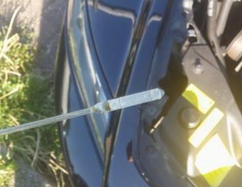

Am cumparat un v50 (MY 2005) in Iunie. Servizul a spus ca totul a fost checkuit si nici nu am avut probleme cu ea.
Saptamana trecuta mergeam pe autostrada si s-a facut un accident in fata mea si a trebuit sa franez brusc. In timp ce masina se frana mi-a aparut lampa de la ulei pe dashboard (aratand ca presiunea de ulei e prea mica aka nu am destul ulei). Dupa ce am pornit masina mi s-a stins becul, deci probabil a fost din cauza ca am franat brusc etc etc.
Totusi m-am gandit ca ar fi cazul sa ma uit cum stau cu uleiul, am deschis capota, am tras joja afara, am sters uleiul ce era pe el, am pus-o la loc si am tras-o afara.
Arata cum se vede i attachment.
Pe partea de sus a jojei este ulei dar nu apare nicio picatura intre cele doua liniute.
Am facut testul si la motor cald si la motor rece (dimineata inainte sa plec la munca) dar aceeasi rezultat.
Am sunat la service, mi-au spus sa ii pun 0,5 litrii de ulei. Asta am si facut, am facut testele amintite mai sus dar aceeasi rezultat.
Lampa de presiune de ulei nu s-a mai aprins de atunci, numai inainte sa pornesc motorul (ceea ce e normal).
Sub masina nu vad balta de ulei, numai apa de la AC.
Oare ce este problema? :(
Mersi!
Salut.
Din câte spui e posibil să nu ai suficient ulei în baie. Mai pune ulei tu, treptat-treptat sau mergi la un service să îți facă o verificare.
Teoretic dacă nici nu îți pierde ulei pe undeva - tu zici că nu se vede nimic curgând - ar trebui să fie ulei insuficient în baie.
Și vezi tipul de ulei să fie cel indicat pe abțibildul pe care îl vezi atunci când deschizi capota.

Mersi Kronborg!
Ma duc azi la service sa vedem ce-i cu el.
