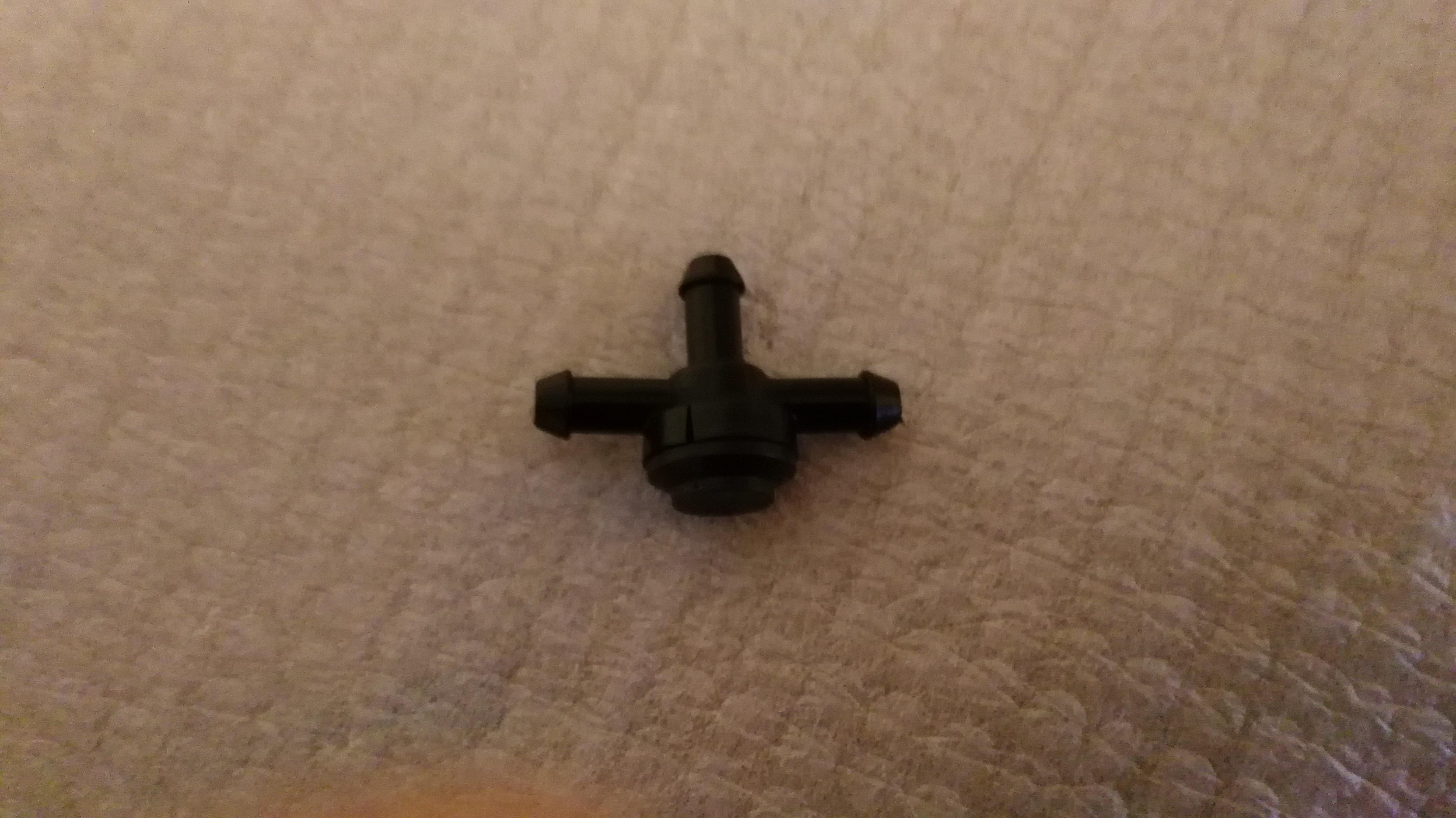

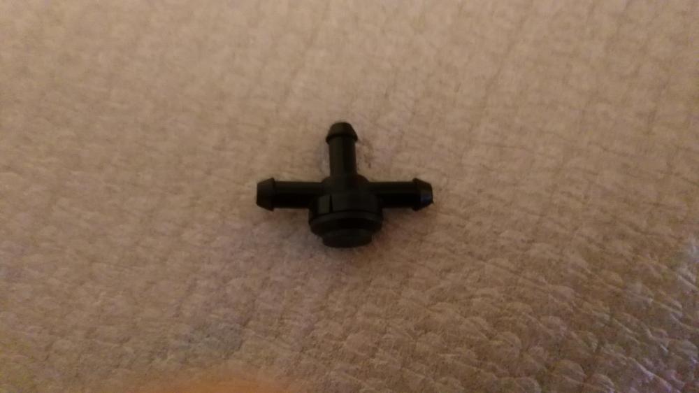

Acum am realizat ca T-ul din imagine e crapat, se poate vedea si din poza anterioara. Posibil sa fie asta cauza. Chestia e ca unde pot gasi asa ceva. Se pare ca acest T nu e un T obisnuit. O sa incerc sa-i pun putin silicon. Interesant e ca nu se vede urme de apa pe motor care e rece. O sa vad cum o sa remediez T-ul asta, ar fi bine doar asta sa fie problema.

Se poate comanda unul nou, costa cam 30-40 de lei original si rezolvi problema. Are in el o membrana anti-dezamorsare si un arculet, in rest nimic special

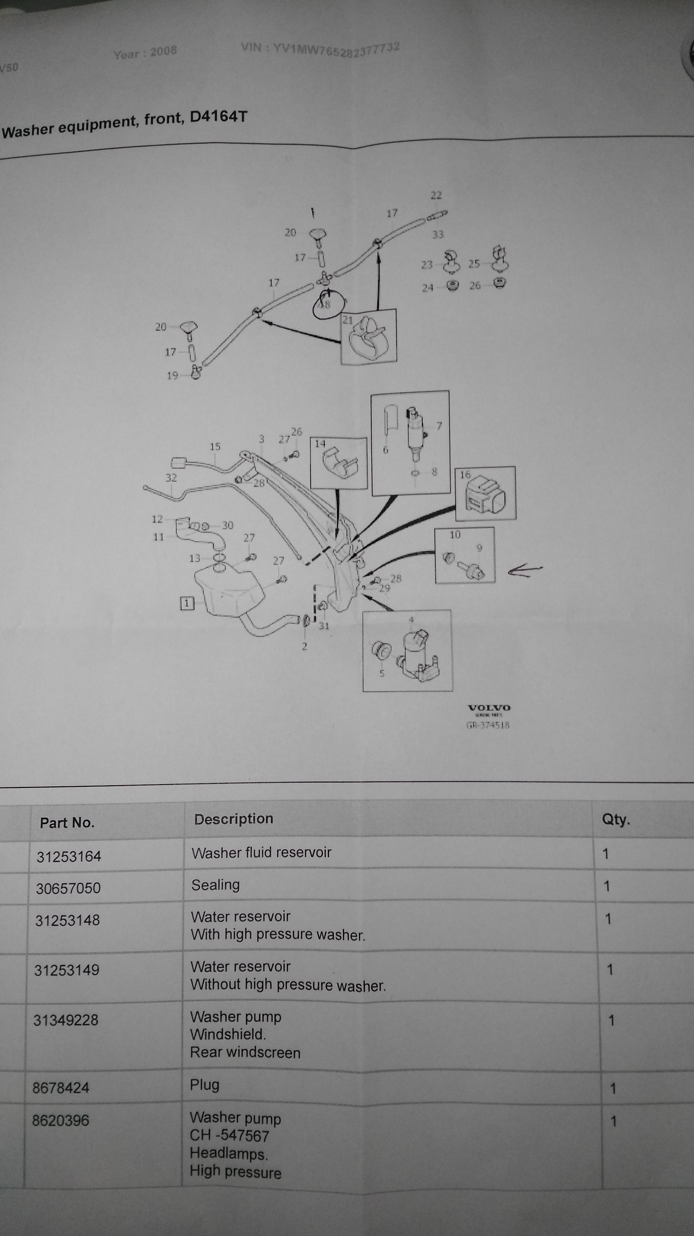

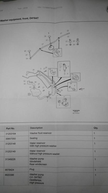

Am gasit T-ul acela la un dealer 10 euro, l-am schimbat, dar nu asta cauzeaza golirea rapida a rezervorului. Astazi, ca nu ploua, am mai adaugat 2 litri de apa, (cei 5 litri de apa pusi ieri au disparut) cu usa deschisa si cheile in contact am pornit stergatoarele, merg atata timp cat e si apa, apa care curge si prin spatele scutului de noroi, unde a localizat rezervorul. Cred ca trebuie luata jos roata, aparatoarea de noroi.......si mai incolo numai stiu, sper ca acolo e rezervorul cu toate imbinariile lui. Dealerul mi-a dat schema cu tot echipamentul rezervorului, poate o sa ma ajute la ceva.

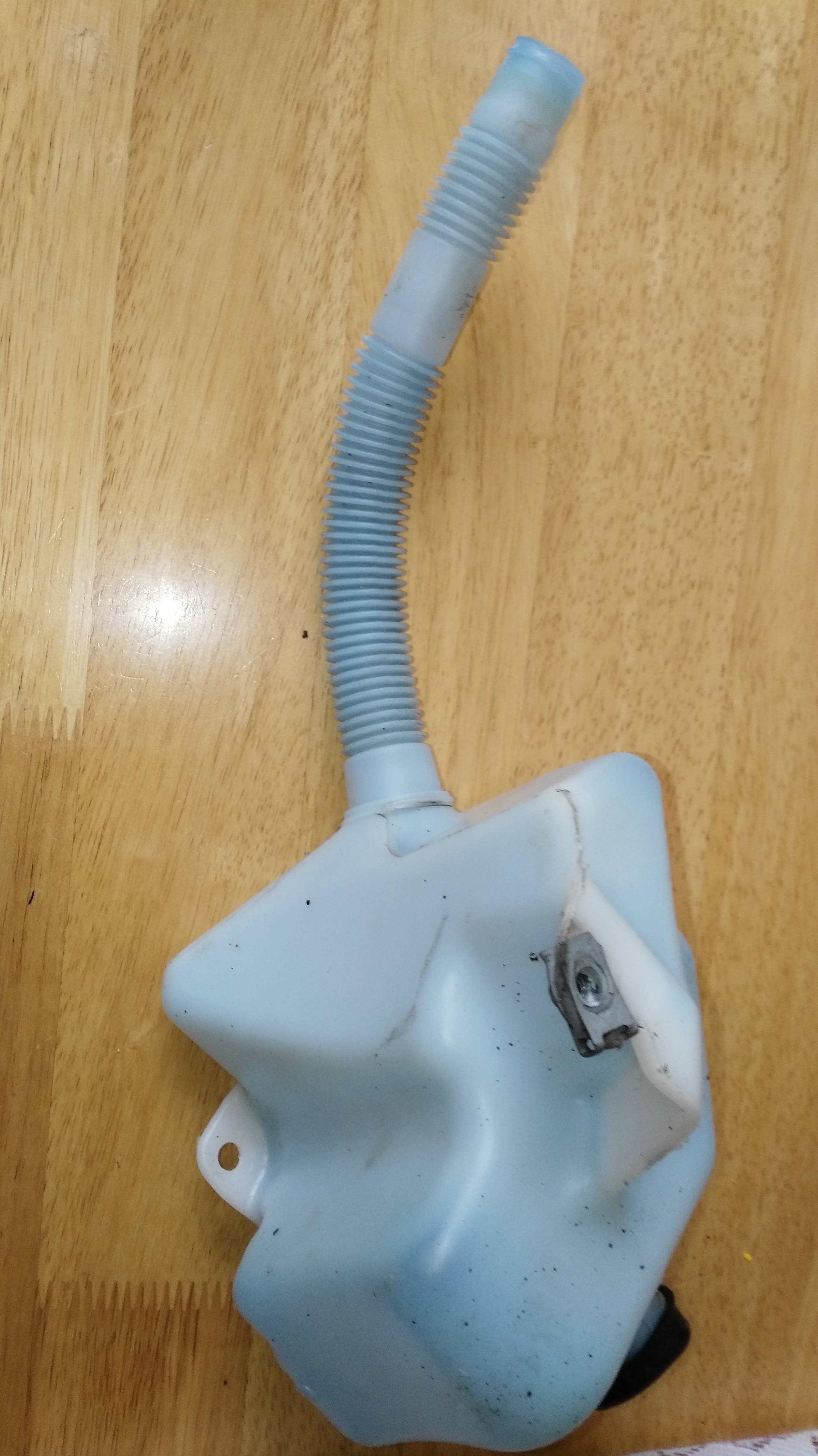

Ai spart furtunul flexibil dintre cele doua rezervoare. Gasesti rezervorul superior (mic) pe la 25-30eur si rezolvi problema
Nu. Am schimbat deja la 3 masini pana acum si e problema destul de comuna.

Cu ocazia asta am dat rezervorul de apa parbriz jos, cel de care ai zis, inainte sa-l dau jos am vazut ca era ud la partea de jos a furtunului, unde era curbat putin, am crezut ca acolo sa fie fisurat, dar nu a fost asa. L-am spalat, uscat, verificat cu apa rece, calda, furtunul cat si rezervorul e ok. Garnitura cea de cauciuc era murdara, se impietrise mizeria pe interiorul gulerului. l-am curatat si pus inapoi cum a fost. Am adaugat 2 l de apa, so far so good...Nu am idee pe unde a curs, s-au pe unde o sa mai curga.
