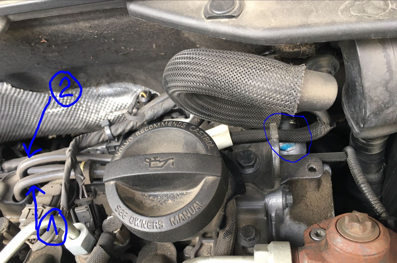

Astazi la oprire a scos doar in bizz scurt si silentios. Si cred ca s-a auzit de la piesa din poza. Care e furtunasul pe care trebuie sa il deconectez? 1 sau 2 ?
Acum 13 minute, yachtmanblue a spus:
1 are codul asta 30774760
