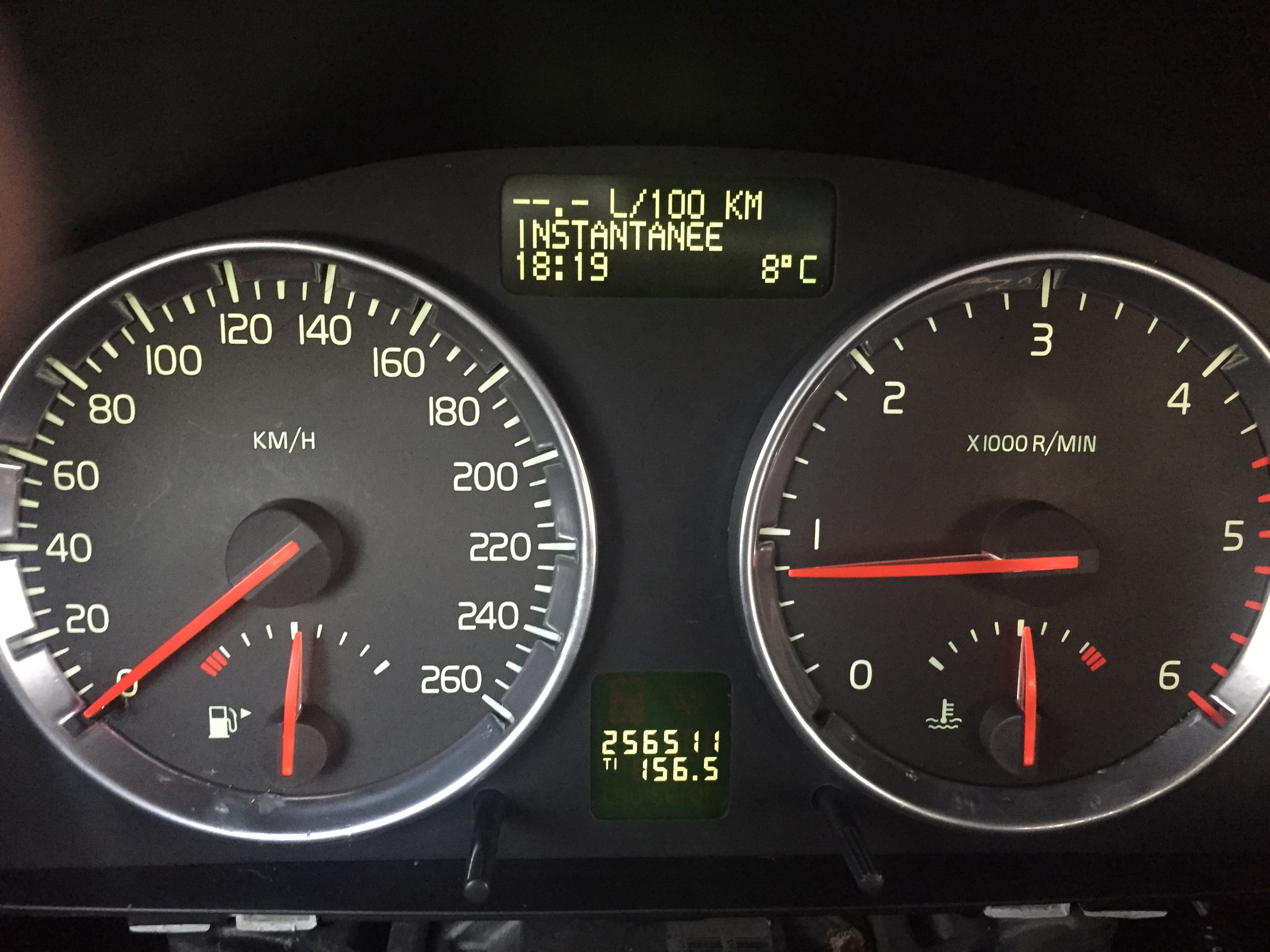

Am calibrat ceasurile ieri. Toate bune si frumoase, totu indica bine insa dimineata cand am mers la masina acul de la kilometraj era cazut 2 cm sub 0 km/h. Cand plec de pe loc pleaca de acolo, deci indica cu cel putin 15 km mai putin.
Ma puteti ajuta, va rog?

Problema rezolvata. Saru'mana Ionut.
