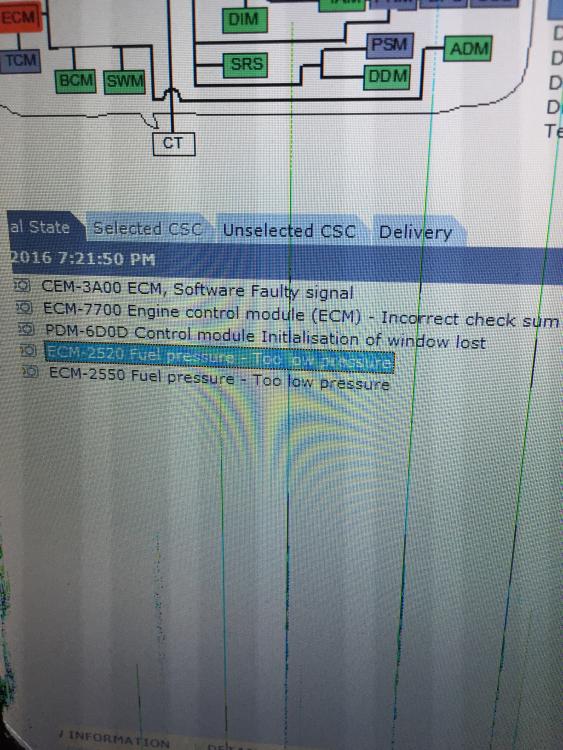

Salutare.
Am mers vineri la cineva si am anulat filtrul din soft. Inainte de asta si inca o data sambata mi s-a oprit motorul in mers in momentul in care acceleram. De pornit, porneste imediat in mers. Se aprind in momentul in care se opreste toti martorii ca atunci cand pun contactul si apoi nu ramane nimic ca eroare in bord.  De tras trage foarte bine si functioneaza la fel.

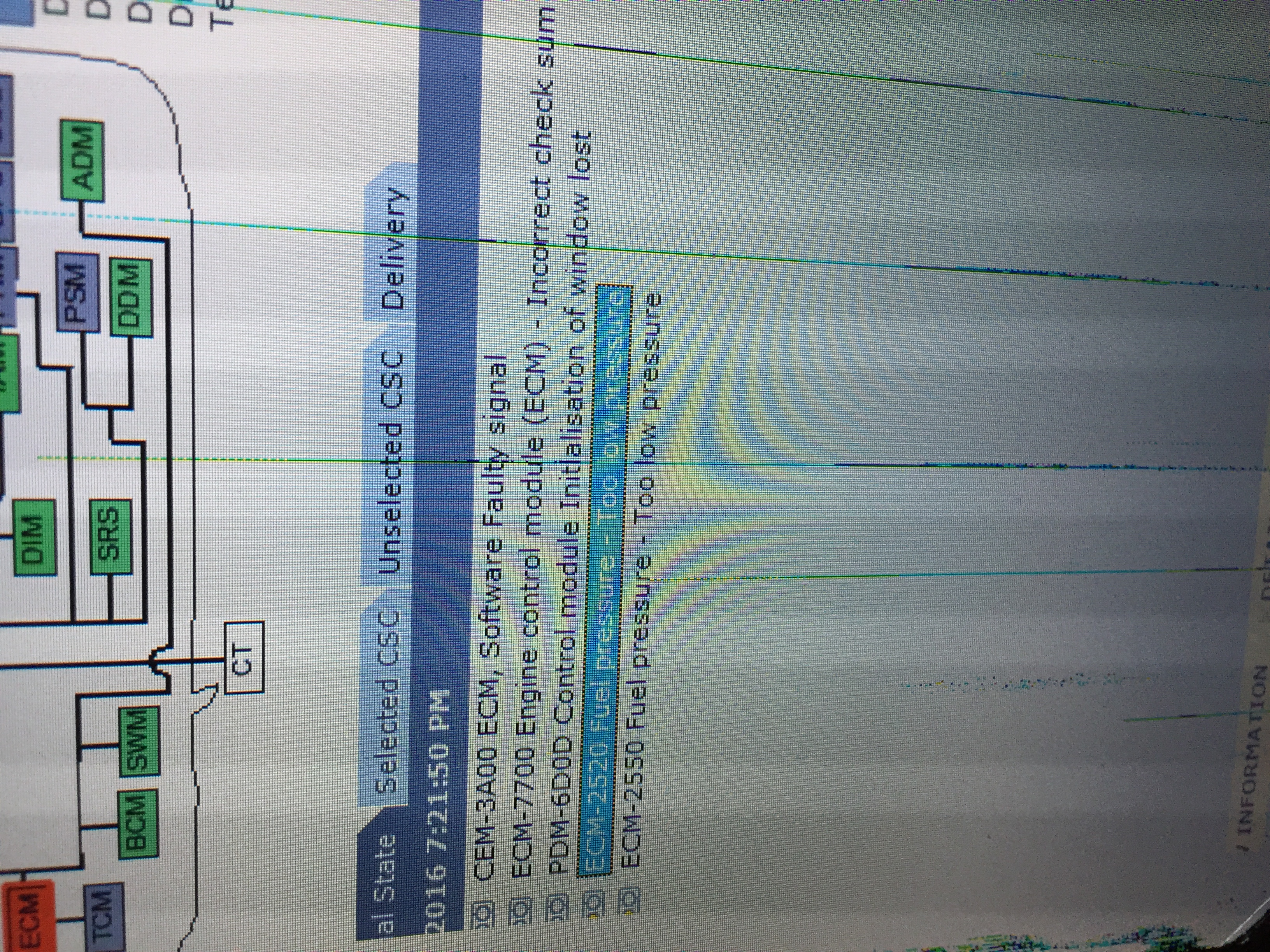

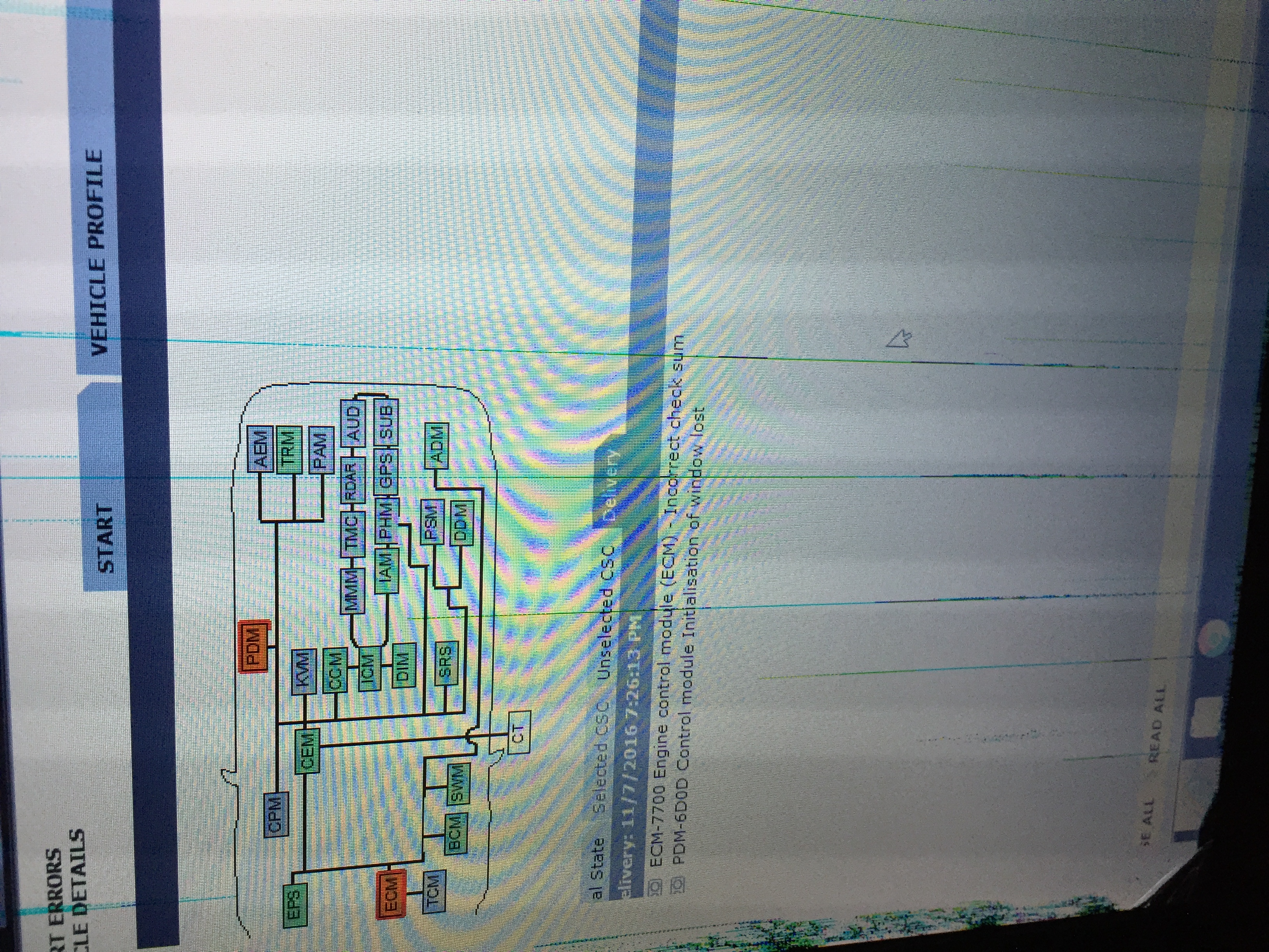

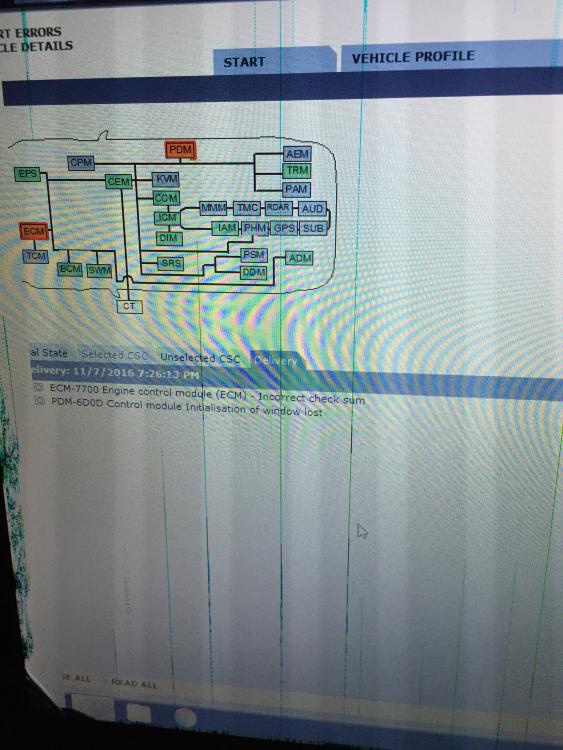

Erorile de pe vida sunt cele de mai jos. Ce imi recomandati sa schimb? De sters se sterg si raman cele din poza a doua, dar sigur o sa am probleme din nou.

Salutare
Schimba filtrul se motorina si curata mufa de la ECM cu spray de contacte.
La fel cum zice Claudiu, filtrul de motorină trebuie schimbat.
E înfundat și în momentul vrei să îi dai talpă, nu îți bagă suficientă motorină + îți scade presiunea din motor și se oprește.
Mi s-a întâmplat și mie la fel, iar după schimb a mers perfect mașina.
