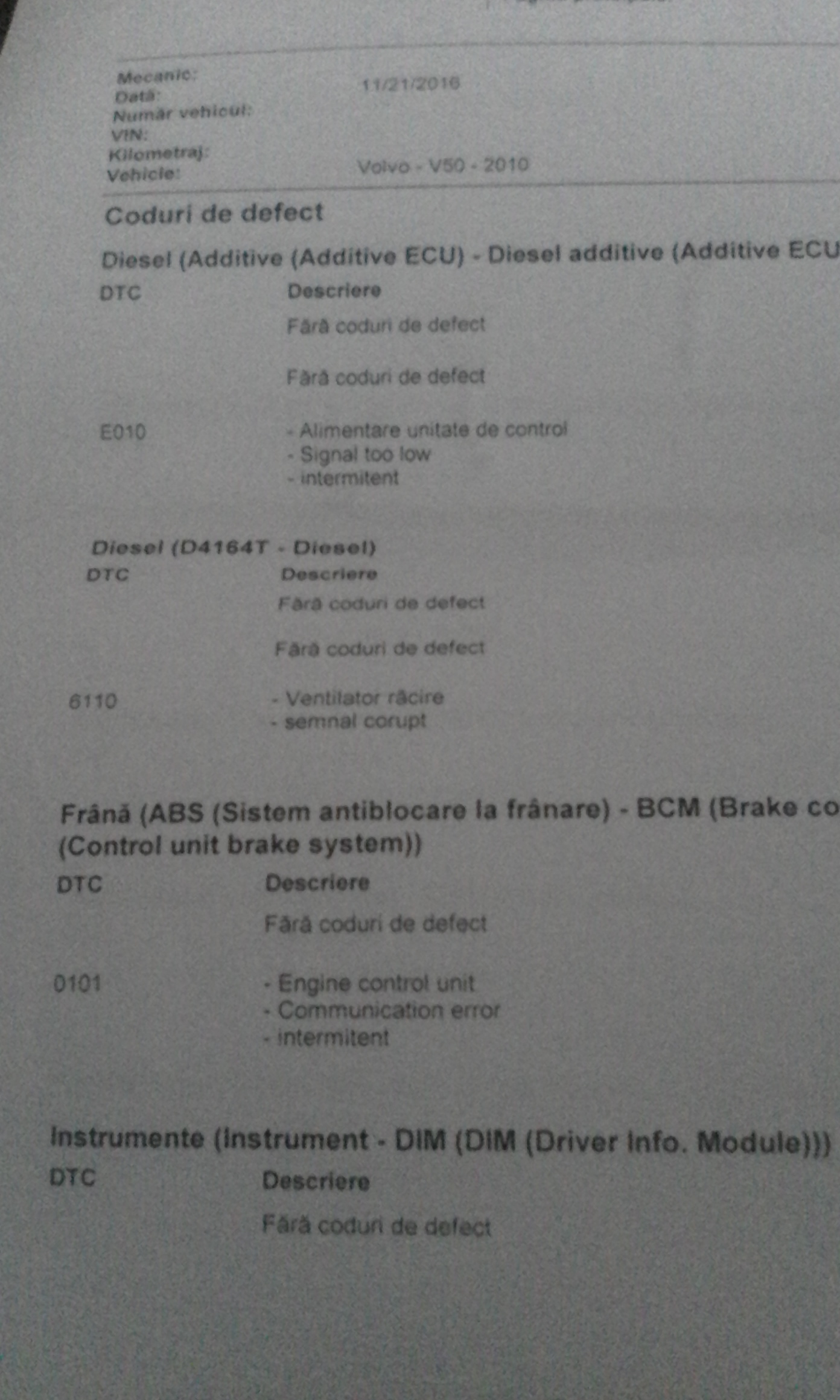

scuze,asa a tradus calculatorul din olandeza.azi am ajuns  servis 2 erori DTC-alimentare unitate de control (signal too low) si DTC-ventilator racire (semnal corupt)
Pune codurile de defect exact cum apar ele pe tester .Nu traducerea în limba română.
Din acest raport de diagnoza nu exista nici un cod de defect care sa aprinda martorul de motor .
Eroarea ECM-6110 Engine cooling fan relay -signal missing, se refera la ventilator si nu poate aprinde nici un bec in bord .
