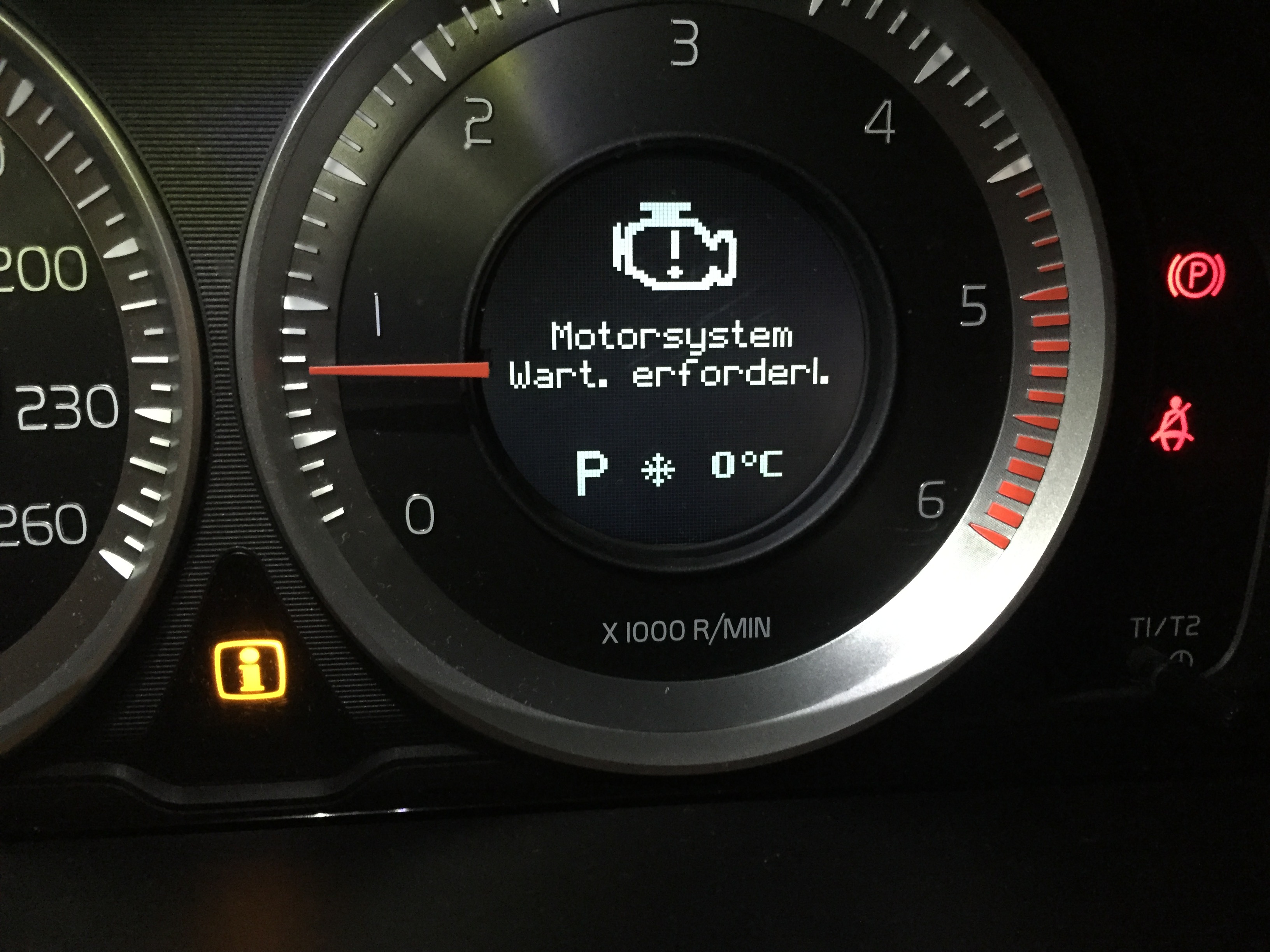

Salut Bogdan, mă interesează să schimb limba pe ceasurile de la bord la un XC 60 din 2013- acum este in germana. Stiu ca ai soft , doar ca eu sunt in Sibiu si as dori sa stiu daca se poate face si cat costa. Merci

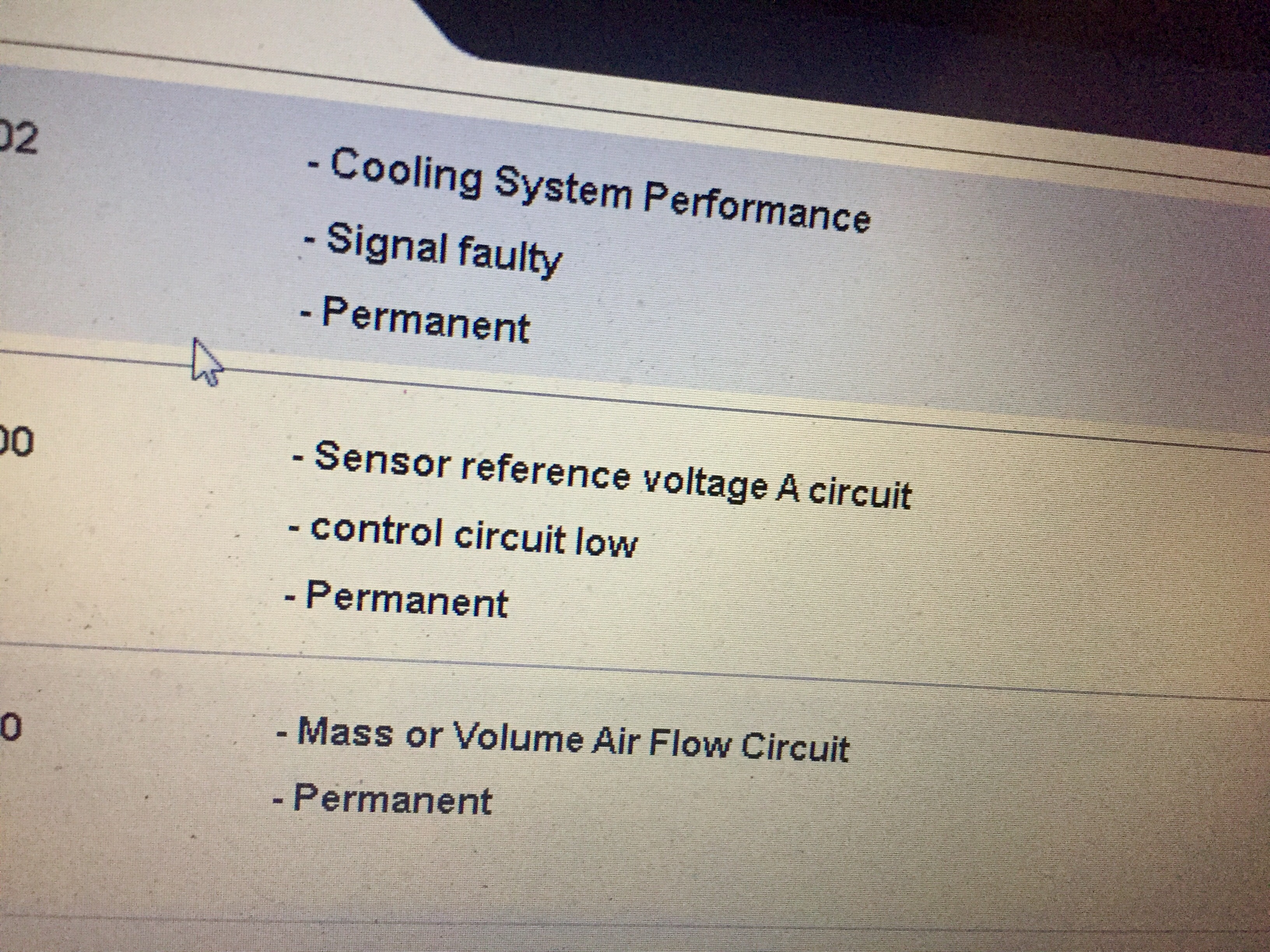

Am o problema la un xc60 2012 2,4 awd 215 cp,  imi apare pe tester “ senzor Reference voltage A circuit” sa mai întâlnit cineva cu problema asta?? Au fost luați la mâna toți senzorii si măsurați , toți sunt in parametri, alternativul încarcă 14,6 - 14,7 . Electricianul zice ca totul este Ok , dar mașina nu
Pai trebuiesc verificate sigurantele si firele. Debitmetrul masoara ceva?
Da tot este funcțional , au fost măsurați toți senzorii, toate murele
Daca senzorii , sigurantele si firele sunt ok, nu mai ramane decat ECU defect. Dar eu nu am auzit pana acum la modelul tau de calculator defect. Mai bine treci pe la Bucuresti, ca o sa schimbi piese aiurea
