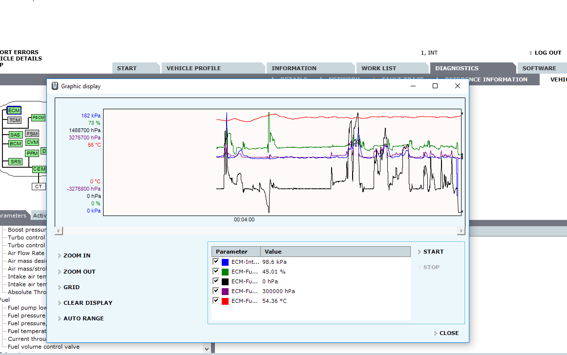

Azi am pus diagnoza dupa ce am citit errorile (ErrorListvolvo1.pdf) le-am sters si am dat o tura cu masina si am pus din nou diagnoza (ErrorListvolvo2.pdf)
Sti cineva de unde ar putea fi problema ?

Erorile ce sunt postate mai sus nu apar doar cand masina se opreste. Ei zic ca apar din cauza ca se opreste.
Problema este pompa de combustibil din rezervor (mai exact comanda ce o primeste, mai degraba nu o primeste). Alimentata din exterior (pompa) masina merge perfect.
S-au facut urmatoarele actiuni pentru a gasi problema (masina nu are nici un DTC activ)
1. Inlocurire si resoftare CEM (central ECU)
2. Inlocuire si resoftare ECM (engine ECU)
3. Inlocuire PEM (releu pompa combustibil)
3. Inlocuire pompa combustibil
4. Inlocuire senzor presiune in rampa
5. Update soft CEM
6. Update soft ECM
7. Verificare cablaj
8. Inlocuit filtru combustibil
Problema este inca prezenta
