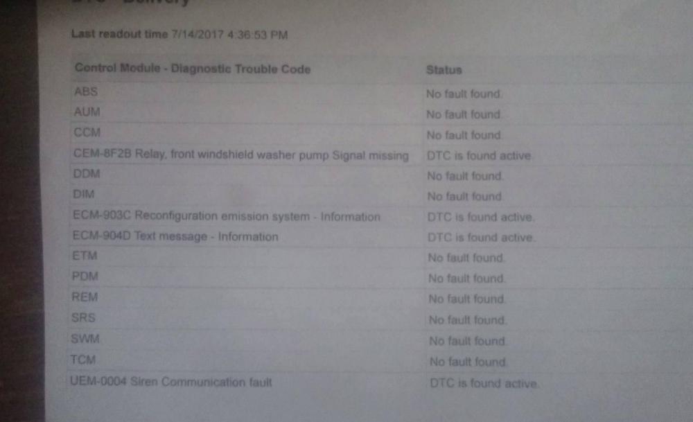

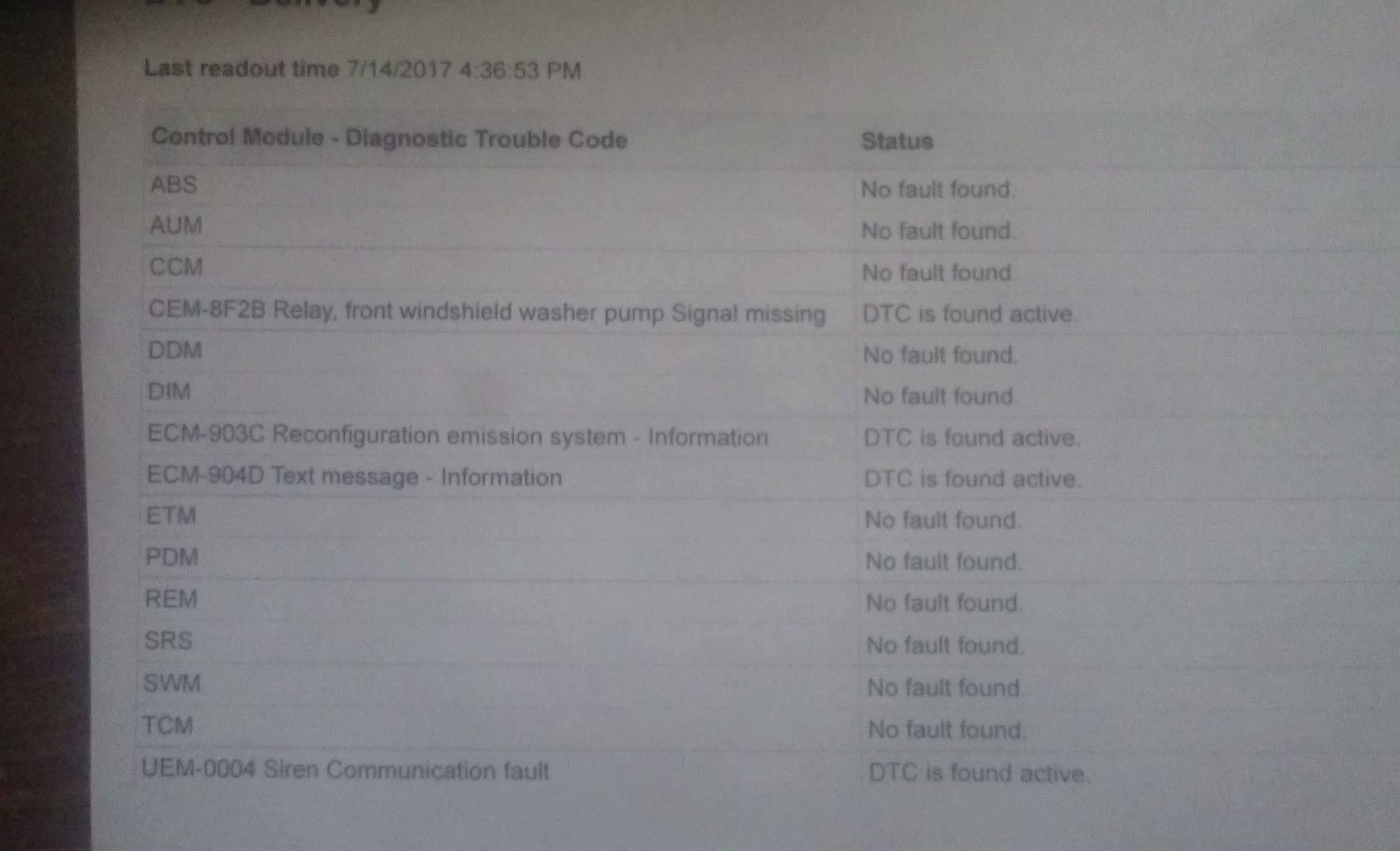

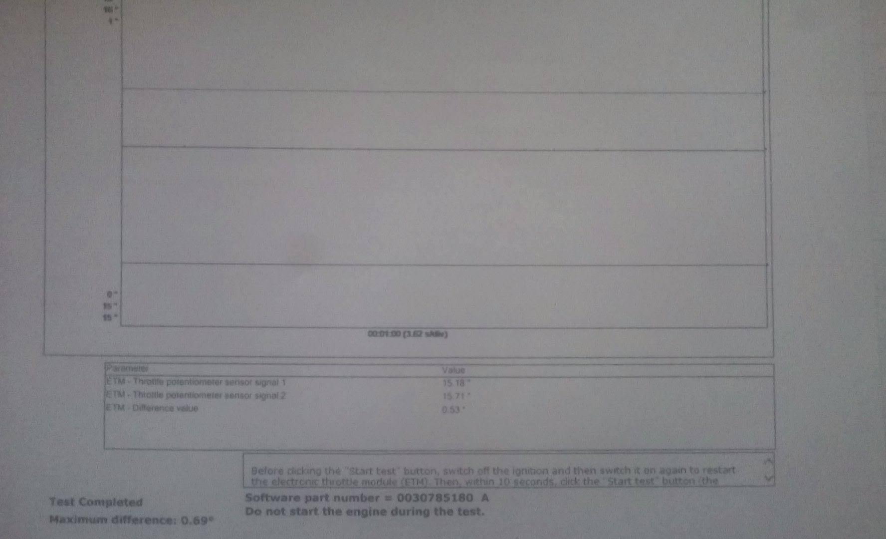

iar aici sunt cele 2 rezultate de pe tester. daca trebuie marite, mai fac o poza

Conform pozelor puse de tine clapeta nu are nimic .

Pune masina la punct cu clapeta nemodificata, sa nu mai ai nici o eroare. Abia dupa aceea poti pune clapeta cu senzor hall. Pentru ca senzorul hall il reglezi fizic sa se potriveasca voltajul cu clapeta nemodificata. Eu am mers 1 an cu clapeta cu senzor hall nereglata cum trebuie si tot asa am cautat sa resoftez. Dar nu ai ce sa resoftezi ca problema e fizica. Cand mi-am luat C70 i-am masurat clapeta si asa am reusit sa reglez senzorul hall de pe V70 cum tebuie.
