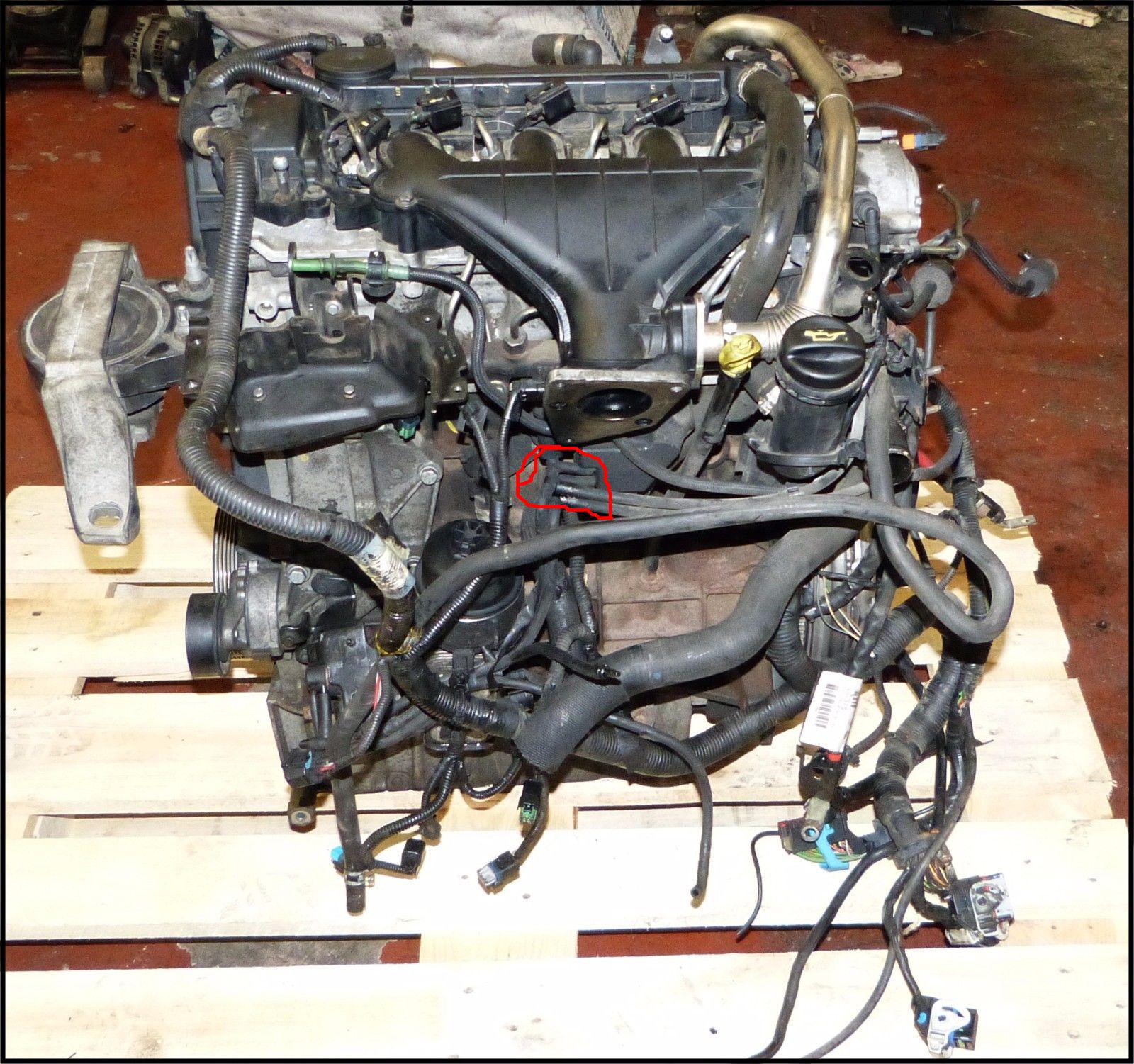

Buna ziua, azi am vazut ceva ulei in partea din fata a motorului la V 50 disel 1960 din 2005, cum ma uitam sa vad pe unde ar putea iesi am observat niste furtunase care cum le-am atins au iesit de la locul lor, Eu le-am bagat la loc cum mi sa parut ca ar trebui dar vreau sa fiu sigur, ma poate ajuta cineva cu o poza pe modelul acesta de motor
Atasat poza pt a intelege la care ma refer
Am luat o poza pe pe net ca nu puteam face poza ca sa se inteleaga
Multumesc anticipat

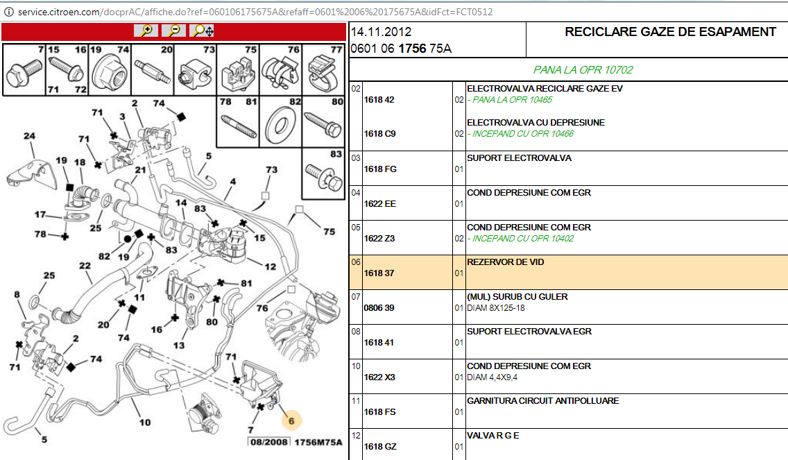

Lolvo nu se oboseste sa arate traseul corect la motorul PSA 2.0D 136 - 163cp, diagrama este de la producatorul motorului original Citroen, dupa cum se vede cele doua intra in capsula de vacuum
multumesc de promtitudine,
La 71 nu imi puteam da seama care e deasupra si care dedesubt  si nu vroiam sa fac o prostie
