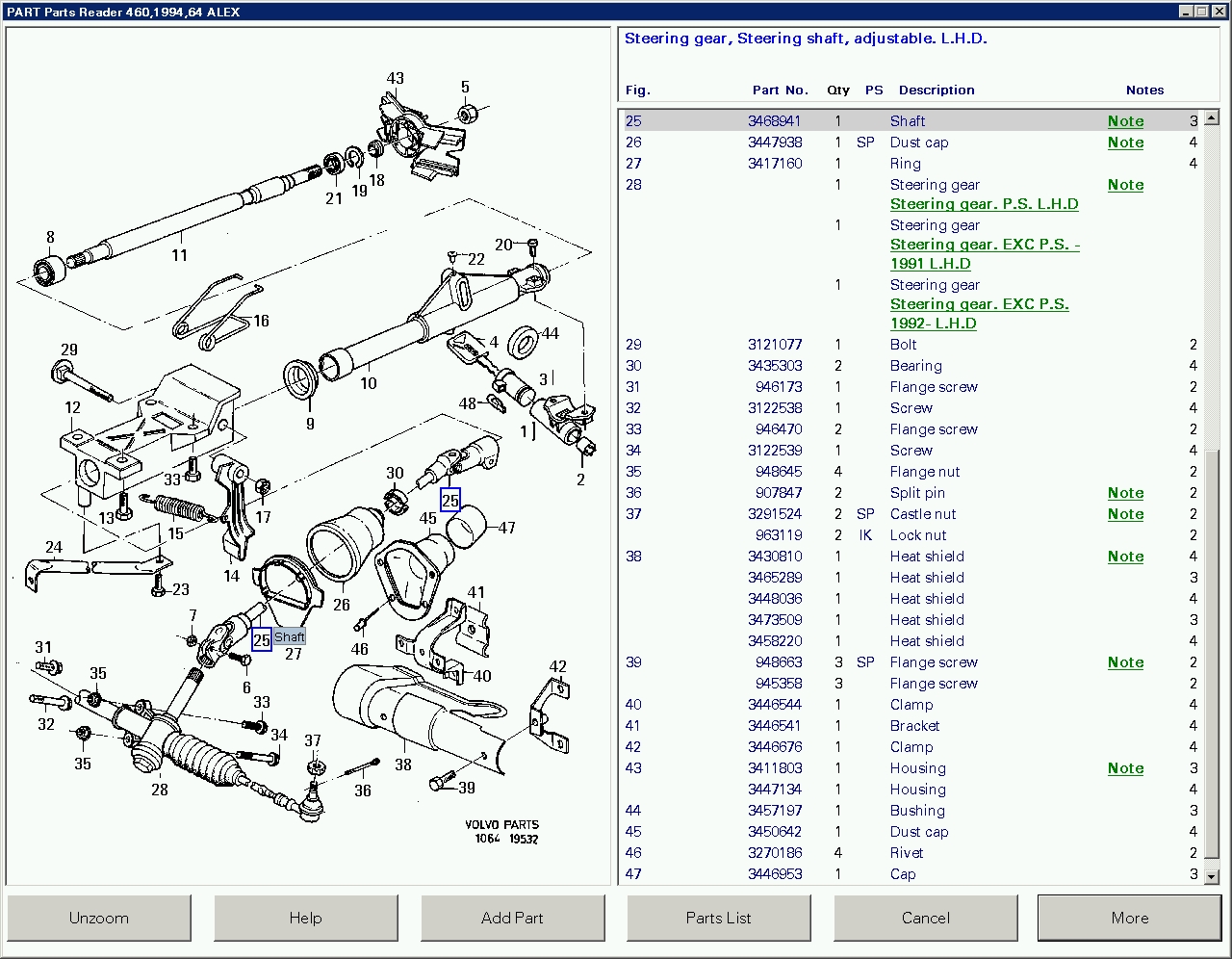

Am aceasi problema, dar nu atit de nasoala ca la tine. N-as merge pe varianta cu caseta de directie (totusi fa o verificare!!!), mai probabil este axul volan, mai ales daca volanul tau se poate fixa si pe inaltime. La axul volan, din cite am inteles de pe forum si din experienta, sint 2 puncte critice. Ca sa ne intelegem axul volan este format din trei componente, vezi imaginea atasata. Un punct critic este prima articulatie numarat de la caseta spre volan.Al doilea punct critic este rulmentul din capatul axului volan, pozitia 21 sau 8 din imagine. Cred.
Acum, majoritatea la care am apelat spun ca axul volan nu se poate livra pe bucati, adica sa inlocuiesti doar ce trebuie, si trebuie sa cumperi tot axul volan. In cazul in care te hotarasti sa cumperi tot axul volan, pentru alte informatii poti apela la baietii de pe forum.
In cazul meu, meseriasul meu a reusit sa desfaca axul volan in 3 bucati, dar nu a reusit sa scoata si sa inlocuiasca rulmentii. Daca reusesti, da de veste.
