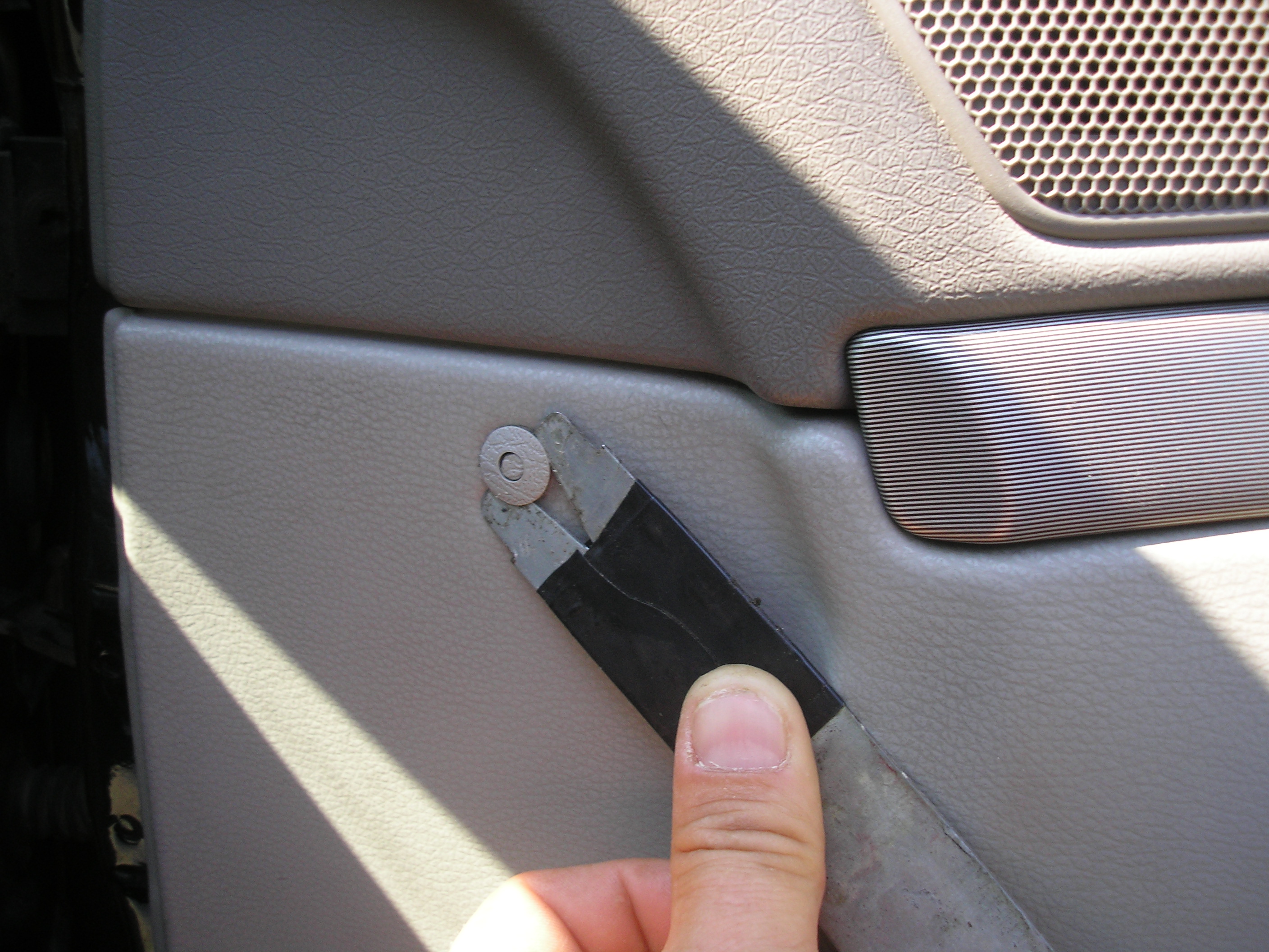

Asa ca m-am hotarat sa dau jos fata de usa si sa ung macaraua.Pt. demontare mi-am confetionat o "scula" (vezi poze)cu care am demontat fata de usa fara nici o zgarietura. macaraua are doua bacuri care merg pe un ghidaj si care din lipsa ungerii si a apei s-au tocit si au prins joc,uneori chiar blocand geamul.Neavand altele de schimb le-am inversat intre ele, am uns cu vaselina din plin .Am montat fata de usa la loc, geamurile merg "beton",dar am cumparat de la Ausburg periile exterioare la pretul de 170 RON bucata.Abia astept sa le montez.

Pai apesi pe butonelul din mijloc si fluturasii ies singuri. Nu inteleg de ce o scula anume pt butonii aia? Dupa ce desfaci surubul de sub masca de la manerul portierei poti sa si tragi de fata de usa jos fara probleme  ;D Cand o pui la loc apesi partea din mijloc a butonului pana face "click" si e fixat  ;D
