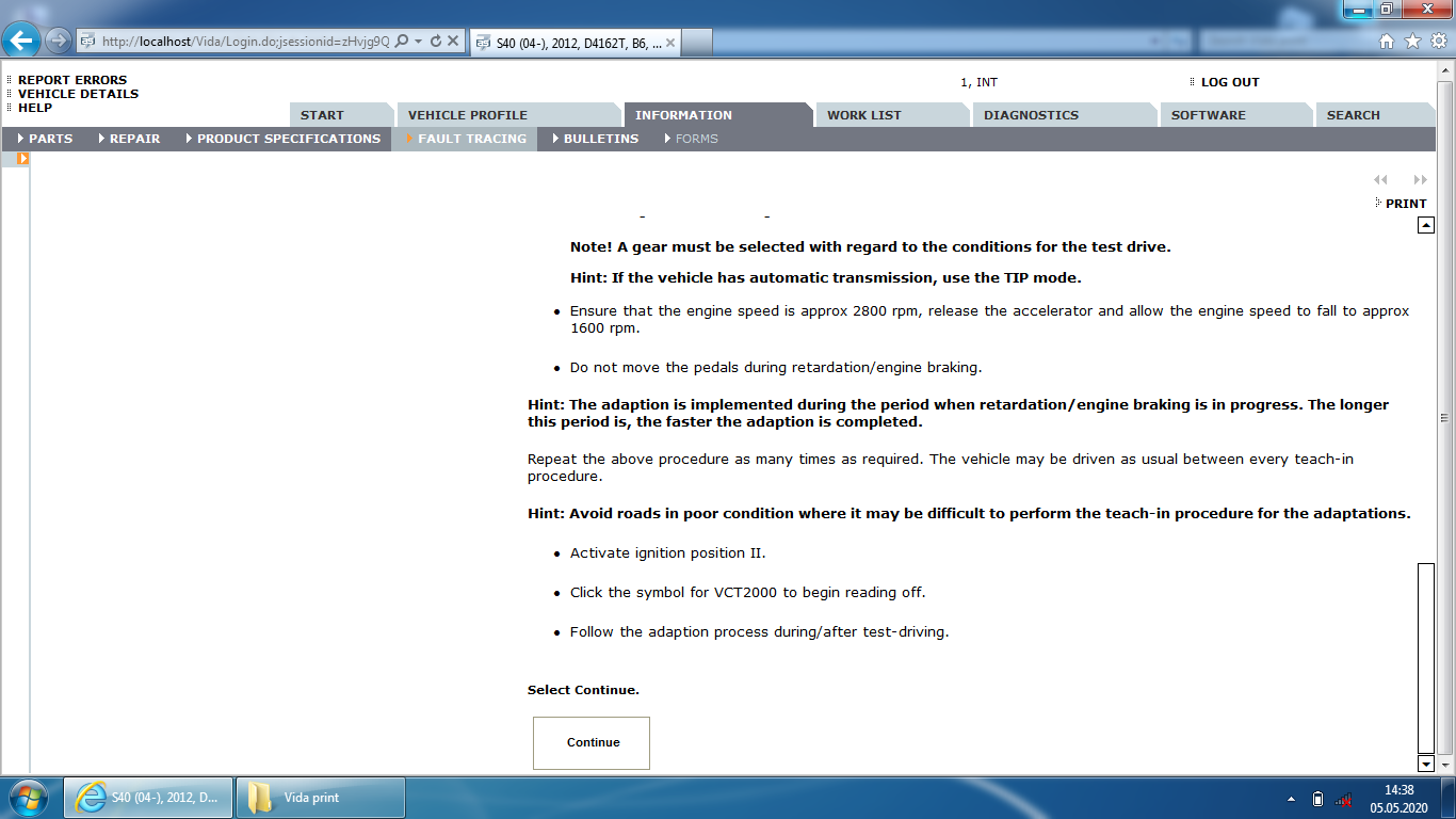

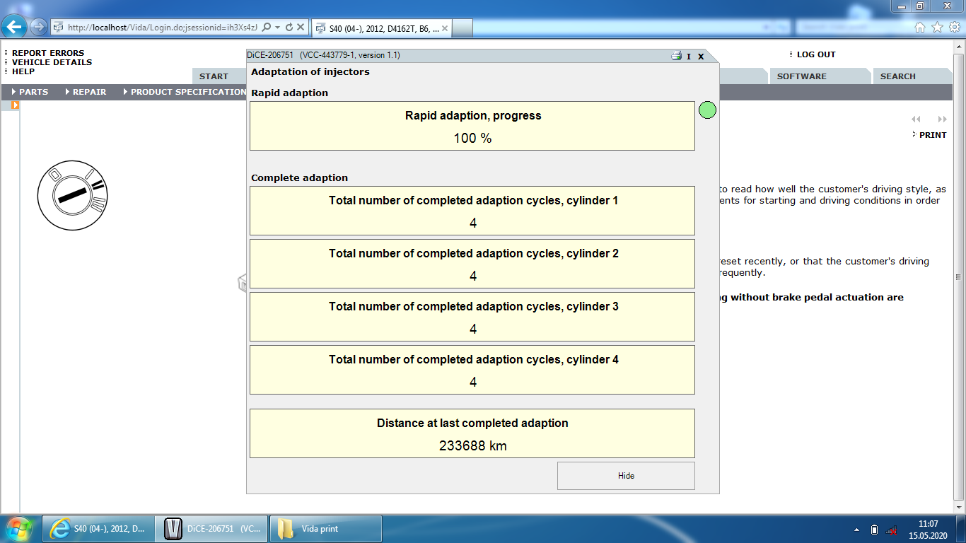

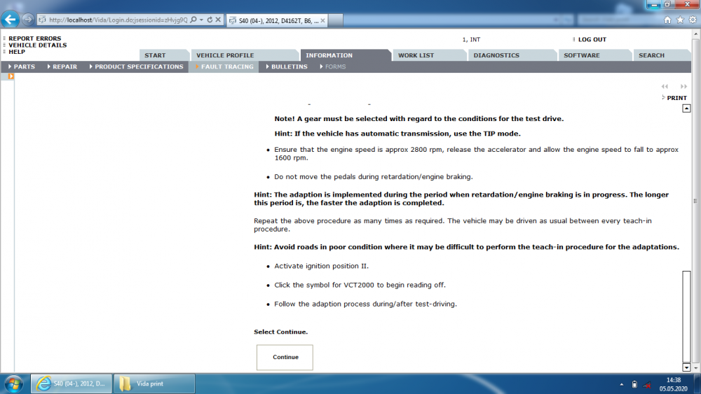

3. Procedura de Adaptare/Calibrare a Injectoarelor in TEST-DRIVE pe Autostrada: mers in treptele 4;5 sau 6; accelerat pana la 2800rpm; luat picioarele de pe pedale si lasat sa scada turatia pana la 1600rpm; repetata aceasta procedura de 5-6 ori pt 1proces de calibrare complet.
Adaptation--Calibration.thumb.png.88e76a
Rezultat: un mers rotund al motorului si urmatorii parametrii ai injectoarelor:5ebe412029eb2_InjparamafterCalibration.t
