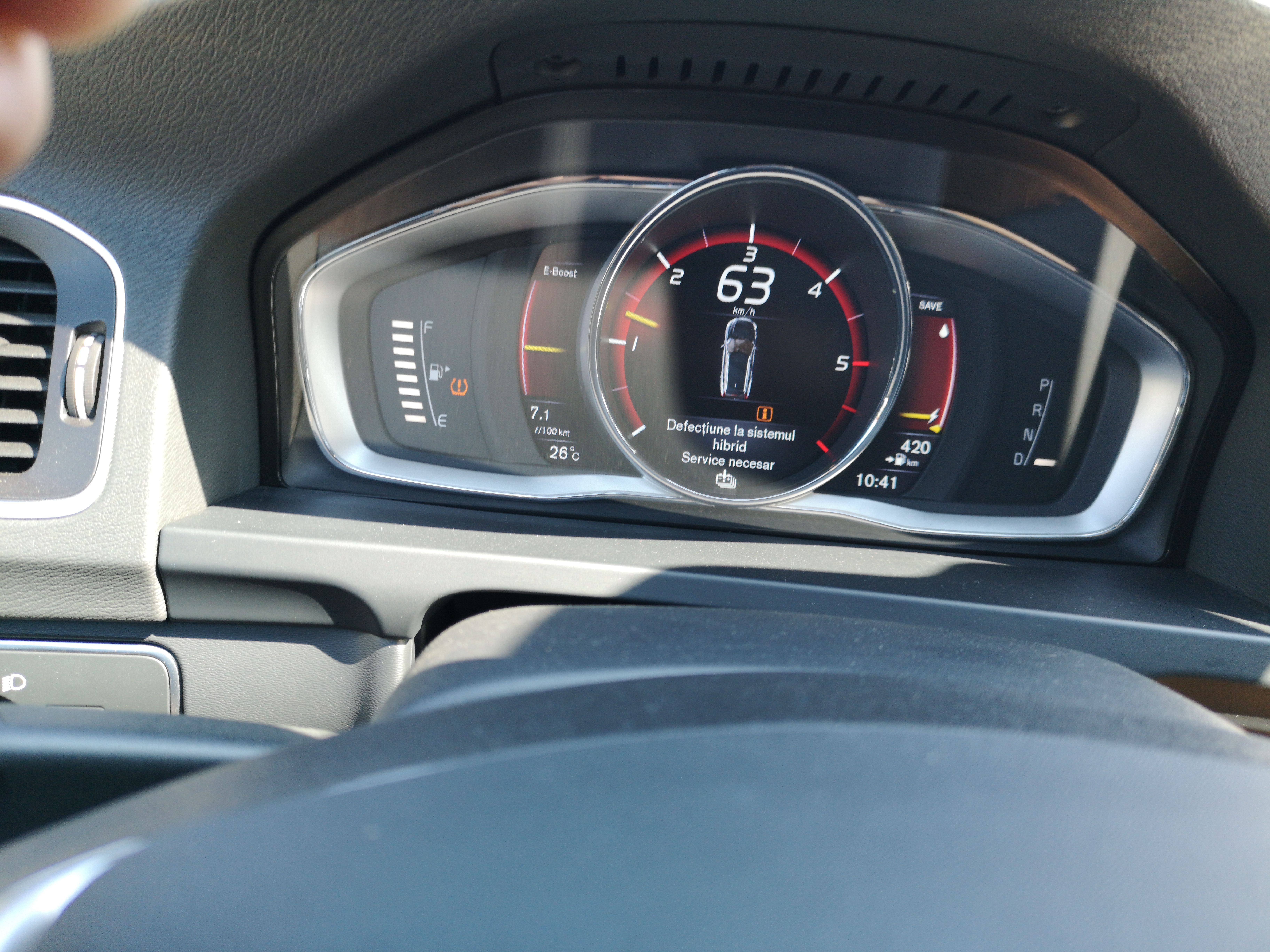

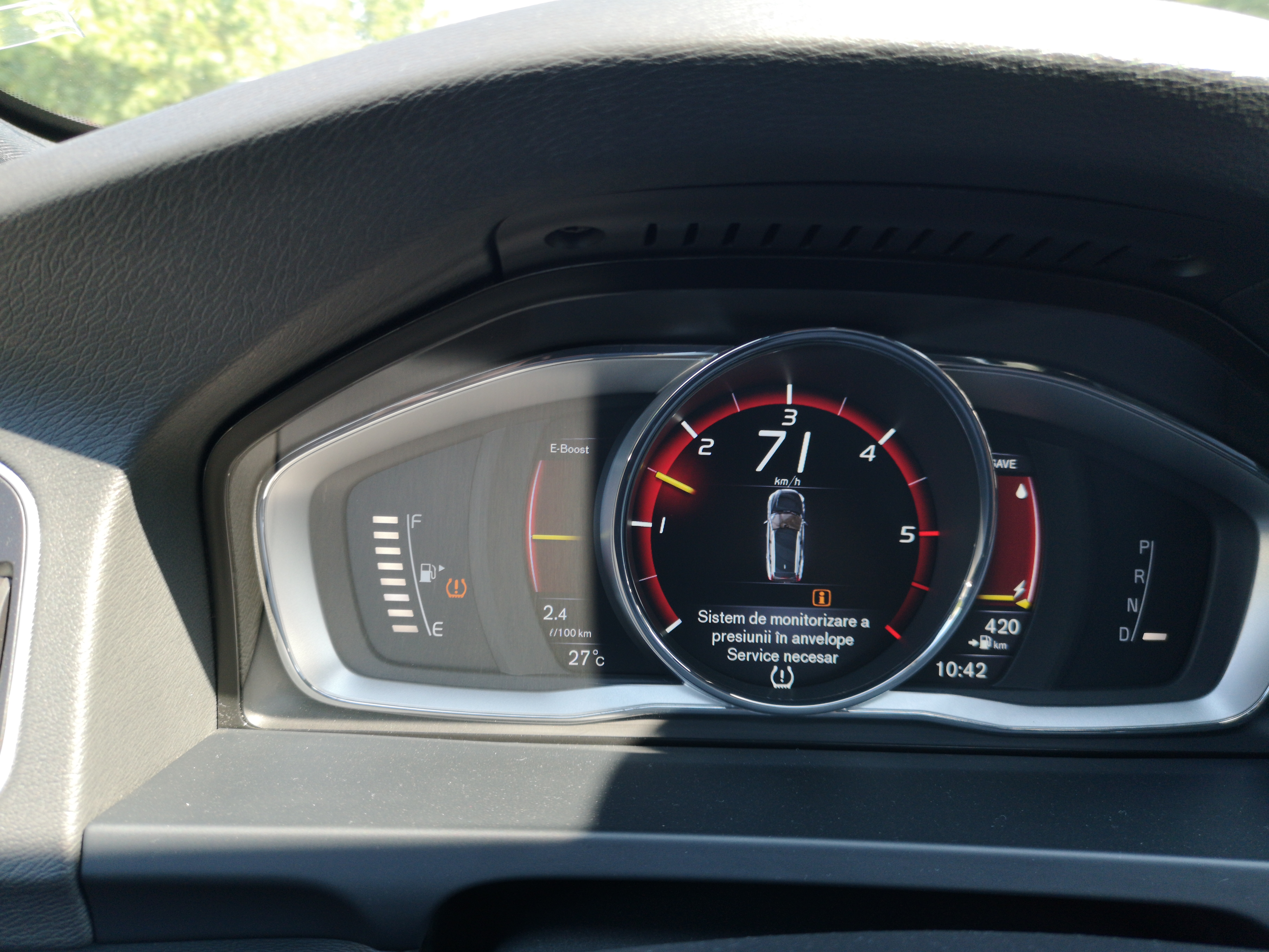

Multumesc frumos,am sa incerc sa-l demontez la service dar nu mai devreme de 1 luna (concediul la socri).Nu se aud zgomote in spate doar ca imi apar erori in bord.Azi un var imi aduce masina de la Primus Bucuresti si pe drum mi-a zis ca apare eroare in bord(defectiune la sistemul hibrid service necesar si sistem de monitorizare a presiunii in anvelope service necesar ) dar totul a functionat.Inainte sa o duc la Bucuresti aveam aceste erori.1 -sistem de monitorizare a presiunii in anvelope service necesar 2-defectiune la sistemul hibrid service necesar 3 -la 140km/h limitare a sistemului hibrid viteza limitata si nu sarea de aceasta viteza.

Salut,scuze de raspunsul meu  intarziat(12 ore la munca),am primit masina ieri,azi am si testat-o si singura eroare ce apare este :defectiune la sistemul hybrid,service necesar,am mers cam 15-18 km in toate modurile,acum se si incarca.Atasez si facturile de la Primus.Am schimbat uleiul de cutie acum 1 luna si am verificat celelalte lichide cu un aparat de masura ce indica starea optima...
