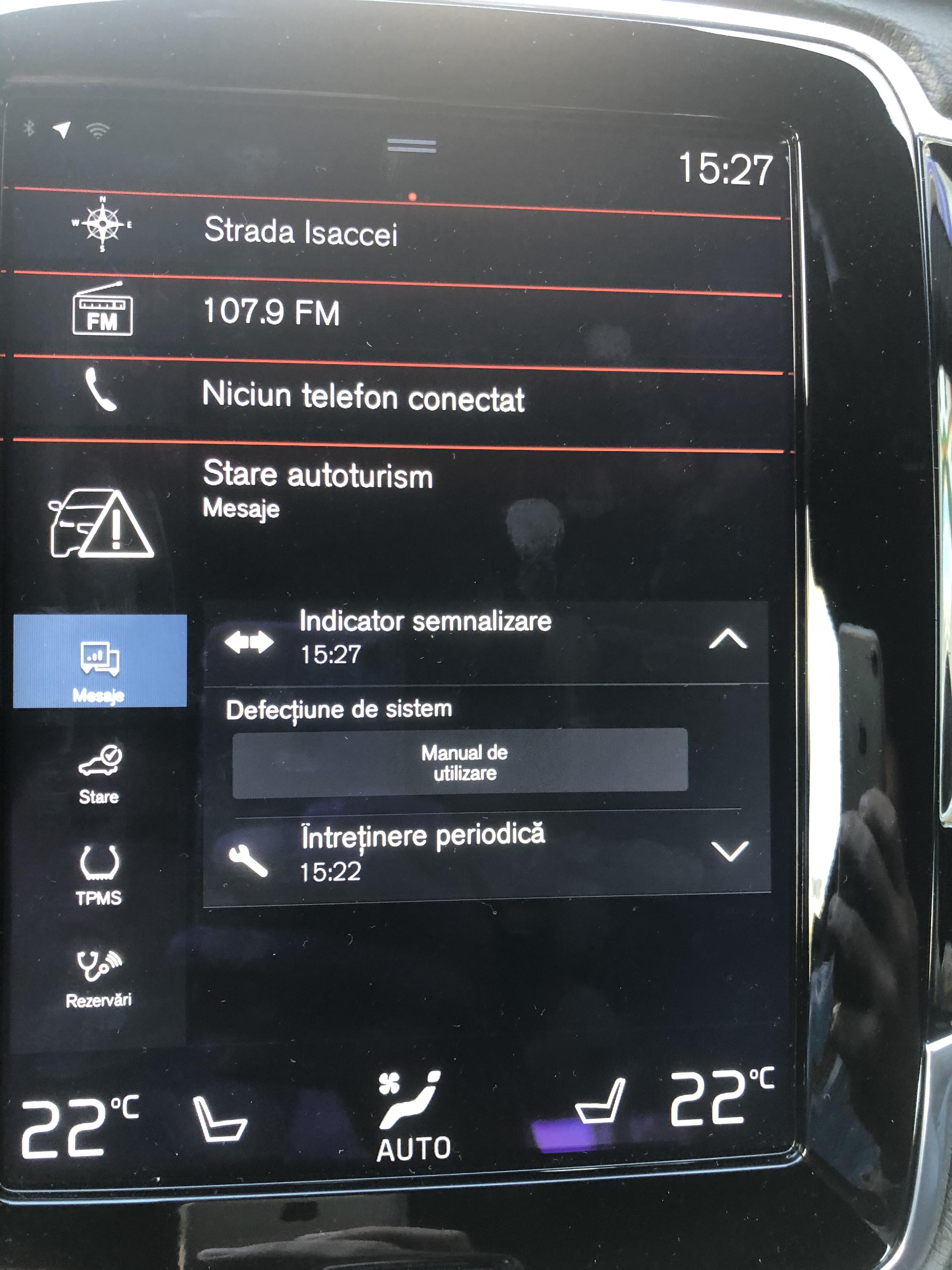

Masina mai da o eroare uneori la semnalizare dreapta respectiv afisaza mesajul:
indicator semnalizare- defectiune de sistem.

Problema cu semnalizarea e ca totusi
functioneaza chiar daca apare eroarea. Mesajul de eroare nu ramane dispare dupa ce reprornesc masina.

La semnalizare cica ar fi o eroare din soft au facut update la soft iar daca problema persista necesita inlocuire maneta de la semnalizare.

Revin cu problema cu semnalizarea, doar la semnal dreapata, care se accentueaza atunci cand se incalzeste afara. Sa fie un contact imperfect?
De la reprezentanta au sugerat sa inlocuiesc maneta cu totul.
Aveti cunostinta necesita resoftare ca sa recunoasca noua maneta sau se inlocuieste pur si simplu fara nici o problema?
