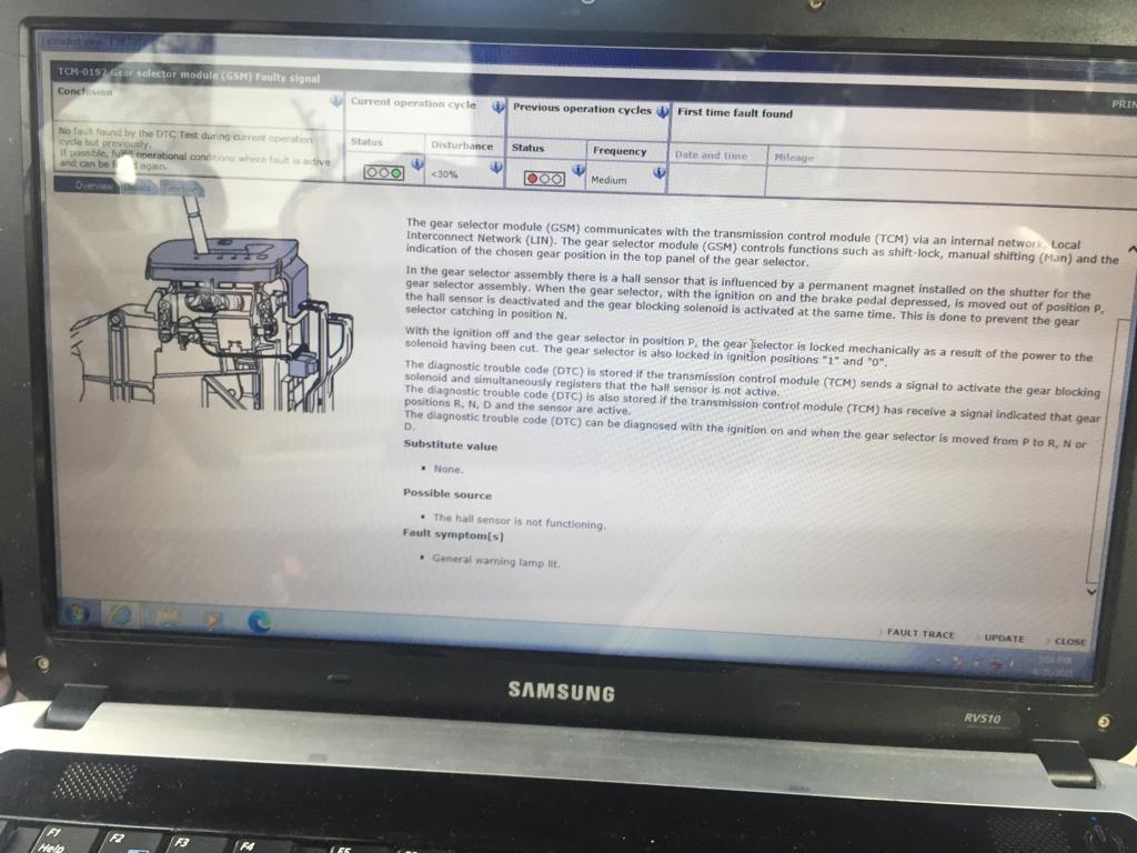

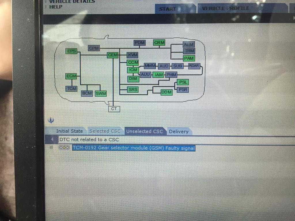

Buna seara . Am o problema cu un Volvo C70 II 2008 D5 cu cutie automata la care mi-a ramas schimbatorul blocat in pozitia neutru. Norocul meu e ca e in parcare. Ma poate ajuta cineva sa rezolv problema aceasta. Masina are borna scoasa acum pentru ca e blocata cheia in contact pe pozitia I. Atasez si doua imagini cu ce am obitnut ca informatii cu testerul.
Situatia e urmatoarea: am ajuns acasa sa parchez, la un moment dat, dupa ce am pus masina pe pozitie am vrut sa o opresc cu procedura normala - neutr+frana de mana+park. Cand am vrut sa o scot din neutru, nu s-a mai miscat. A ramas blocata. Mentionez ca suportul ala de plastic ce acopera partea inferioara a schimbatorului (cel de sub consola care se deplaseaza o data cu schimbatorul), s-a auzit ca s-ar fi rupt (masina e cumparata de 3 luni si era distrus de inainte) si cred, intuiesc ca ar fi cazut o bucata de plastic acolo si ar fi blocat maneta in felul acesta.
