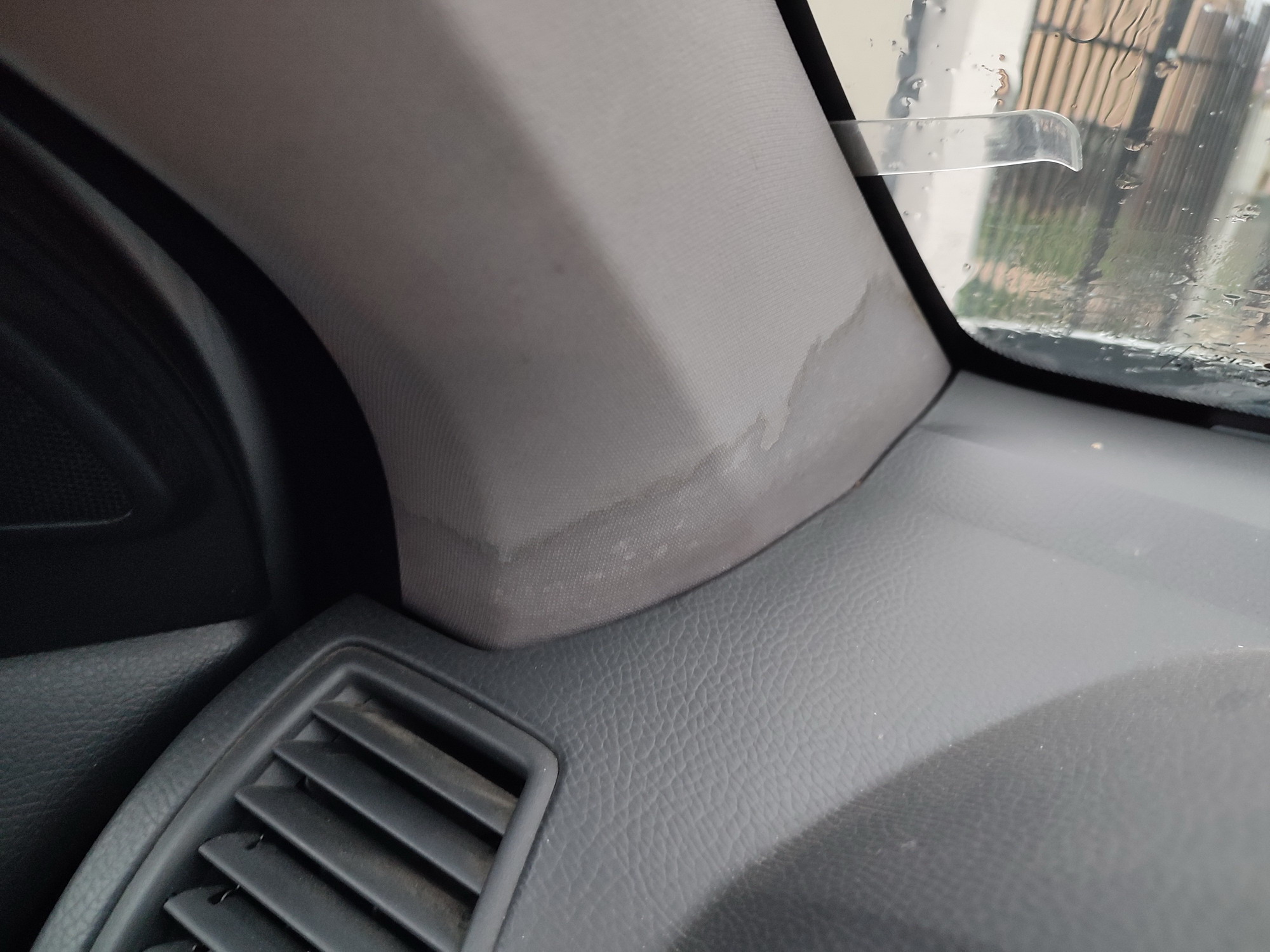

Stie cineva vreo solutie la cum s-ar rezolva faptul ca se aduna apa de la ploaie in stalpii din fata, dar si pe podea, jos ? Este de la trapa, acolo sunt 2 gauri care colecteaza apa de ploaie si prin 2 tuburi o dreneaza prin stalpi insa cumva apa ajunge sa fie evacuata in stalp in loc sa fie aruncata in afara caroseriei. Stiti pe cineva care i-ar da de cap ? Multumesc !
Din pacate pentru tine nu e vreo solutie magica de rezolvare a problemei, trebuie desfundata scurgerea, luata marunt la verificat si vazut unde s-a format dopul.
Exista  niste valve  prinse in furtune de colectare care  permit apei sa se strecoare, o dirijeaza  de-alungul  stilpul A si respectiv C prin aceste furtune si astfel sa nu iti balteasca  de jur imprejurul trapei.Posibil sa ai vreun furtun obosit ,vechi ,rupt.sau mai sigur valva colmatata.
Cind apa nu mai are unde sa se scurga isi gaseste loc  pe unde poate-vezi stilpul A la tine.Daca parchezi in rampa se va duce catre C:)
Trebuie desfacuti suportii-ornament stilpii  A si C si curatat ,suflat ,etc.Eventual si trapa pentru a face curatenie generala.
