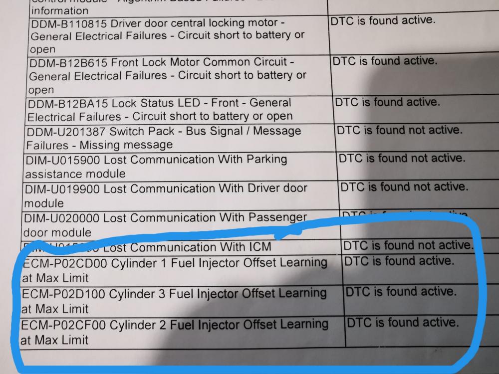

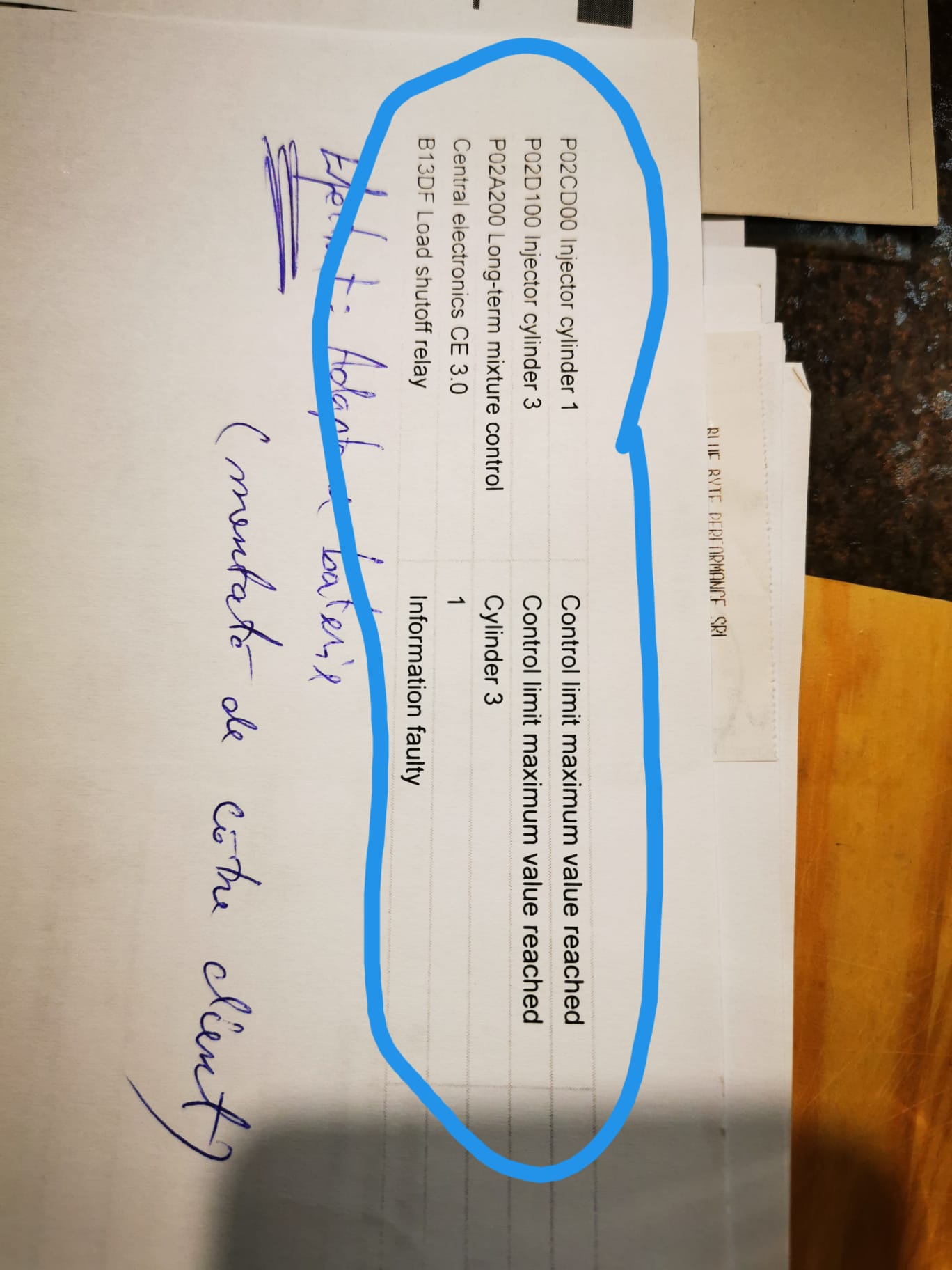

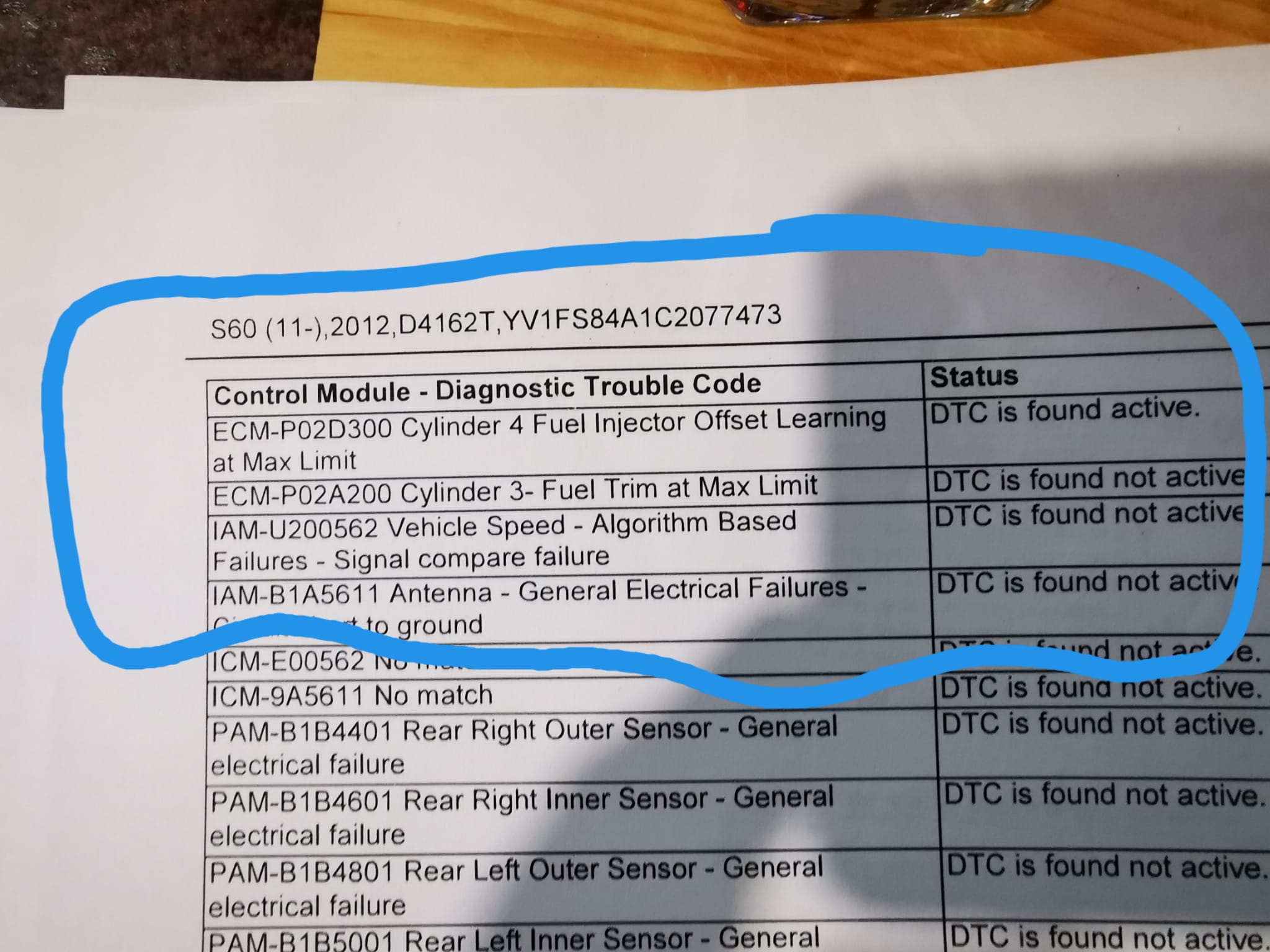

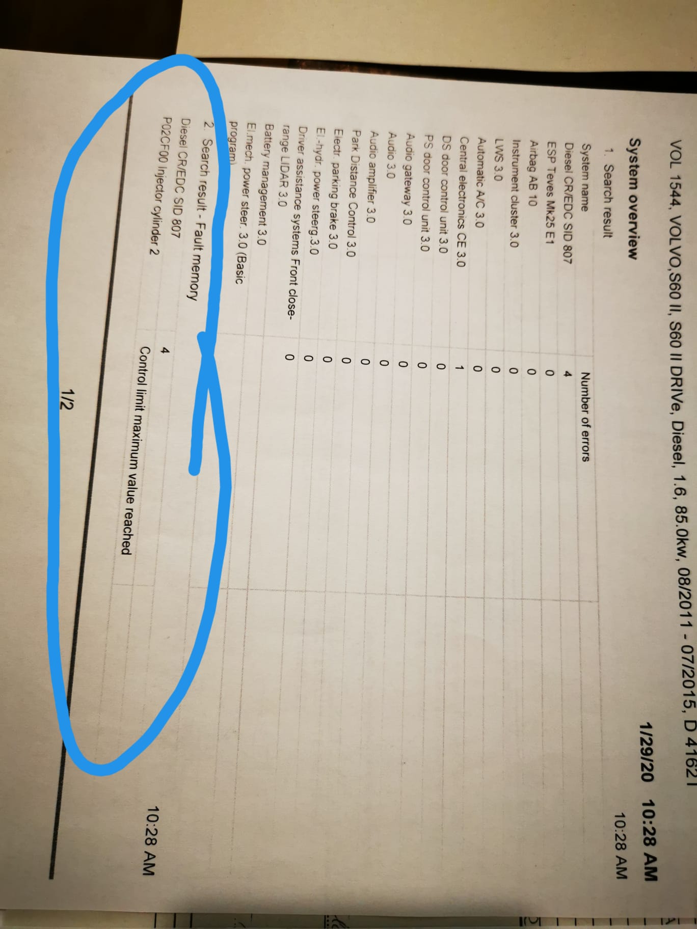

Salutare. Stie cineva dinntre membrii forumului ce tip de injectoare sunt cele de pe motoarele diesel S60 de 1.6, cod motor D4162T, an, 2012, 85 Kw? La diagnoza am erori pe fiecare injector. Oare acest tip de  injectoare,  se pot rectifica, ori doar inlocui?
Inițial  nu au fost  simptome, dar recent   la pornire (la  rece) unul face figuri.... Tremura motorul o perioada scurta (cca 1 - 2 minute) pana se incalzeste, iar la schimbarea vitezelor la turatii joase, tot la rece, are aceleasi simptome. Tipul de motor stiu ca este similar cu cel de ford/peugeot 1.6 hdi, dar nu am infornatii cu privire la marca/provenienta injectoarelor.
Multumesc!
PS: Am decis sa le schimb pe toate 4. Cele originale am aflat de la atelierul auto ca ar fi Siemens. Am optat sa iau un set nou VDO Continental.
