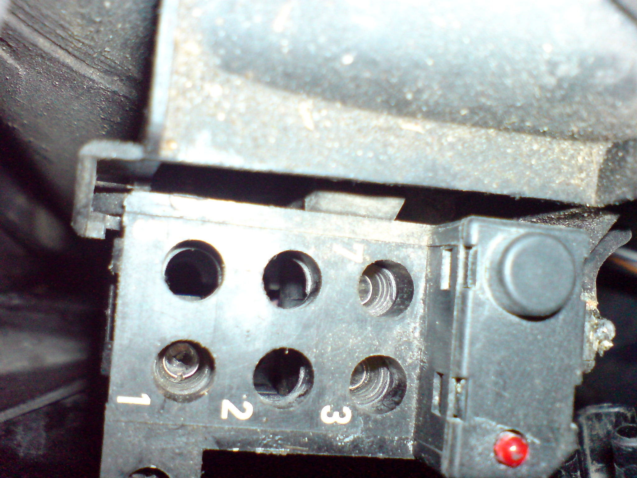

Am facut o poza la mufa mea.
LOL
sefu aia nu e mufa de diagnoza, aia este chiar interfata de diagnoza :D
Da matale un PM lui Matrixxx si iti trimite el procedura de diagnoza si codurile de eroare
Succes .

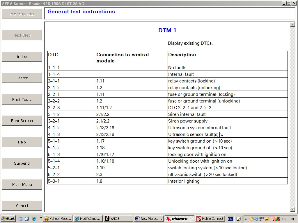

Dupa lungi sapaturi, am gasit in vadis exact eroarea asta : "combined DTC 2-2-1 2-2-2" unde da diagnosticare ptr "checking relays, contacts, fuse or ground terminal"
Oare fac vreo confuzie intre coduri? Din ce am inteles in Vadis, mufa asta care da coduri, se poate folosi si la a programa sau testa anumite componente si optiuni. "Programarea" asta se face apasand in serii butonasul.

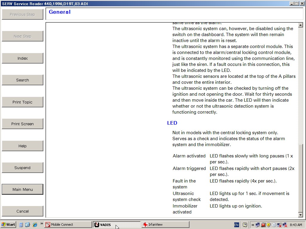

Mai am o problemuta si cu led-ul de la imobilizator din bord (nu stiu daca are legatura cu asta). Normal dupa ce se porneste masina ar trebui sa se inchida, in nici un caz sa bipuie ca la nebuni, cum face acum. E cam deranjant cum clipeste, mai ales noaptea... Am citit pe un forum din afara, cineva cu aceeasi problema, avea un fir iesit de la alarma.
Faza e ca eu nu am alarma (sau am si nu stiu?). Am numai inchidere centralizata cu imobilizator...

In legatura cu ledul din bord.
Conform Vadis, numai masinile cu alarma au un astfel de led. Acum palpaie rapid (4xsec) pentru ca e "fault in the system".

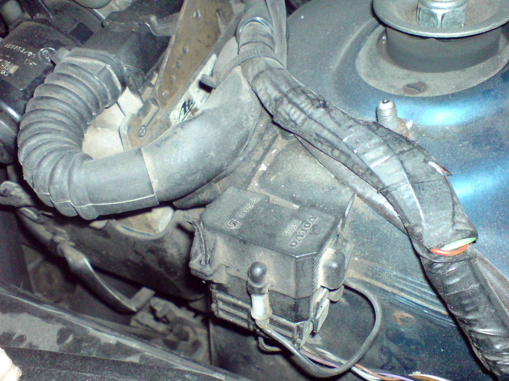

Imi poate spune si mie cineva daca modelul meu are mufa de diagnoza?Si daca o are,unde o tine?Ca eu nu am dat de ea si cam de multicel o caut...
Nu cred ca ai. Din ce imi amintesc standardul obd1 a fost introdus in '95 pe 440.
Daca cumva ai, ar trebui sa fie pe oala din stanga fata a masini, vezi poza facuta de mine.
La 460 din '94 aveam Obd 1. Era exact unde ai fotografiat tu Adi
