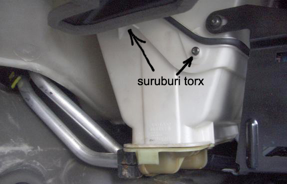

1) se dau la o parte ambele mochete stinga-dreapta din fata, pornind de la firewall (dinspre pedale spre scaune), pentru a avea acces la bucatile negre din plastic ce tin tevile heater-ului. (vezi poze)

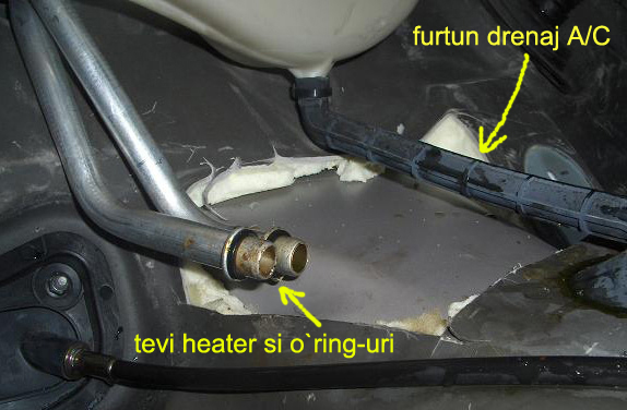

2)acum ar trebui sa se vada partea de jos a heater-ului(si antigelul curs pe acolo).Se da intr-o parte furtunul de cauciuc al scurgerii condensului din evaporator (se scoate din duza lui intai).

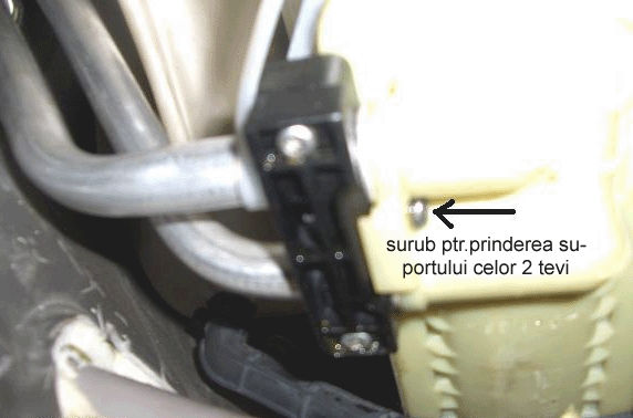

3)scoatem surubul torx 25 dintre cele 2 corpuri de plastic negre pentru a scoate tevile heater-ului.Acum trebuie sa avem asezate sub corpul heater-ului gramada de servete despre care v-am spus mai inainte. Scoatem cele 2 suruburi torx de 25-cite unul pe fiecare parte al corpului de plastic (stinga-dreapta sus) ce tin heater-ul. Apoi mai avem 2 suruburi torx de 15 la mijloc.

5)sper ca ati luat si 2 o`ring-uri atunci cind ati comandat heater-ul, care intra cite unul pe fiecare teava.Se pot folosi si cele vechi daca nu prezinta urme de uzura, dar pentru linistea voastra mai bine le schimbati, au deja atitia ani in care au stat in antigel fierbinte...Punem deci o`ring-urile pe tevi.

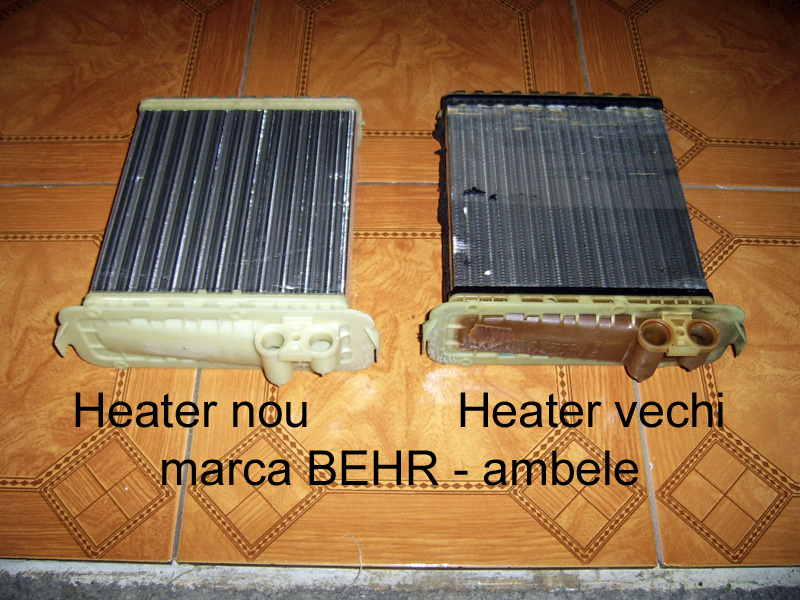

  Heater-ul vine cu o fisie adeziva din burete negru, care se lipeste pe marginea heater-ului nou - vezi traseul de la heater-ul original-vechi, scos de pe masina. Are rol de etansare mecanica a heater-ului in corpul de plastic ce il sustine.

Se vede unde era fisurat caloriferul ?

-pentru bogdan: da, sus era fisurat, l-am umplut cu apa, i-am pus doape si l-am tot invartit pina mi-am dat seama de unde picura. Iti dai seama cum "picura" la presiune - daca asa, in casa se prelinge binisor...  ;)
