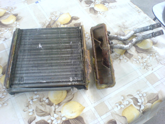

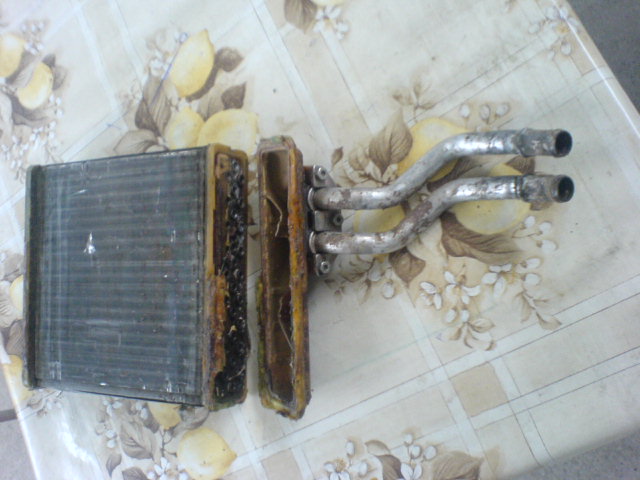

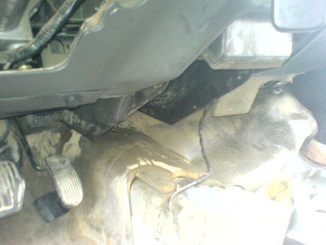

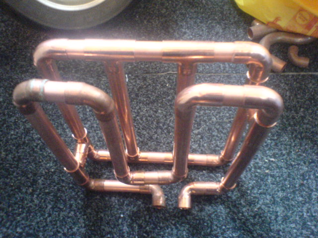

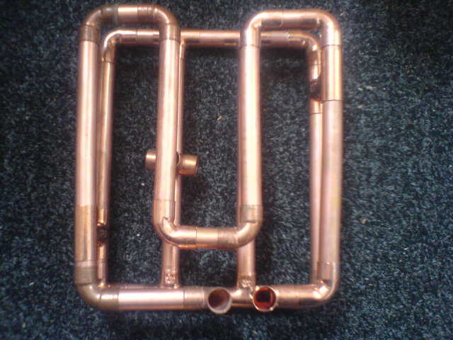

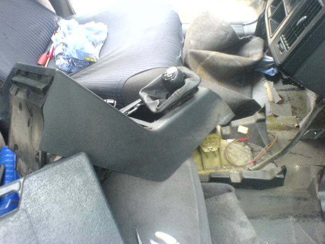

Acum ceva timp ( o luna ) am ramas fara caloriferul ( heater-ul ) din interior. Asa a crezut "el"  >:( de cuviinta sa ma lase fara caldura la inceputul iernii . Toate incercarile de al resuscita au esuat. Varianta de al inlocui cu unul nou a cazut dat fiind pretul destul de mare (vreo 700 lei) . Nici incercarea de a construi unul nou din teava de cupru ( o sa vedeti in poze) n-a dat rezultate . Lipsa lamelelor l-a facut ineficient desi circula antigel cald prin el . Singura solutie ramasa a fost achizitionarea acestuia de la dezmembrari (MULTUMESC @Adi 2727   :-*:-* :-*  ). Pretul corect 200 lei cu tot cu taxa de curierat. Demontarea celui de cupru si inlocuirea cu cel original a durat vreo doua ore (aveam antrenament , doar il montasem pe cel de cupru cu o saptamina inainte  :D ). Nu e greu de inlocuit dar necesita demontarea mai multor repere ( ornamente ) din plastic si rabdare . Deci dupa vreo luna de mers cu geamul deschis (altfel se abureau geamurile  ;D ) si de inghetat am din nou caldura. Am mai cheltuit cam 100 lei cu teava de cupru si fitingurile ( coturi si teuri ) pt. radiatorul "proiectat" de mine si care acum sta intr-o punga de plastic dar am mai invatat ceva - sa lipesc teava de cupru cu electrozi argintati . Din pacate am uitat sa fac poza la cel nou dar o sa-l vedeti pe cel vechi si o sa va prindeti cum arata .
SFAT : VERIFICATI-VA CALORIFERUL !!! Nu trebuie neaparat demontat . Puteti face asta verificind pariodic lichidul din vasul de expansiune (intotdeauna in aceleasi conditii - cel mai bine ar fi dimineata inainte de aporni motorul ). Cea mai sigura metoda ar fi verificati daca nu aveti mochetele umede ( caz in care e deja e prea tirziu si ar fi cazul sa ii faceti o verificare mai atenta prin demontare ) .Pe sub mocheta se afla un linoleum care are lipit pe partea de dedesubt un strat de burete "mediul ideal" de a ascunde eventualele scurgeri de antigel . Nu veti putea constata pierderile de antigel din habitaclu prea usor si din cauza ca ornamentul care il acopera are o forma de "tavita" - daca deja aveti scurgeri inseamna ca tavita e plina de antigel si deci ati "tras lozul necistigator" . Puteti ignora inlocuirea caloriferului si puteti pune un praf in vasul de expansiune (seamana cu nisipul si vine ambalat in niste recipiente ca cele pentru medicamente - cel cumparat de mine se cheama STOP LEAK si e de provenienta U.S.A. ) dar, avind in vedere ca tevile caloriferului au diametrul unei tigari nu cred ca ar fi de dorit sa infundam de tot circuitul si sa cauzam alte probleme mai costisitoare. In speranta ca acest ghid minimalist v-a fi de ajutor si altora va doresc in continuare vizionare placuta si DRIVE SAFE.
       PENTRU  @Adi 2727  THANKS AGAIN , COMISARE  ;)

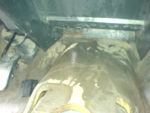

FOTO 1 SI 2 - CALORIFERUL DISTRUS
FOTO 3 SI 4 - REGISTRU DIN CUPRU

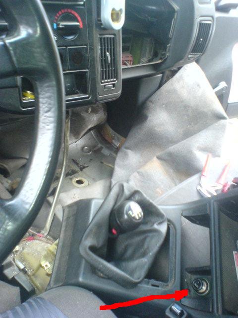

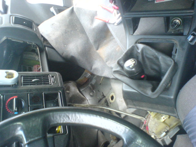

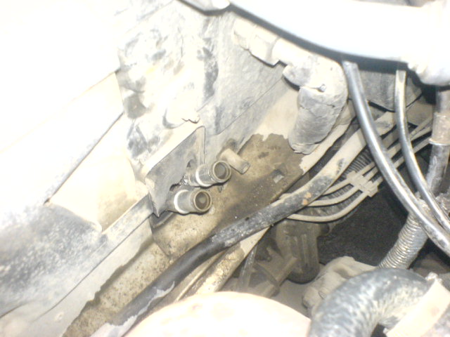

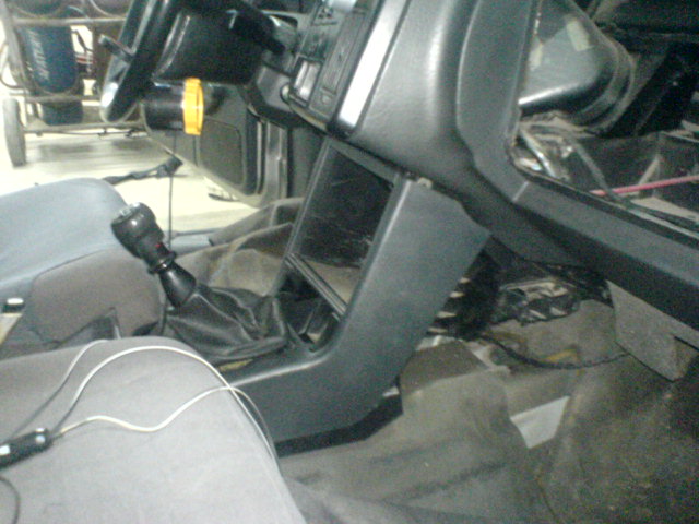

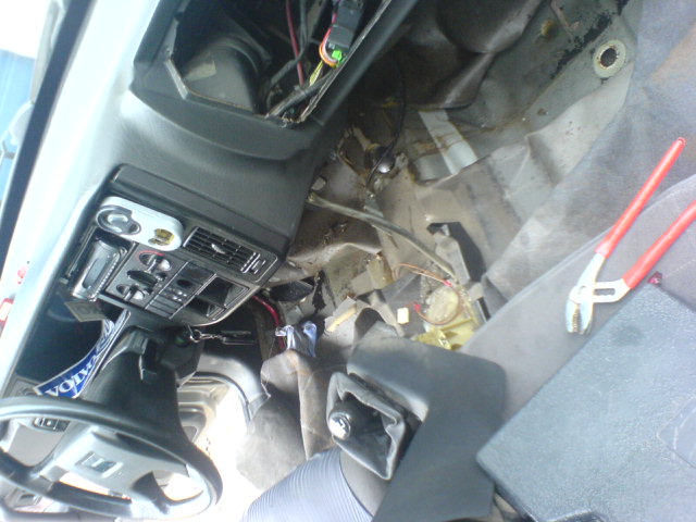

FOTO 5,7,9,10,11,12 - DEMONTAREA DIVERSELOR ORNAMENTE DE SUB BORD PT. A JUNGE LA PIESA BUCLUCASA

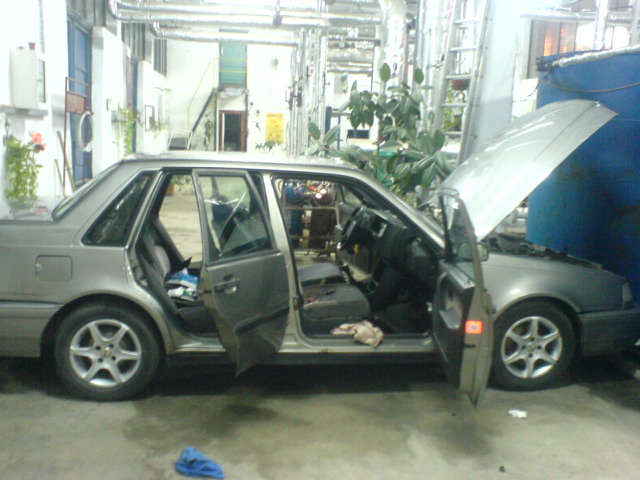

FOTO 6 - LOCUL MEU DE MUNCA SI SERVICE-UL TEMPORAR PT. BIJUTERIE

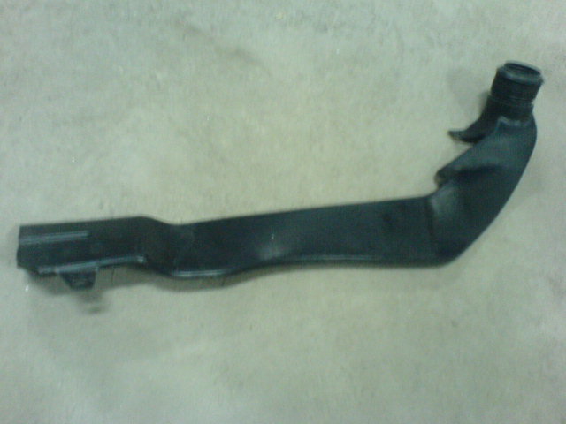

FOTO 8 - CONDUCTA DIN PLASTIC CARE DIRECTIONEAZA CALDURA SPRE LOCURILE DIN SPATE SI TRECE PE SUB SCAUNE FIIND ACOPERITA DE MOCHETA

Spune-mi pls, la bricheta ce fel de bec este? Este beculet din ala mic sau chiar e led? Am inceput sa imi schimb becurile din bord, ca le aveam pe majoritatea arse si mi-a ramas numai la bricheta si la butonul de reglaj la faruri.
Pot sa scot numai holderul ala de bricheta din consola? Imi e lene sa o desfac pe toata, ptr un beculet.

La bricheta sunt becuri obisnuite de bord. Poti sa schimbi becul usor nu e nevoie sa demontezi bordul. Nu am lumina deasupra scrumierei. ECU e ascuns bine  ;)
