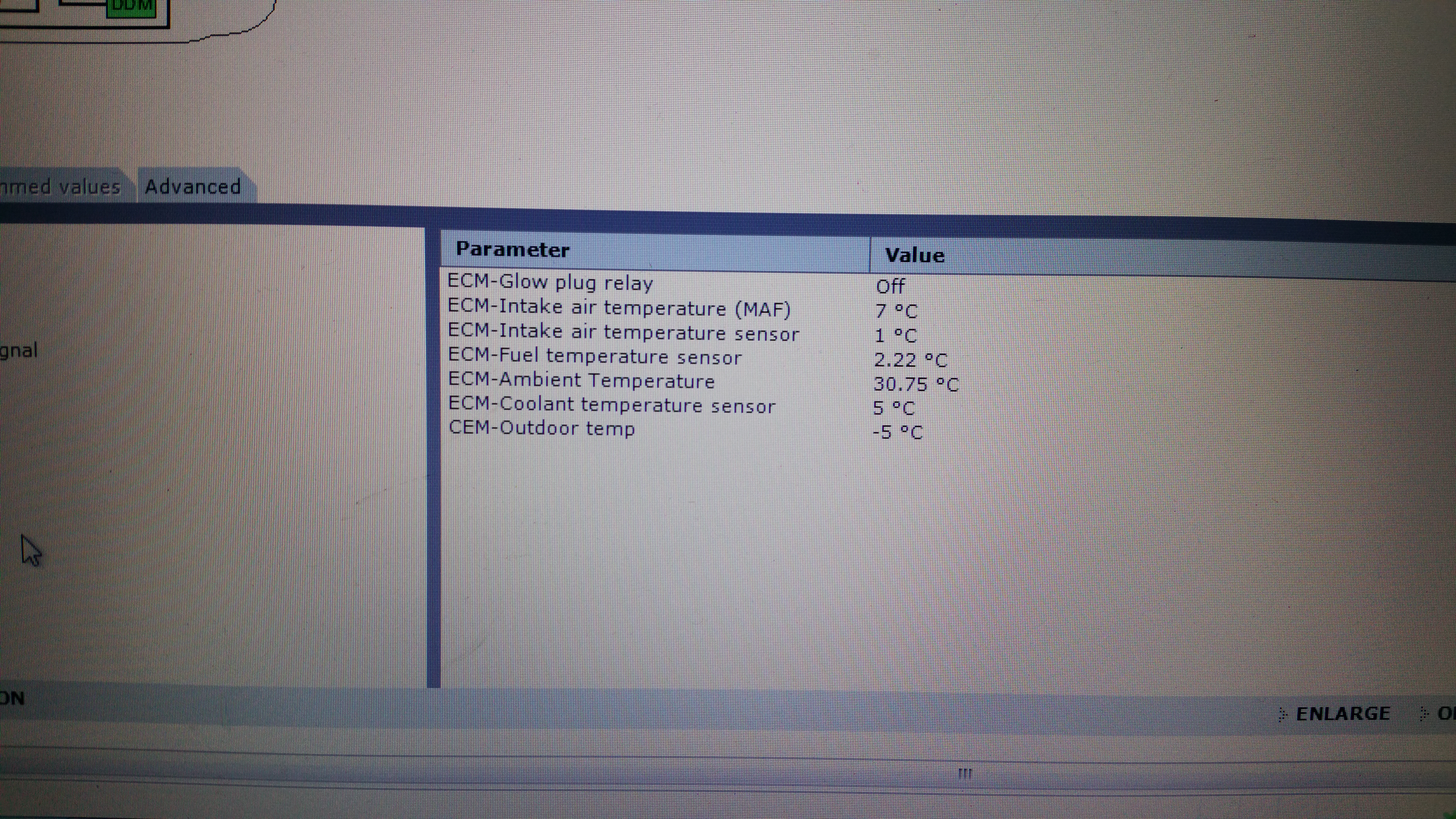

Salut.Un mic ajutor va rog.Ce sa inteleg din valorile afisate de tester?Senzor temperatura defect?De ce imi arata temperatura de -5 grade in bord si la outdoor temperature?
