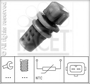

SAlutare,
stie cineva daca exista vreun senzor de temperatura a aerului sau pe la bujj,care poate influenta pornirea dimineata?Intreb asta pentru ca veul porneste cam greut (invarte de vreo 4-5 ori)dimineata,chiar daca e cald afara .
Am fost la diagnoza si nu mi-a dat nici o eroare!Bujiile au fost schimbate deja.
Meseriasul de acolo mi-a spus sa schimb senzorul asta.post-312-0-13933800-1375222612_thumb.jpg
Alte pareri?

Intrebare: bateria ta de acumulare este inca buna, o ai de multa vreme?? Care este starea electro motorului??
@minulescu bateria e buna,a fost inlocuita acu' 1 an si are 74 ah.Porneste greu doar dimineata,in rest nu sunt probleme:).
Electromotorul banuiesc ca e bun,atat timp cat invarte.
La temperatura de acum, bujiile nu ar trebui sa influenteze foarte mult pornirea.
Dimineata inainte de prima cheie, fa-i o amorsare manuala. Daca sistemul e dezamorsat... concluzia e destul de simpla.
hmm o sa incerc si varianta asta.
Daca pun contactul de 2 sau 3 ori,o ia diin prima,deci problema ar fi de la bujii cred.Oare o fi fabricate si astea(oem) in Turcia?
La mine la 2.0D cand a avut simtomele astea au fost bucsile din electromotor.Poate e si la tine la fel...
@Lik, pare o problema legata de bujii, este posibil sa se incinga numai partea din spate a bujiei in loc sa se incinga varful bujiei .
Am descoperit problema si anume: un fir care trebuia sa fie conectat la filtrul de motorina era..langa :D.Acu' porneste ca in prima tinerete:))).
@Bogdan si eu m am gandit la bujii,de aceea le am verificat de vreo 5 ori si de fiecare data mi-au raspuns cu OK.
