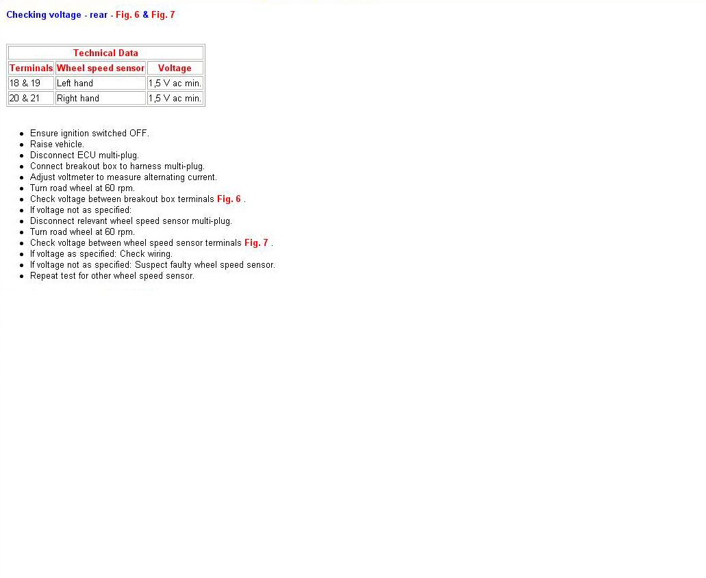

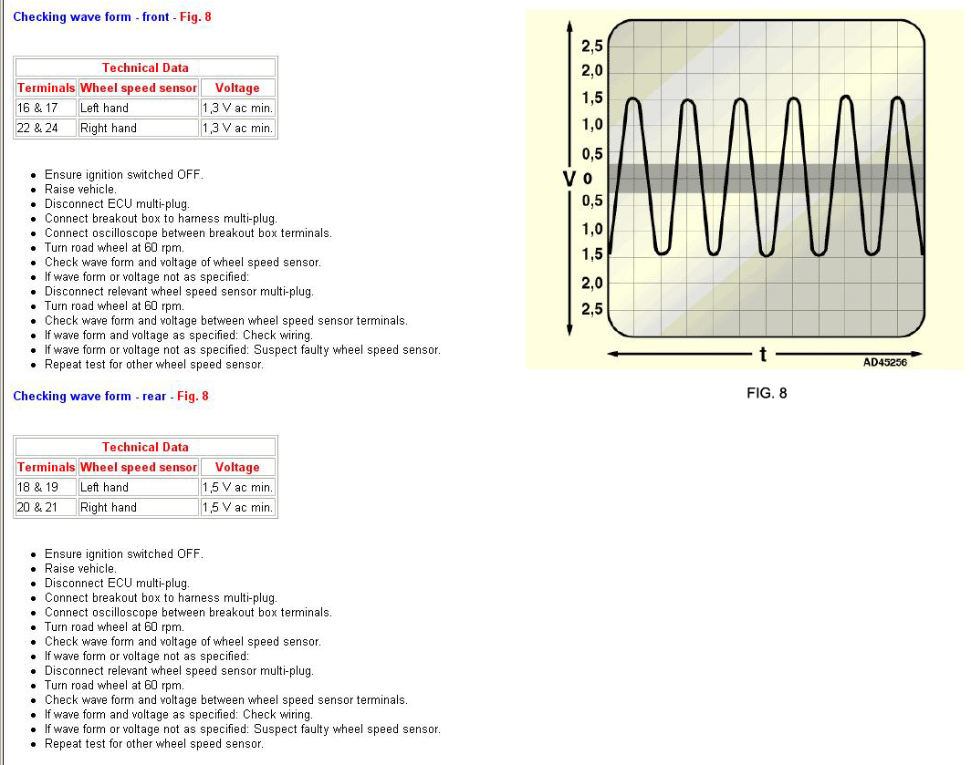

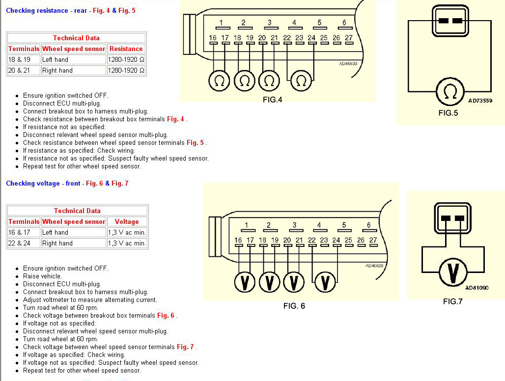

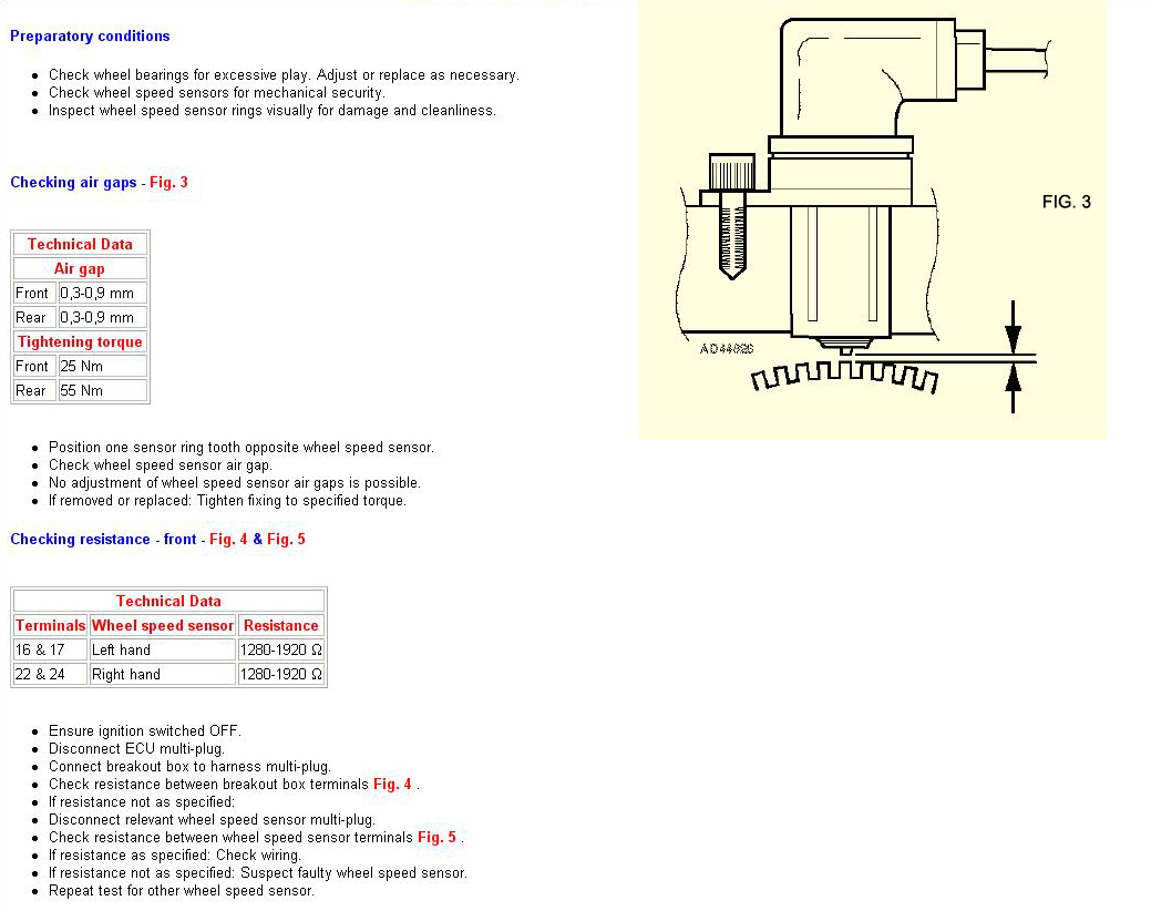

pop si domo, senzorii se pot masura usor - se dau rotile jos, se scoate mufa se se masoara senzorul - rezistenta trebuie sa fie ~1200-1400 Ohmi, cu diferente nu prea mari pe aceeasi punte (stinga sa nu difere prea mult de dreapta). Daca unul din senzori e defect, e normal sa se aprinda becul de ABS si sa nu mai functioneze kilometrajul, acesta din urma avind nevoie de "datele" transmise de senzori (practic variaza rezistenta in functie de rotatia rotii).
Deci , masurati senzorii si apoi bagati-va la scos modulul de ABS - oricum ar trebui sa va dea eroare (cod) de senzor roata. Poate ii si curatati putin cind ii scoateti.

domo, vezi ca nu e neaparat necesar ca senzorii sa fie buni - masoara rezistenta lor in mufa ABS-ului (ca in fig.4), uneori poate fi de vina firul ce uneste senzorul ABS de mufa. Abia dupa ce ai masurat TOT si e ok, poti trece la scoaterea ABS-ului, care nu prea am auzit sa "pice".
