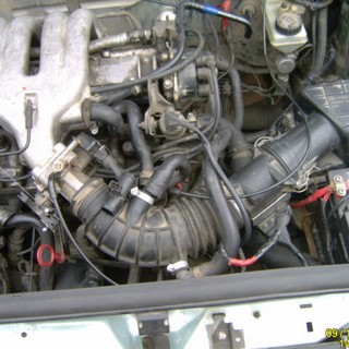

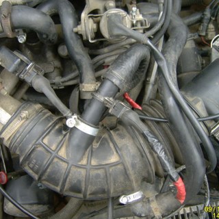

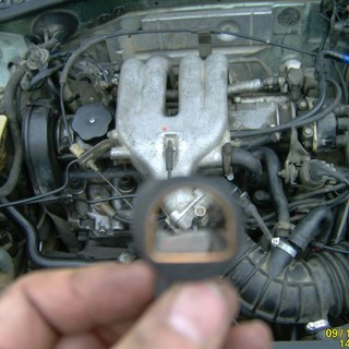

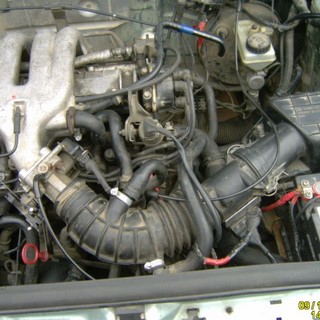

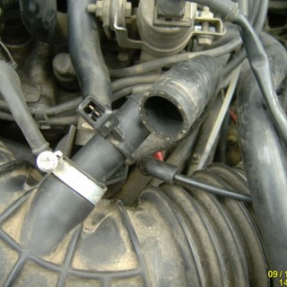

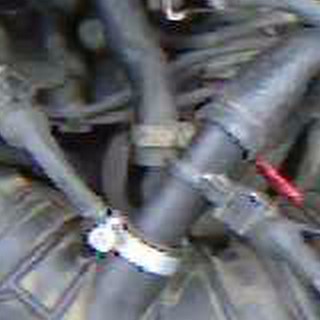

Volvo 16 asa cum am promis ieri revin cu poze sa vezi despre ce e vb si sa ma ajuti u sau altii de pe forum sa vad despre ce vb.
  Asa cum ii spune-am si lui volvo 16, am o problema de care nu scap mergand cu masina am observat ca daca vreau sa calc mai tare acceleratia se tureaza dar nu merge,parka ar patina ambreiajul.Cand o pornesc trebe sa stau putin sa isi revina parka merge in 3 pistoane nu in 4 o accelerez putin dupa care isi revine.Toate probelemele le face cand motoru este cald la rece se tureaza masina ff bine,oscilati de relantiv nu am relantivul stand la 900 rtm,iar dimineatza daca ii rece tare sta pe la 1200 pana se incalzeste si scade singur.Revin cu poze sa-mi spuneti ce as putea sa fac.
Dupa cum vad din poze nu seamana motorul cu al meu deci nici privinta senzorului de aer . Simptomele descrise de tine (se tureaza dar nu trage) cred ca au drept cauza un ambreiaj uzat. Verifica distribuitorul , rotorul distribuitorului , fise bujii , bujii . Procesul de scadere a relantiului de 1200 la 900 in timp ce motorul ajunge la parametrii de lucru e exact cum e descris in manual deci motorul functioneaza cum trebuie . Nu incerca sa faci oarece reglaje ca ai sa ai o gramada de probleme . Succes cu verificarea de mai sus si sa asteptam si alti posesori de seria 400 sa-si dea cu parerea .
