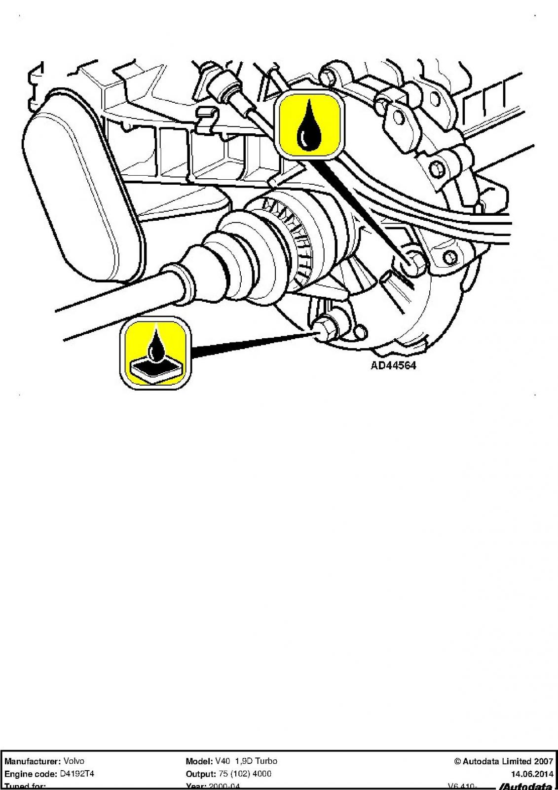

Atasez o poza cu cutia de la volvo S/V 40 m56 102 si 116 cp.
In cutie intra 2.1 l ulei si este necesar 75w90.
Cei de la castrol recomanda Syntrax Universal Plus 75W-90
Eu voi schimba uleiul din cutie saptamana viitoare. Voi reveni cu amanunte. La mine intra 2,0 litri si sunt necesari inca doi litri pentru spalare.
