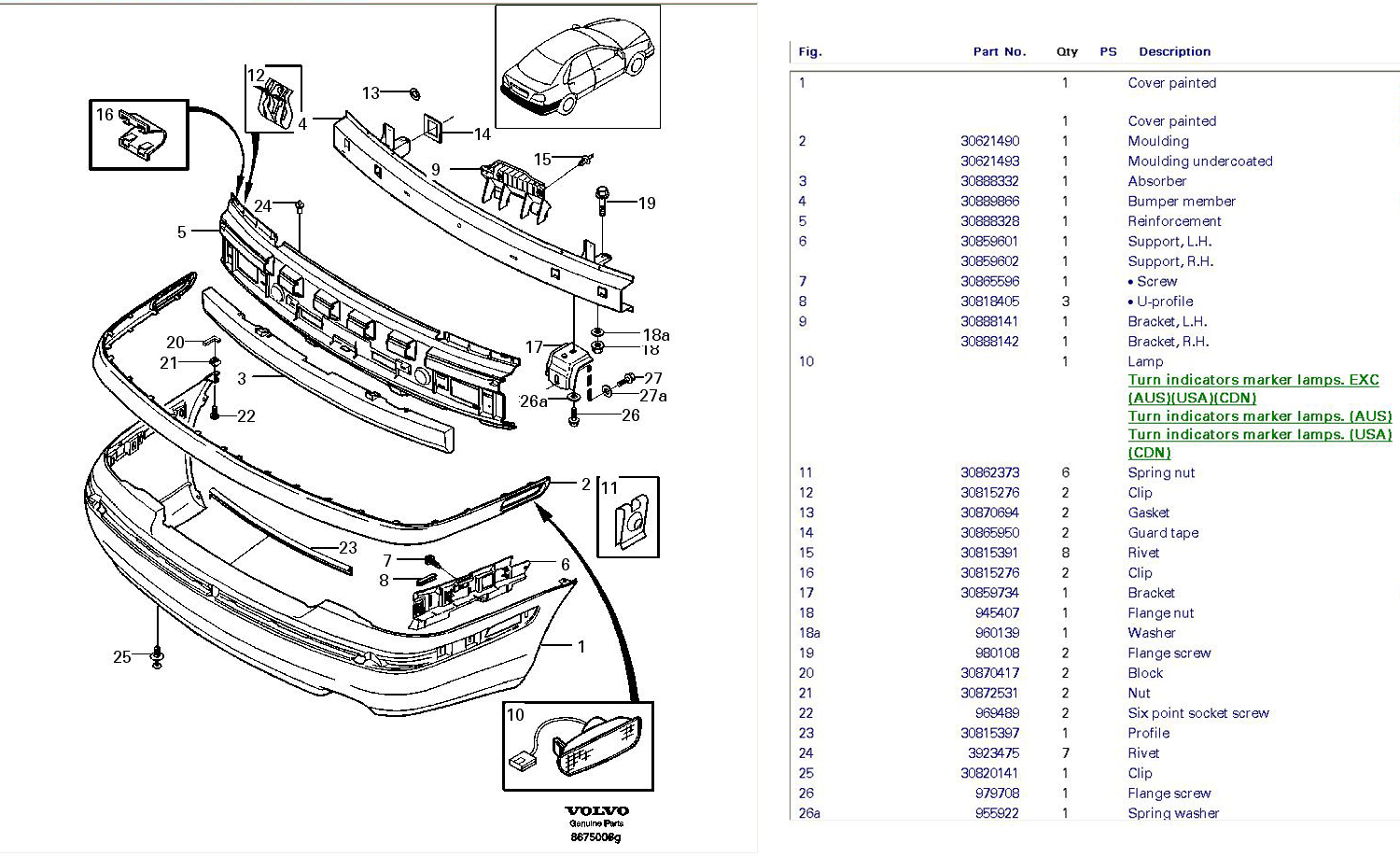

Cum se demonteaza bara spate??? Am incercat dar nu prea am reusit. Am demontat bandoul, am desfacut suruburile de pe pasajul rotilor spate si mai departe nu mai stiu.

exista doua variante:
-ori sa dai jos fara armatura,adica doar coaja,,si desfaci ce ai desfacut tu,+pe partea cu haionu bara este clisata de armatura,si trebuie sa incerci sa o declipsezi,prin tragere in sus ,dopa care (mai bine in doi),sa te apuci sa o tragi afara,tragand inspre spate,si nu in lateral
-cu tot cu armatura:innafara de ce ai desf. tu,trebuie sa mai fie pe panoul de spate ,in interior,cred ca ori 2,ori4 suruburi,tre. sa fie la vedere.totusi ,ar trebui sa dai roata,cricu afara
