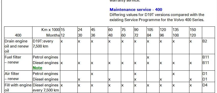

Un tabel util ce va va ajuta sa intretineti masina corect.
Atentie!
La diesel se schimba uleiul la 7500KM!!!
nu stiu de ce dar daca te uiti atent la ulei vezi cu ochiul liber pe la 6000km ca cere a fii schimbat uleiul cat si filtrul de aer din cauza pozitionarii admisiei aer prea jos in grila proiector !!! la mine in 2 saptamani de mers in bucuresti si cateva drumuri mai lungi de 500km in afara am dat filtrul jos sa vad ce a adunat in el si am ramas uimit de cat nisip am gasit sub el!!!!
