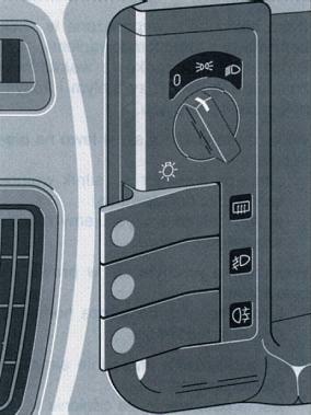

Eu din cate stiu, la S40/V40-urile mai vechi de 1999, ca sa scapi de chestia asta schimbai TOT blocul de lumini (comanda cu buton rotativ). Ma indoiesc ca la 440/460 ar fi altfel :)

Conform ofertei originale nu scrie cu ce fel de buton vine masina :) Crede-ma, e ALT BUTON ! ALT bloc de lumini !
Deci daca ai buton rotativ la S40 nu ai DRL? Eu am d'ala, pot opri si porni farurile ca la orice alta masina; si am si un fel de DRL :P , in sensul ca farurile se opresc si pornesc odata cu motorul(binenteles, daca rotativul e pe ON). Nu am mai umblat la butonul asta de mai bine de 1 an... :D

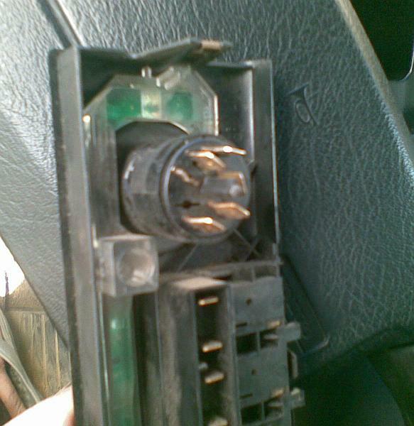

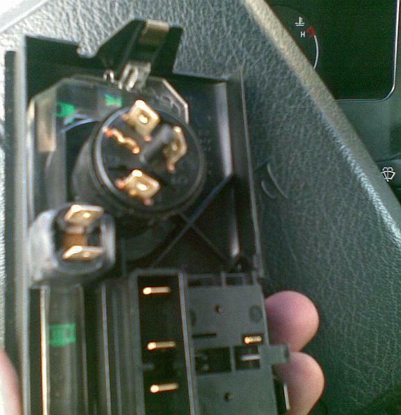

Dupa ce m-am sfatuit cu cativa pasionati, am ajuns la concluzia ca trebuie sa schimb blocul de lumini si atat.
Blocul de lumini original avea numai 3 contacte pe comutator desi veneau 5 fire la el.
Logic, am cautat un bloc de lumini care are 5 contacte pe comutator... si l-am gasit chiar in gramada de piese care imi ocupa o parte din bucatarie. Noroc ca nu am apucat sa imi duc planul de curatenie la bun sfarsit, ca altfel ajugea la gunoi comutatorul asta.  :P
Deci, am montat noul bloc de lumini si...acum am DRL. Am facut tot felul de teste si pana acum e totul OK.
Off... de ce nu-i crezi tu pe-ai mai batrani... ;D
