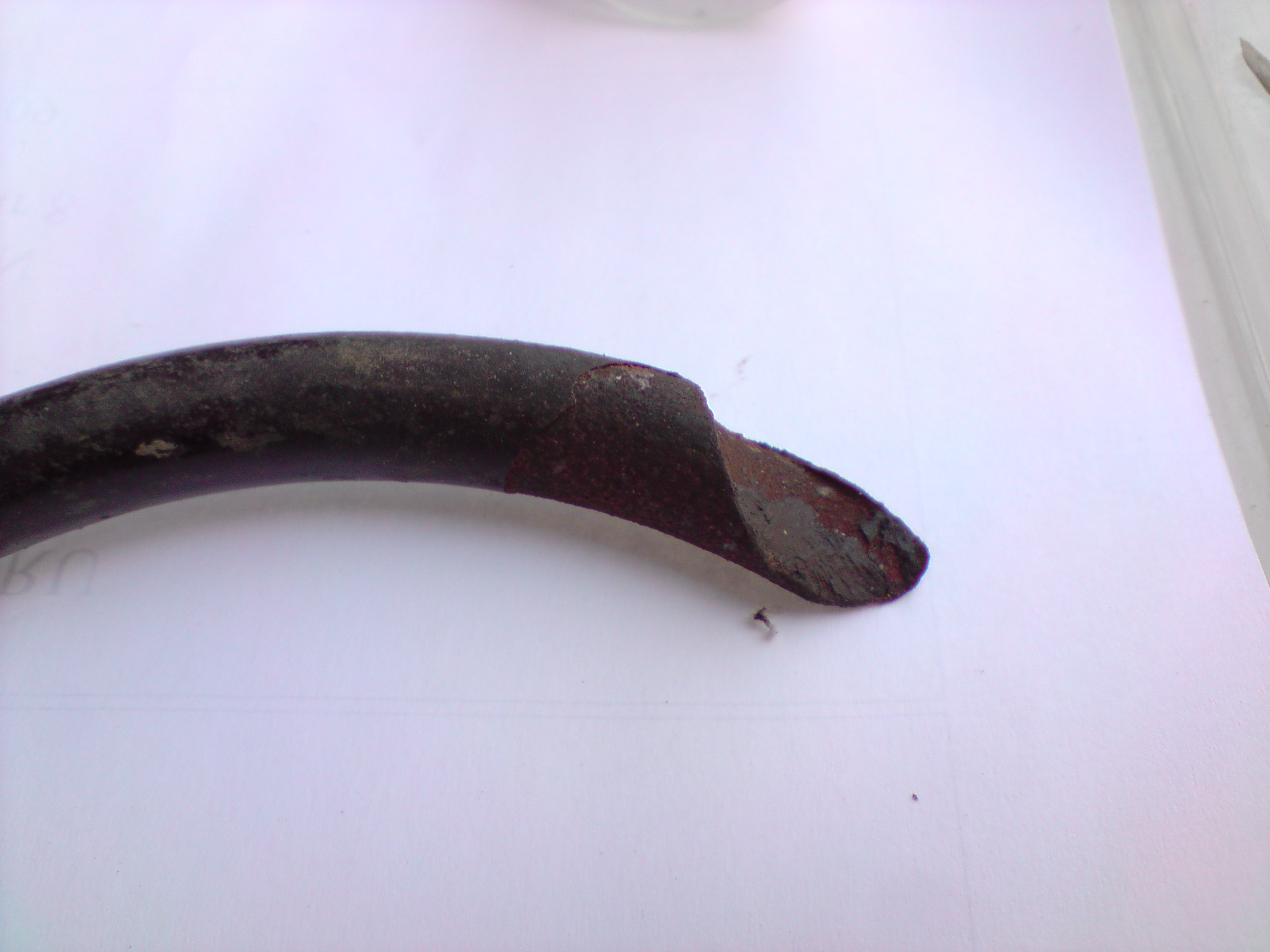

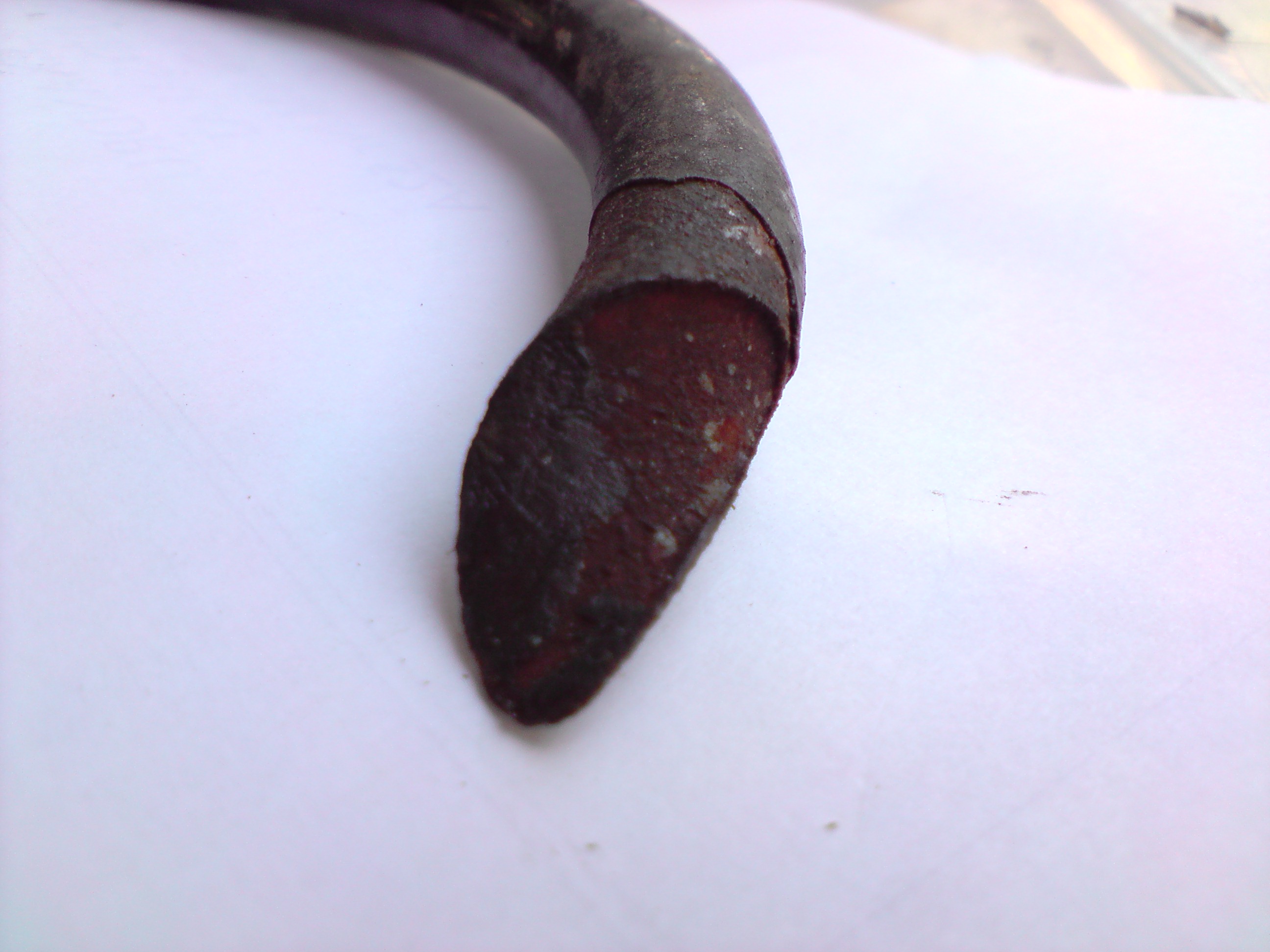

-arcul la XC70 se rupe conform spuselor domnilor din Canada si Nord America deoarece se corodeaza de le prea multa sare data in anotimpul rece, bun pana aici pare plauzibil, canadienii si americanii din nord facand plangere la Volvo of Sweden pe tema arcurilor rupte si stupoare cei din suedia au zis ca arcuri rupte ca in Canada si Sua nu au vazut statisticile lor confirmand aceast lucru.

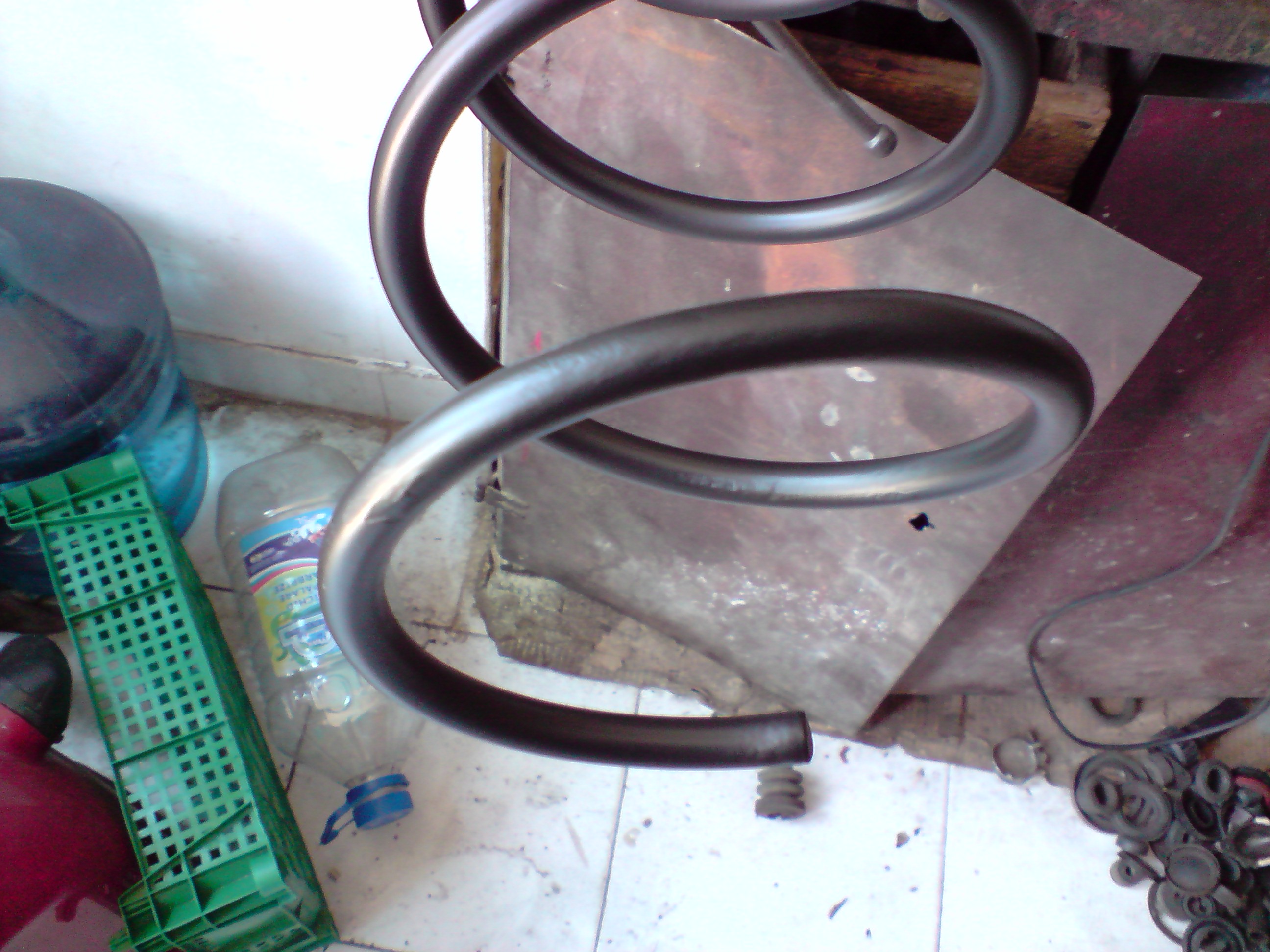

-romanul(adica eu)  sta si se gandeste, ce sare vere in romanica, hai sa luam sublerul si stupoare..... tot arcul este imbracat intr-un varnis subtire, unde s-a rupt arcul nu mai era varnis, bun iau arcul intreg de pe partea aialalta si vad varnisul luat si unde nu era lipsa era umflat, ma apuc de curatat si stupoare, rugina ca la balamuc, curat tot frumos pana la otelul suedez si ma apuc de masurat, lipseste 1mm din diametru unde a ruginit.

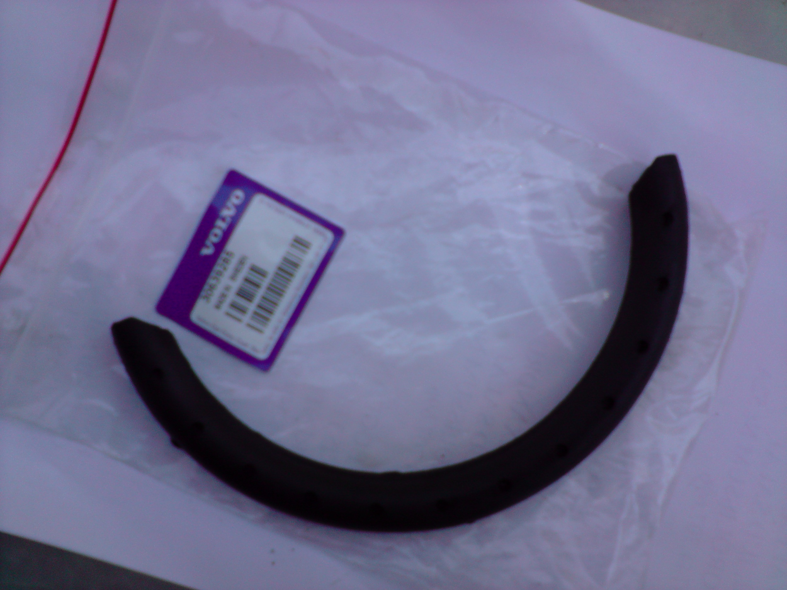

-varnisul se sparge si incepe sa rugineasca arcul atunci cand se toceste protectia de cauciuc a arcului, protectia incepe sa urce pe arc in sus si arcul sta direct pe taler, fiind grea masina si frecand fier pe fier imediat se sparge varnisul si incepe sa rugineasca .

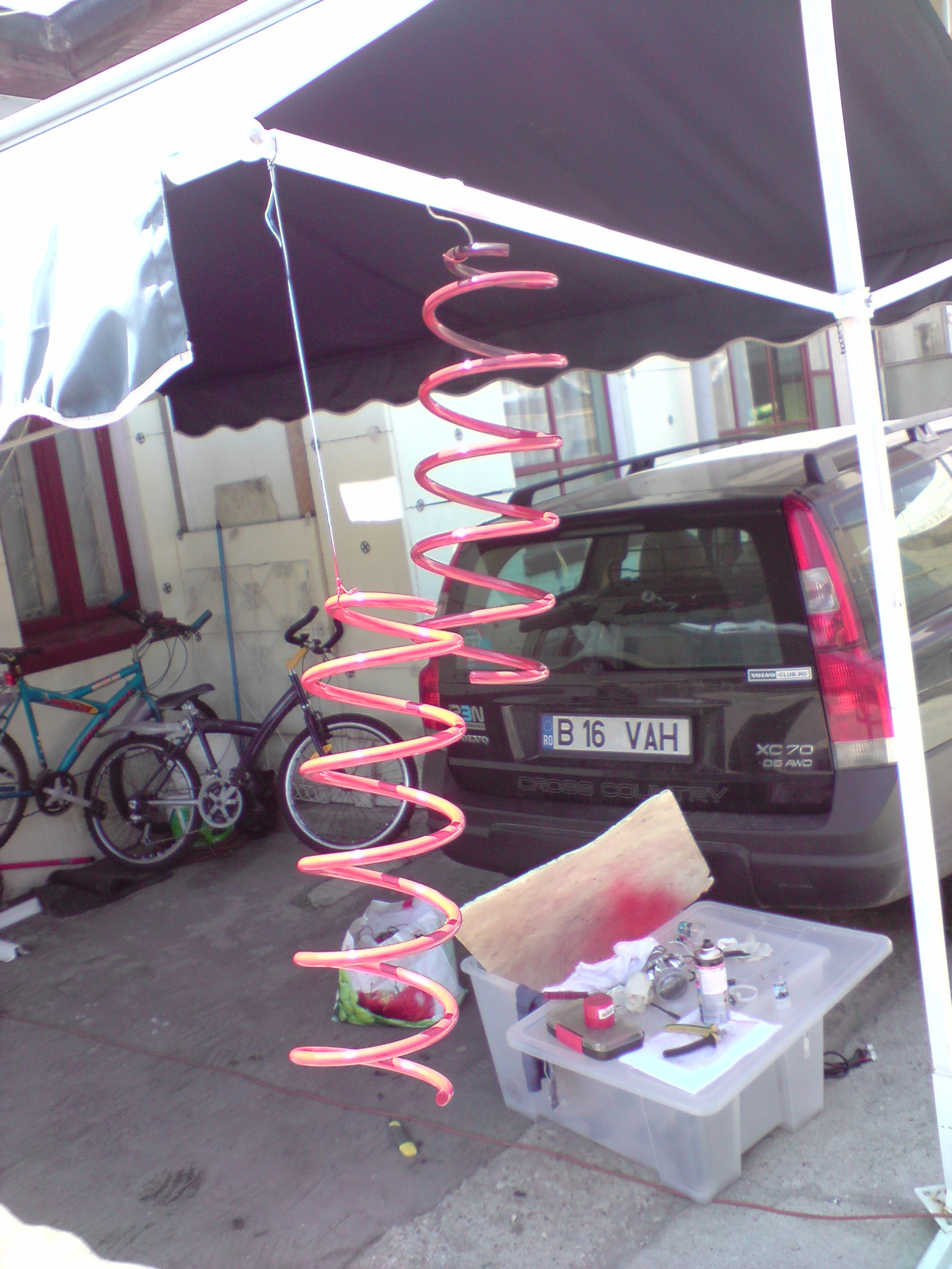

-rezolvarea este curatarea pana la otel, vopsirea in mai multe straturi groase si protectii arc noi
Protectia de arc este la toata gama Volvo platforma P2 si are obiceiul sa se rupa dupa un timp, se aude un usor zgomot metalic cand se ruleaza pe piatra cubica .
