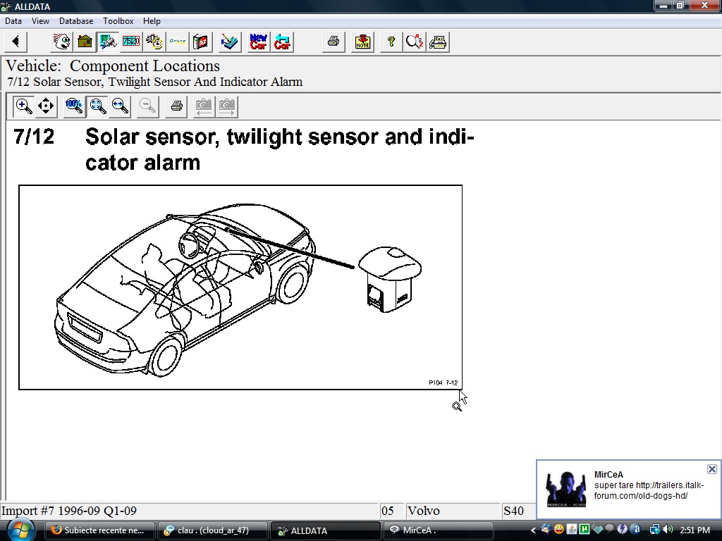

Da exact, e foarte sensibil si poate murdar, dar nu stiu unde e, o sa ma uit in Vadis sau AllData sa vad si revin.
P.S
Deci cica mustiucul ala din mijloc de pe bord e, am sa merg la masina sa il acopar cu mana sa vad ala e.

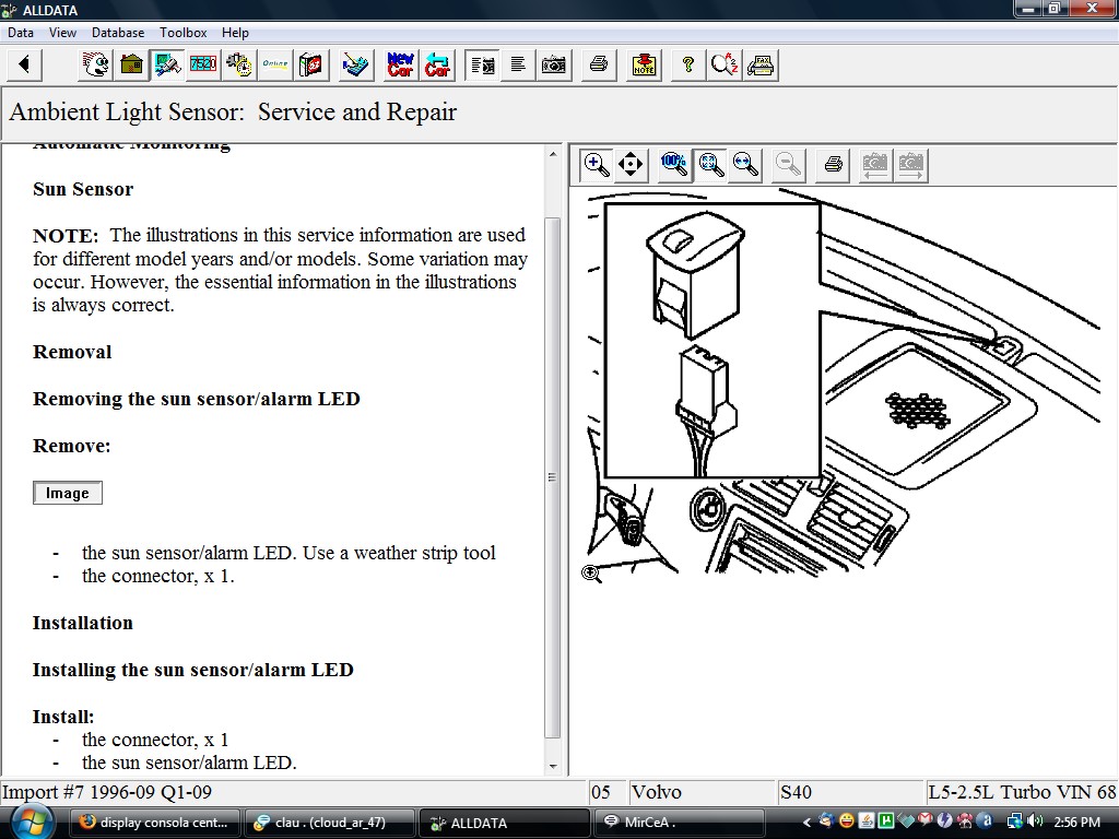

Nah ca nu mai pot edita postul de sus

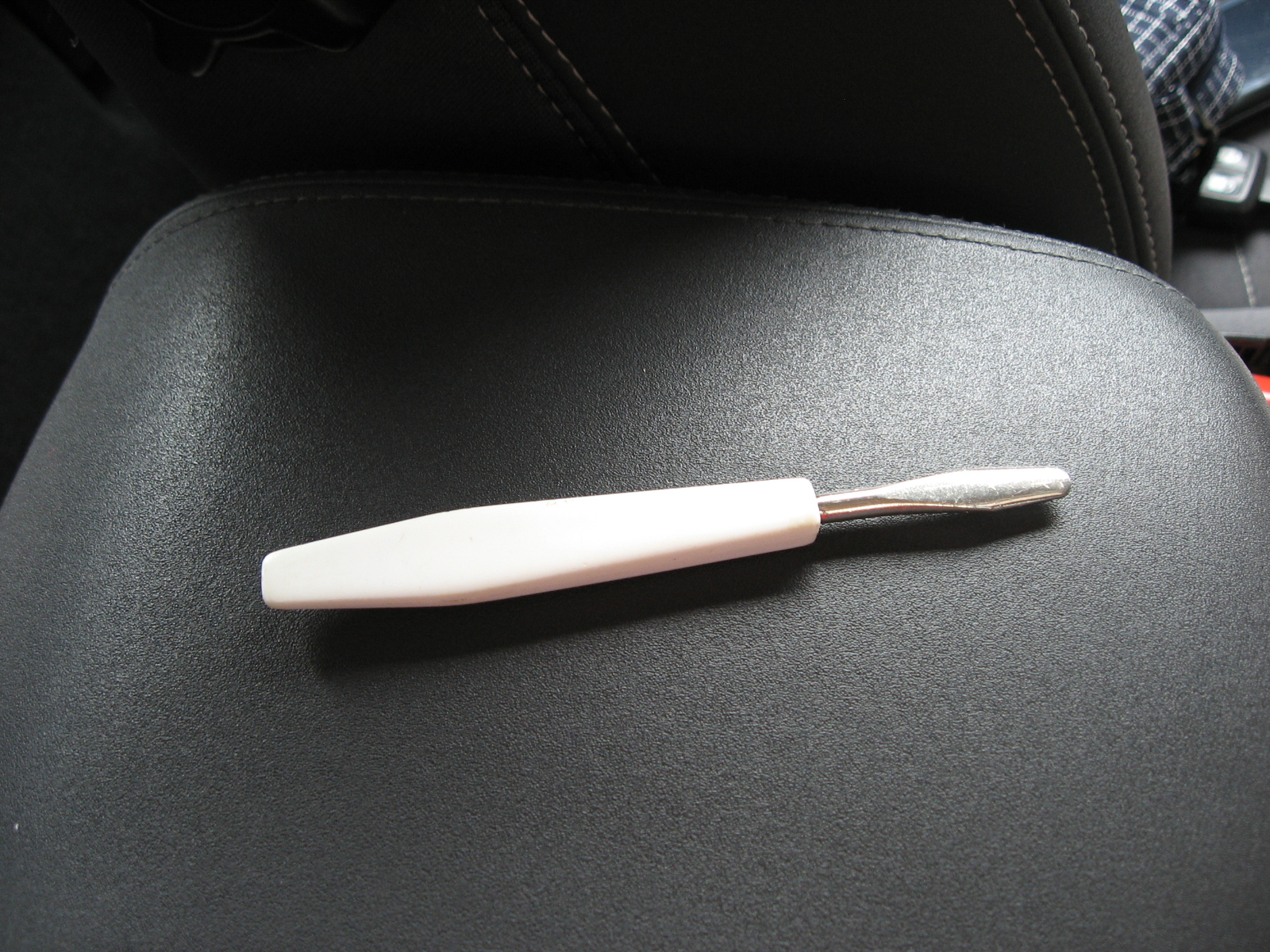

Am atasat si instructiuni cum sa il scoti afara, folosesti o surubelnita, preferabil ceva cu margini fine sa nu lasi urme, perfect ar fi chestie dinaceea de cosmetica.
Uite eu am furat asta de la maicamea din trusa de cosmetica hahahha

off - @Roberto, mai ai putin si desfaci toata masina cu acel instrument cosmetic.  ;D ;D ;D
Da, noroc ca e Volvo si nu se prea strica ca toata ziua as desface ceva la ea  ;D ;D.
