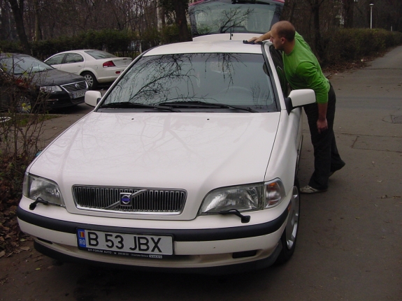

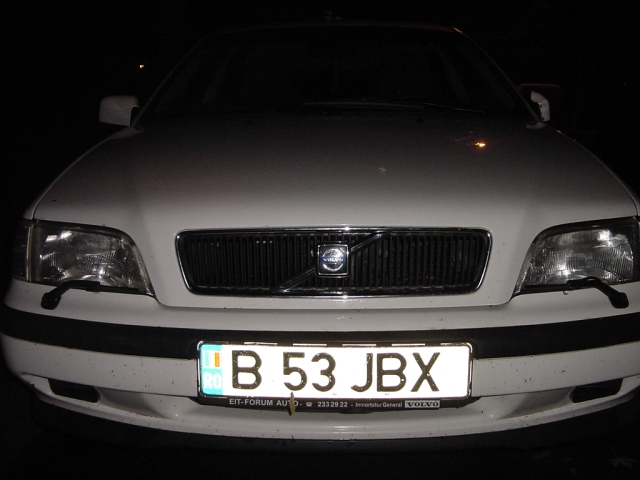

    Astazi mi-a dat ghes necuratul si m-am apucat sa-mi vopsesc grila in negru.
    Voi pune in curand poze pas cu pas la procedura, sa vedem ce o sa iasa (Doamne-Ajuta !)  ;D
    Urmatoarele modificari vor fi sa-mi vopsesc si "buzele" gri de sub praguri si spoilere in culoarea masinii, si imi voi pune si farurile bifocale (cand o da Domnul sa fac rost de geamuri pentru ele).

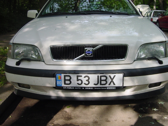

    Masina arata acum asa (cel in verde e un vecin care lustruia la ea, eu faceam poza ;D ) :
[attachimg=1]
    Si sper sa iasa ceva de genul asta :

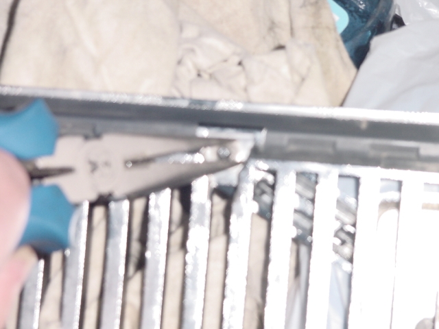

    ATENTIE MARE la scoaterea clemelor rotunde de prindere a siglei de grila !!! Trebuie departate cu mare grija pas cu pas de piciorusul de plastic fara a rupe nimic !

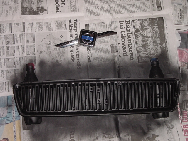

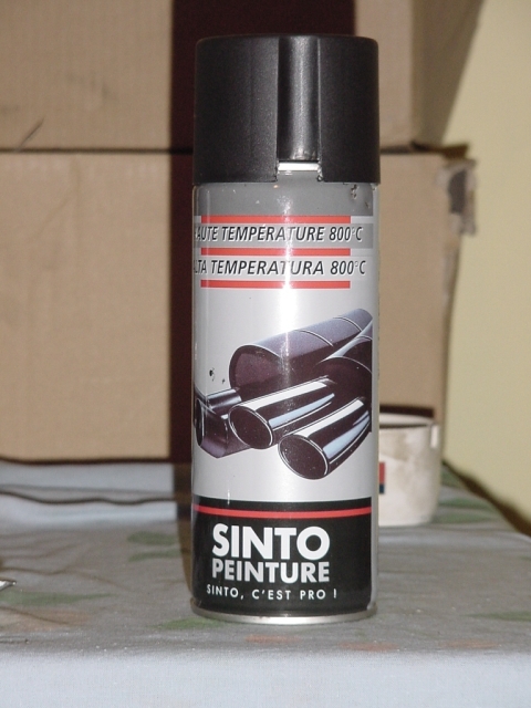

    Am scos sigla si am smirgheluit bine-bine ce s-a putut la fata, pana s-a zgariat bine crom-ul, iar restul l-am curatat FOARTE bine cu DECARBUSOLV pentru a o degresa si pregati de vopsire. Am acoperit apoi cu scoci de hartie marginea cromata pe care am dorit sa o las intacta.
    Am folosit un spray de la un prieten, dar care se gaseste si in Carrefour :
  [attachimg=2]
    Am vopsit-o in doua straturi lasand intre ele un timp de uscare de 15 minute. Dupa al doilea strat mi s-a terminat spray-ul, ca era "second" ;D

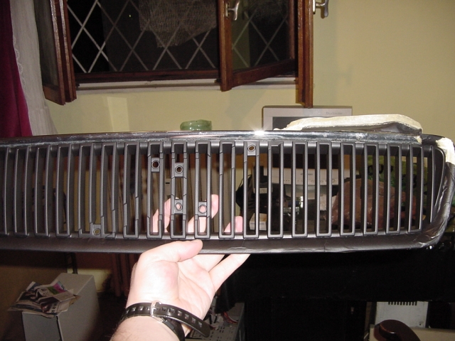

    Am lasat-o 2 ore sa se usuce, si am gasit-o asa :
    [attachimg=3]

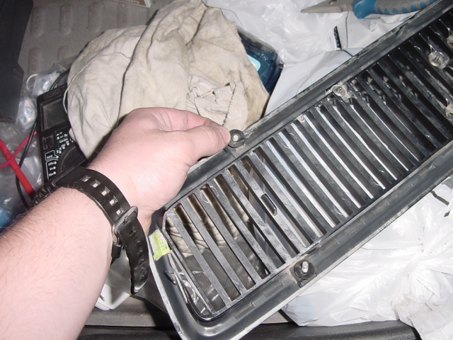

    Am scos scociul de pe margine :
    [attachimg=4]

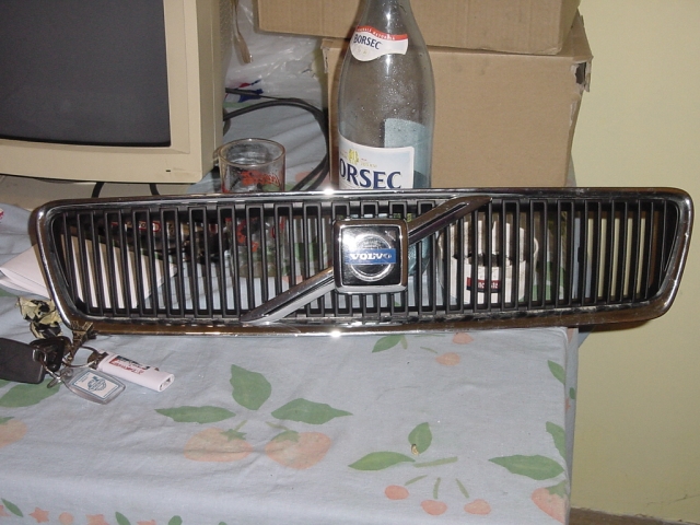

    Si a iesit asa :
    [attachimg=5]

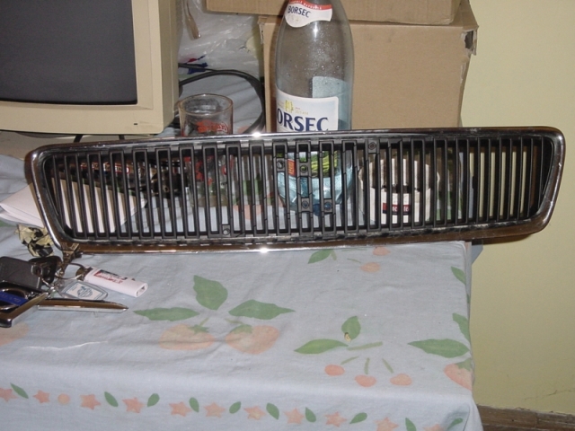

    Si cu sigla pusa :
    [attachimg=6]

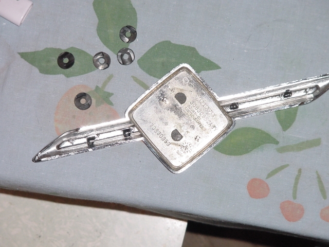

    Asa arata clemele cu care este prinsa sigla :
    [attachimg=8]

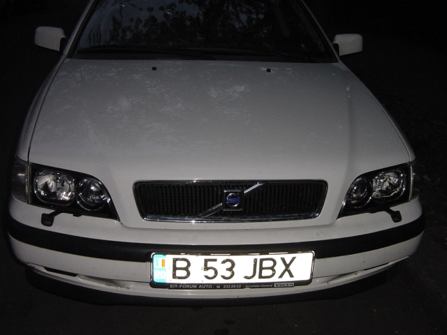

    E VOILA!!! Job's DONE ! ;D
    [attachimg=11]

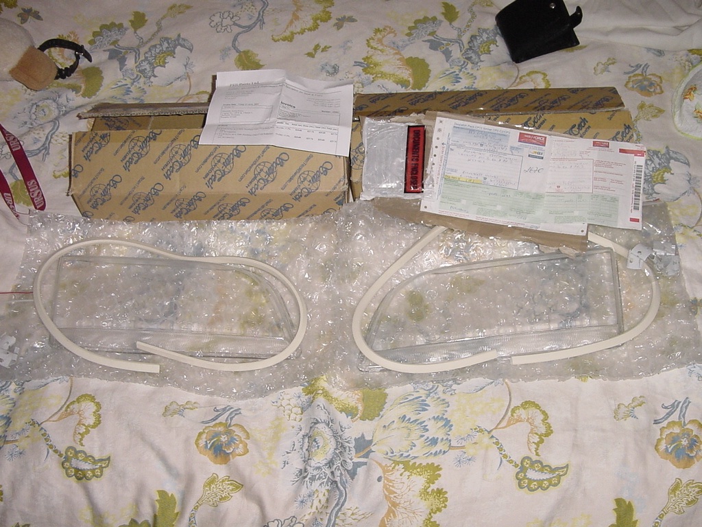

Pot face urmatorul pas in modificarea masinutei mele ! Mi-au venit sticlele de far de la PartsforVolvosonline.com in timp record ! Le-am comandat Vineri la 15:00 si mi-au ajuns azi (Martzi) la 14:00. Deci cu mult mai putin de 5-9 working days cum spun ei. RECOMAND CU CALDURA !
Iata si ce-am primit : Se vad clar sticlele, garniturile si cate 8 cleme noi-noutze ! Se vad si cutiile (sursa este Scan-Tech Sweden), si facturile. Sunt super-multumit !
Cost : 460RON (la 1/2 pretz fata de Volvo Romania) ;D

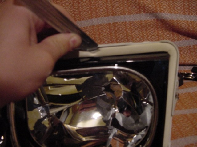

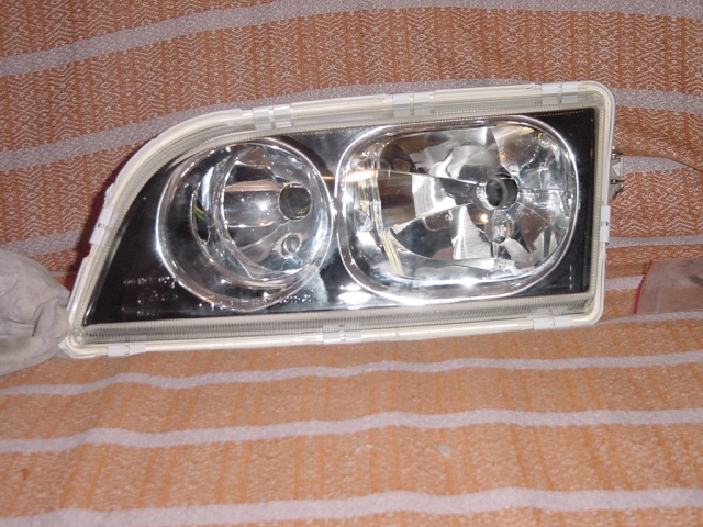

    Buuuun... Asa cum am promis, pun poze cu fiecare pas pe care l-am mai facut pentru modificarea aspectului masinutei mele... Asadar, here it goes :

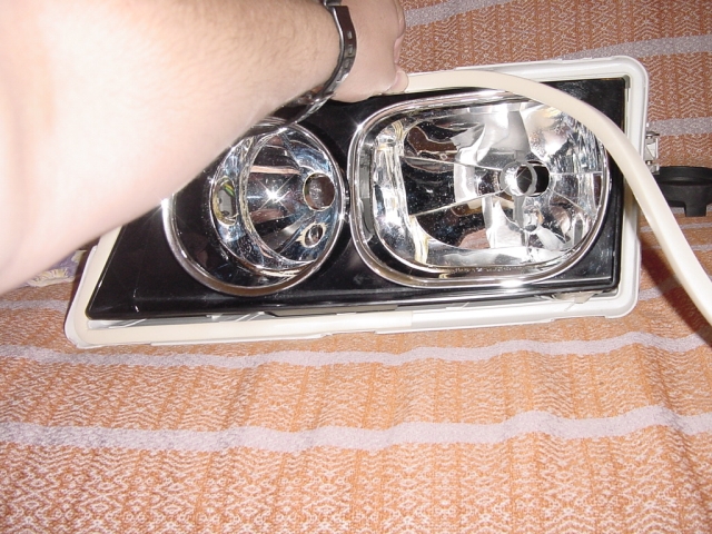

    PS: Farurile le-am luat second FARA geam si crapate pe alocuri, asa ca a trebuit sa le mai "coafez" un pic. Sper sa nu-mi intre apa in ele ca ma sinucid ;D
    Asadar, acestea sunt farurile FARA geamuri... Precum se observa, oglinzile sunt un pic "obosite"
    [attachimg=1]
    Se aseaza chederul in canal (chederul si clemele noi au venit odata cu geamurile - nota 10 pt. PartsForVolvos).
    [attachimg=2]

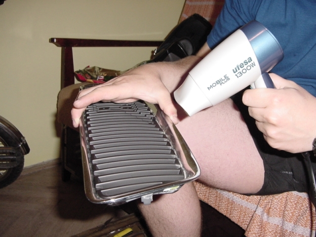

    Se fixeaza chederul in canal cu un obiect "contondent" pentru ca altfel nu intra geamul nici cu cele mai fierbinti rugaciuni :
    [attachimg=3]

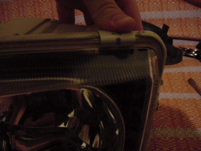

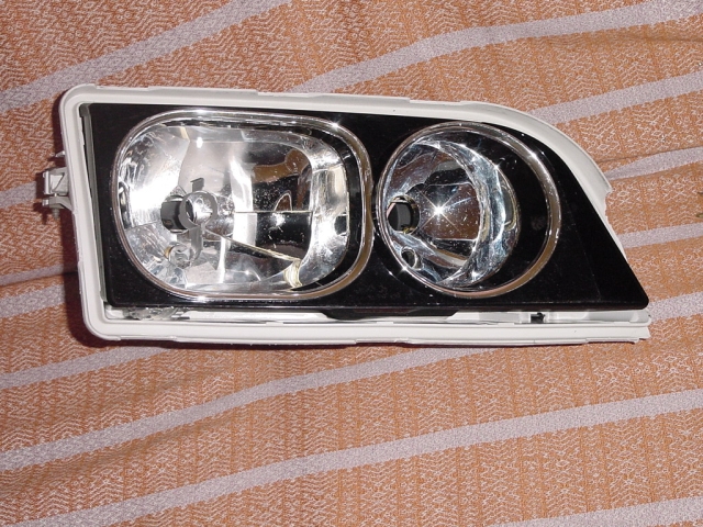

    Se aseaza geamul si se pun la loc clemele :
    [attachimg=4]
    Gata farul... Se repeta operatiunea identic si pentru celalalt:
    [attachimg=5]

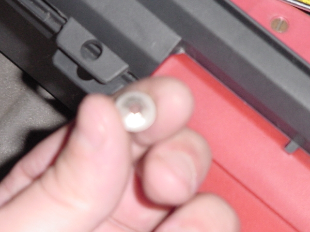

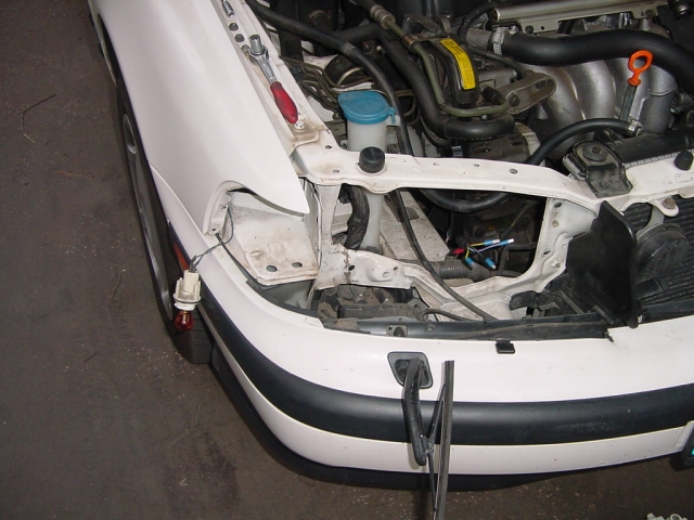

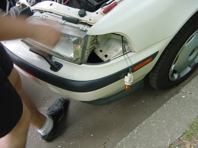

    Se trece la "bucatzirea" masinii pentru inlocuirea "ochisorilor". Se demonteaza semnalul :
    [attachimg=6]

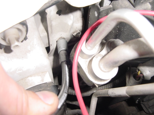

    Se demonteaza farul... Acesta e surubul cel mai scarbos, si se ajunge la el doar cu un prelungitor flexibil :
    [attachimg=7]

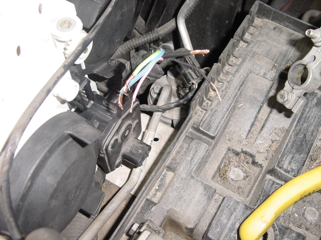

    Se taie mufele vechi de la pozitie si faza scurta / lunga si se dezizoleaza :
    [attachimg=8]

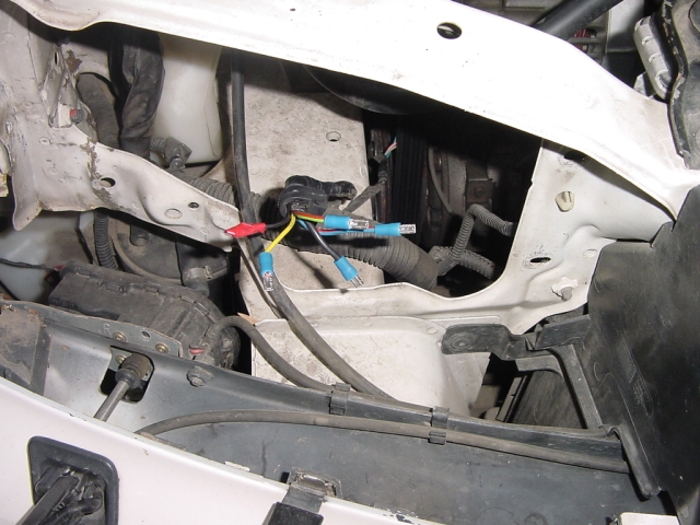

    Se monteaza papuci pe fire pentru conectarea la noul far. Nu am gasit si nu aveam de unde sa gasesc mufa asa ca trebuie sa "substitui" :
    [attachimg=9]
    Si o alta poza (este de la celalalt far) :
    [attachimg=10]

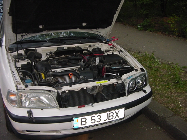

    Job's done... Mai raman de reglat :)
    [attachimg=12]

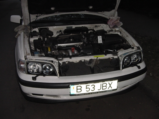

    Asa arata masinuta acum.... Mai trebuiesc schimbate semnalele, dar acela va fi un alt episod din "goana dupa tuning ieftin" ;D
    [attachimg=13]
