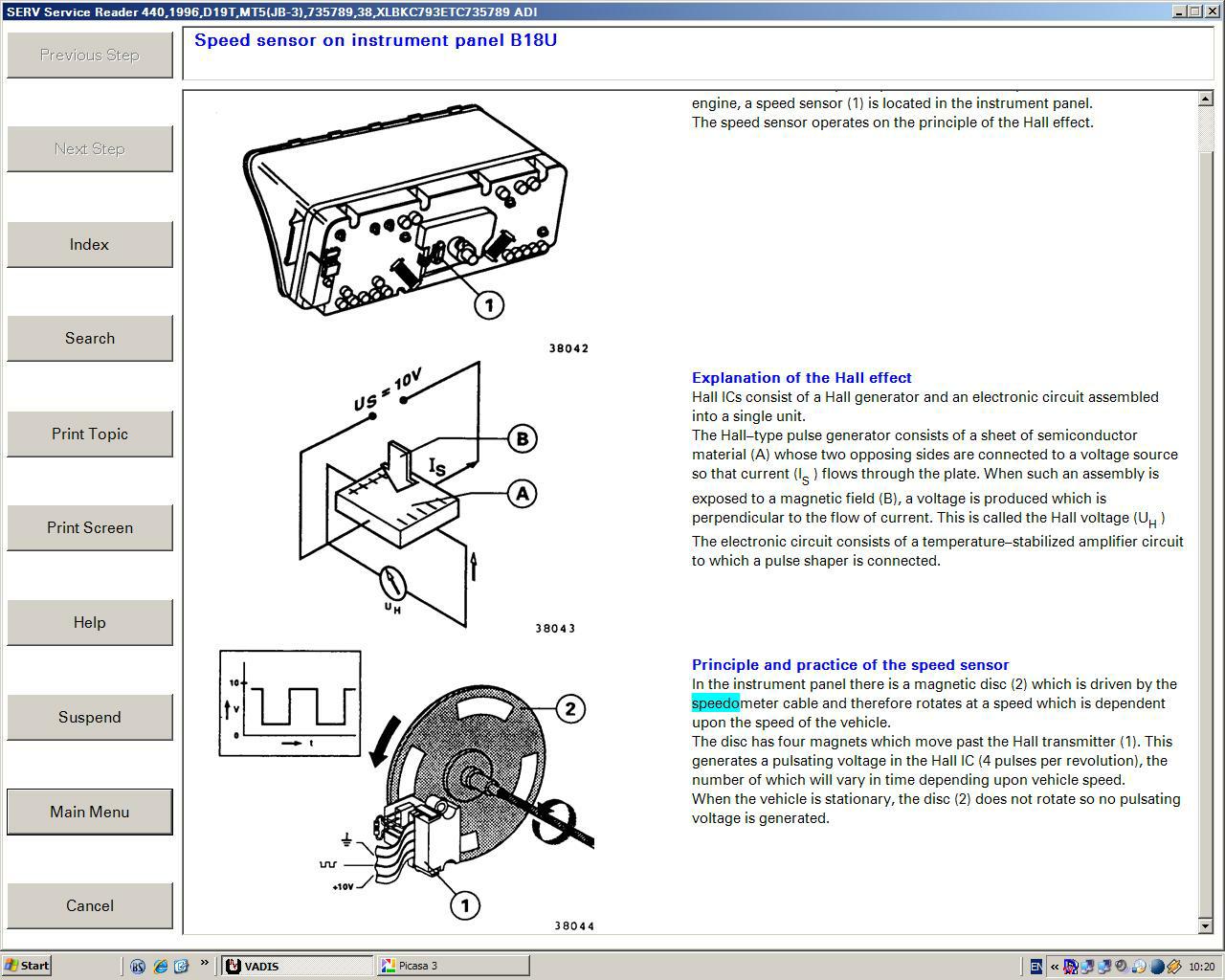

La seria 400, vitezometrul e fie electronic, fie cu cablu dar nici ala nu e mecanic complet. Daca ai cablu... cablul transforma viteza mecanica, in bord, din 1 rotatie cablu/in 4 impulsuri...

Poate ca o sa te ajute atasamentul sa intelegi principiul de functionare. Asta daca e folosit acest sistem si la tine. La mine, asa este...
Multumesc mult Adi ,am inteles principiul de functionare,un semiconductor parcurs de un curent in camp magnetic genereaza o tensiune electromotoare citita la vitezometru.
Din pacate la mine acel senzor 1 lipseste deci se face citire directa de la cablu (mecanic).
