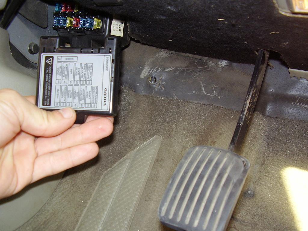

Si eu am cautat mai demult dupa acea siguranta si am gasit-o pana la urma.
O siguranta mica (ca dimensiune) de 20 A
Am sa atasez o poza ca e mai simplu asa.
Spor la treaba .
Este sigur siguranta din tabloul de sigurante de sub bord.La mine pe langa bricheta, nu mergeu nici luminile de zi si tot din aceeasi siguranta.
