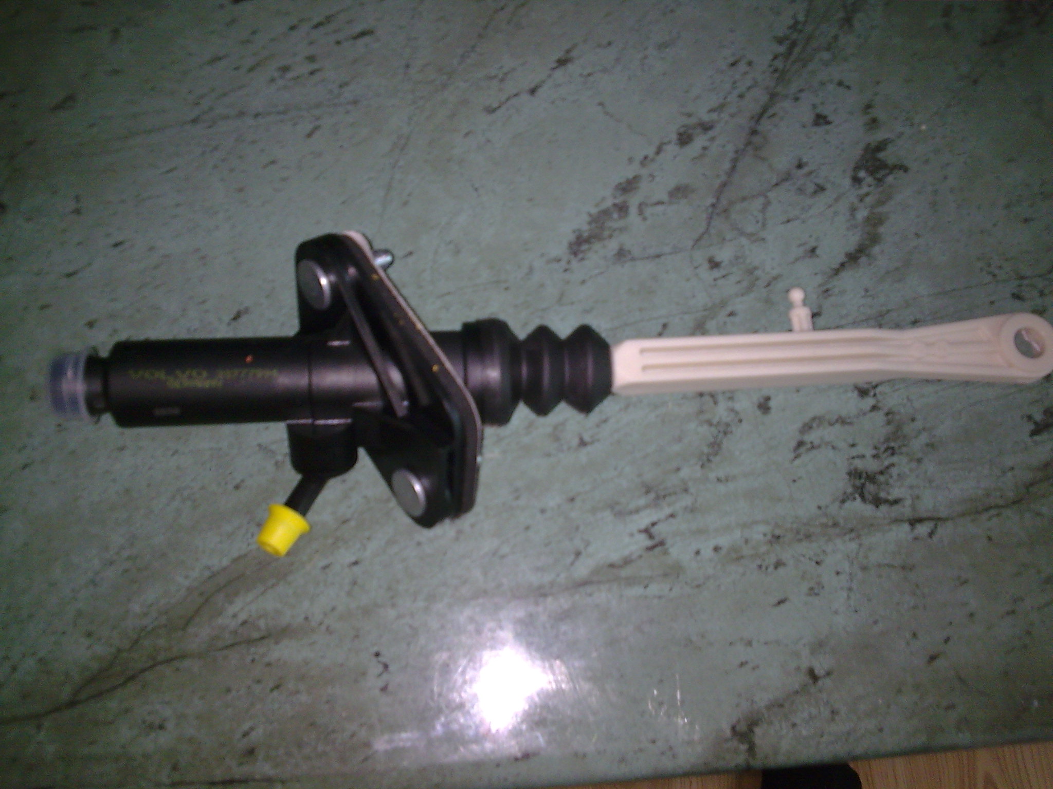

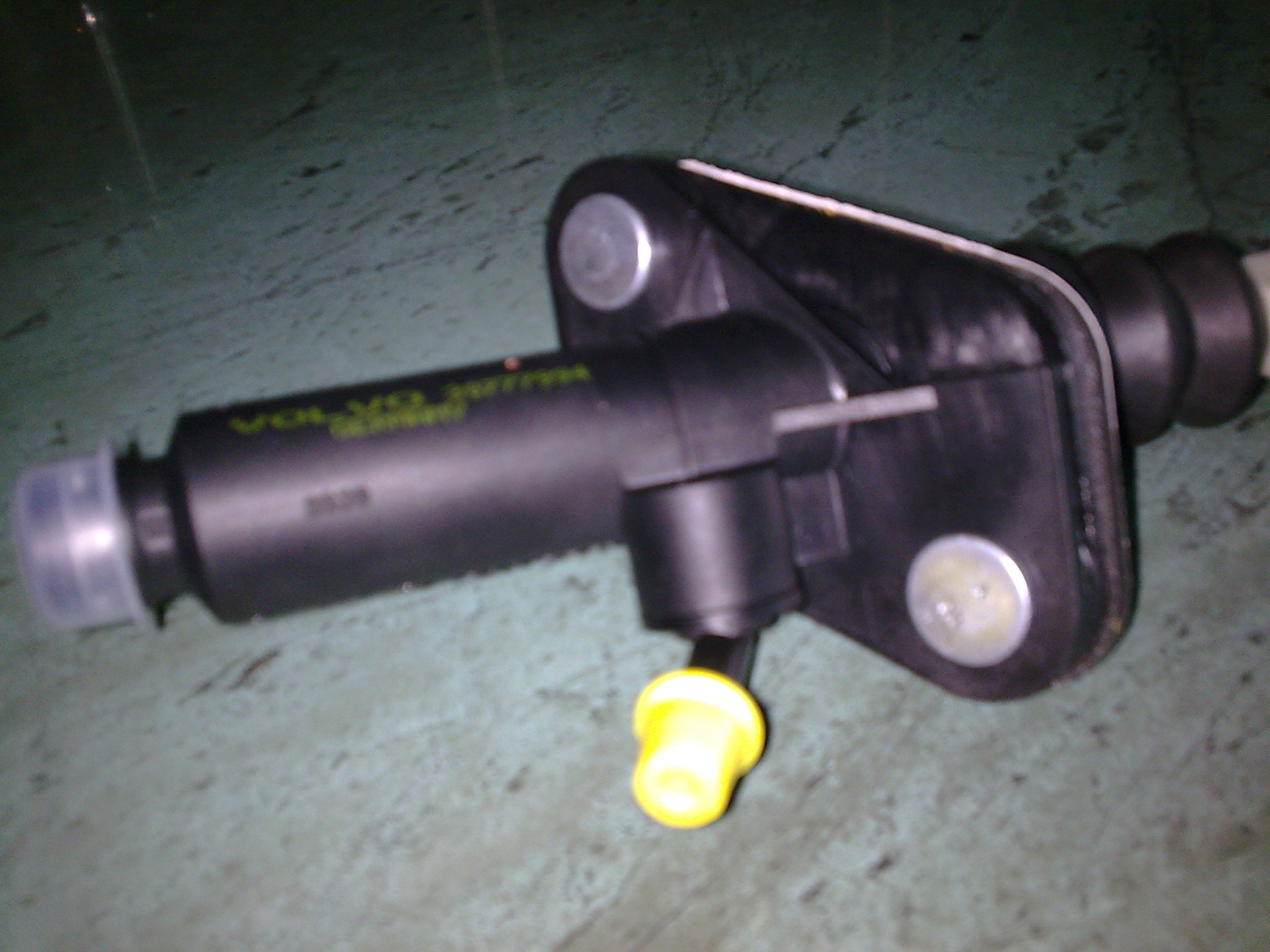

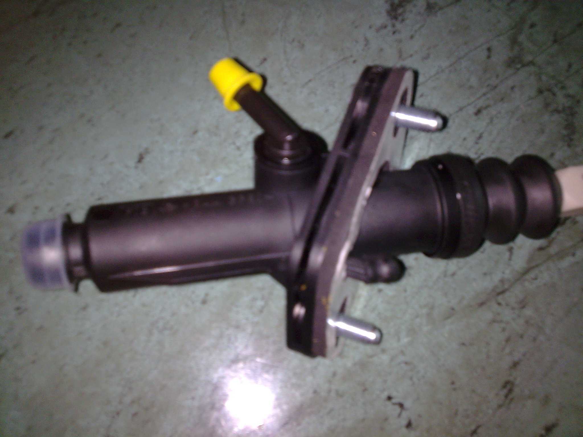

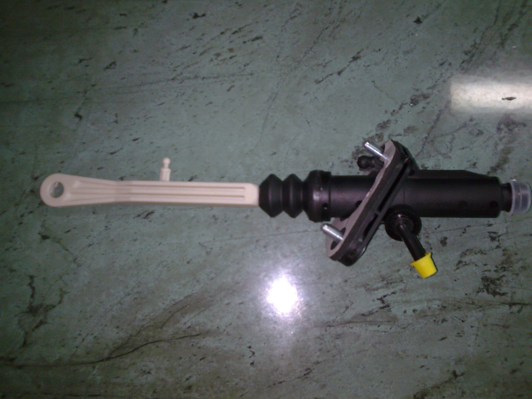

a venit dracia de pompa. nu se vad garnituri, e toata capsulata. si functioneaza cu lichid de frana, original volvo, de unde?? de la magazin dupa specificatie din cartea masinii.

am rezolvat problema.... pompa noua. garniturile nu se pot schimba, nici nu sunt, si pompa e capsulata.
