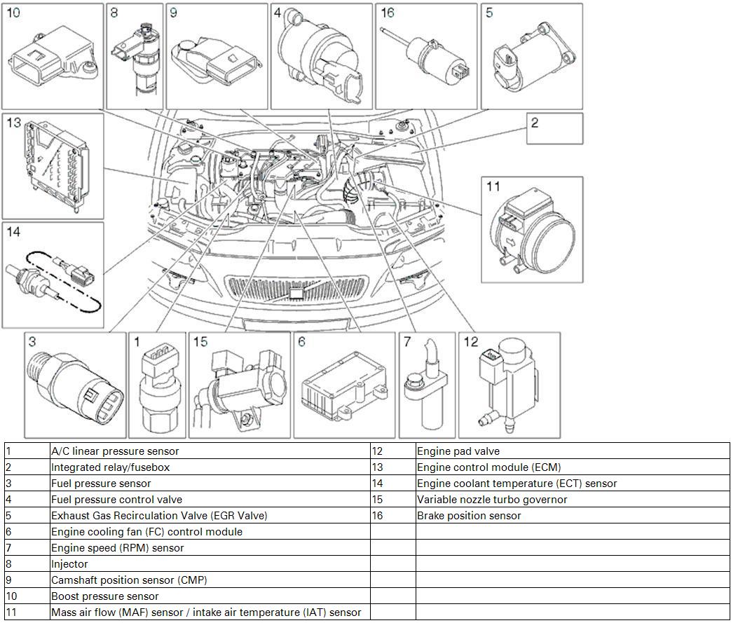

Pai ti-am mai spus, trebuie schema, eu sunt de parere ca domnul mecanic nu a pus mufa sau a stricat senzorul de temperatura (nr 14 din schema) .
