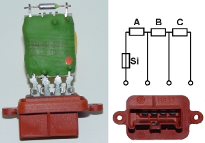

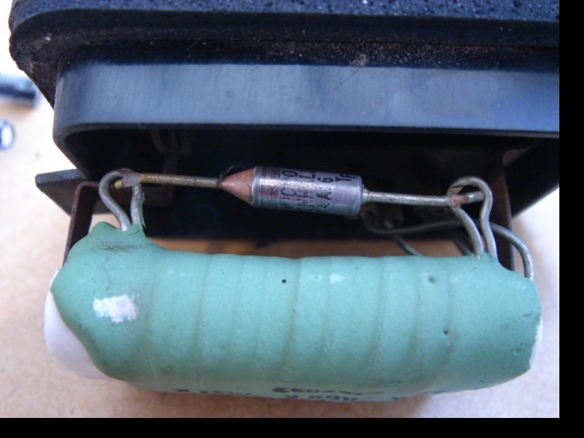

Iar la modulul manual - nu cade rezistenta aia mare (albastruie din poza atasata) ci  siguranta aia termala (care are o "excursie" de 216 grade Celsius pentru a proteja rezistenta in caz de supraincalzire).
Ti-am pus si o schema mica, in caz de nu gasesti originala (apeleaza la un electronist care stie putina meserie si o rezolvi usor). Ai aici datele din schema aia:
A  = 0,3 Ohm
B  = 0,6 Ohm
C  = 1,3 Ohm iar siguranta termala e de tipul : MICROTEMP SNKBNT Y4A16 TF 216C
Ai rabdare putin si iti spun si preturi, sa caut citeva referinte  ;)
Bafta !
