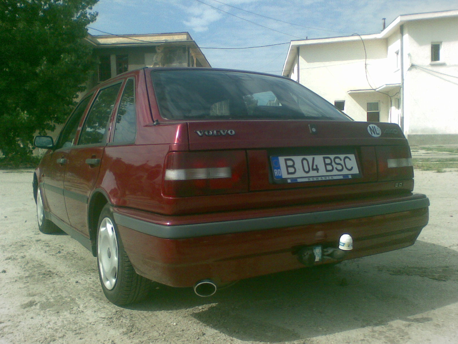

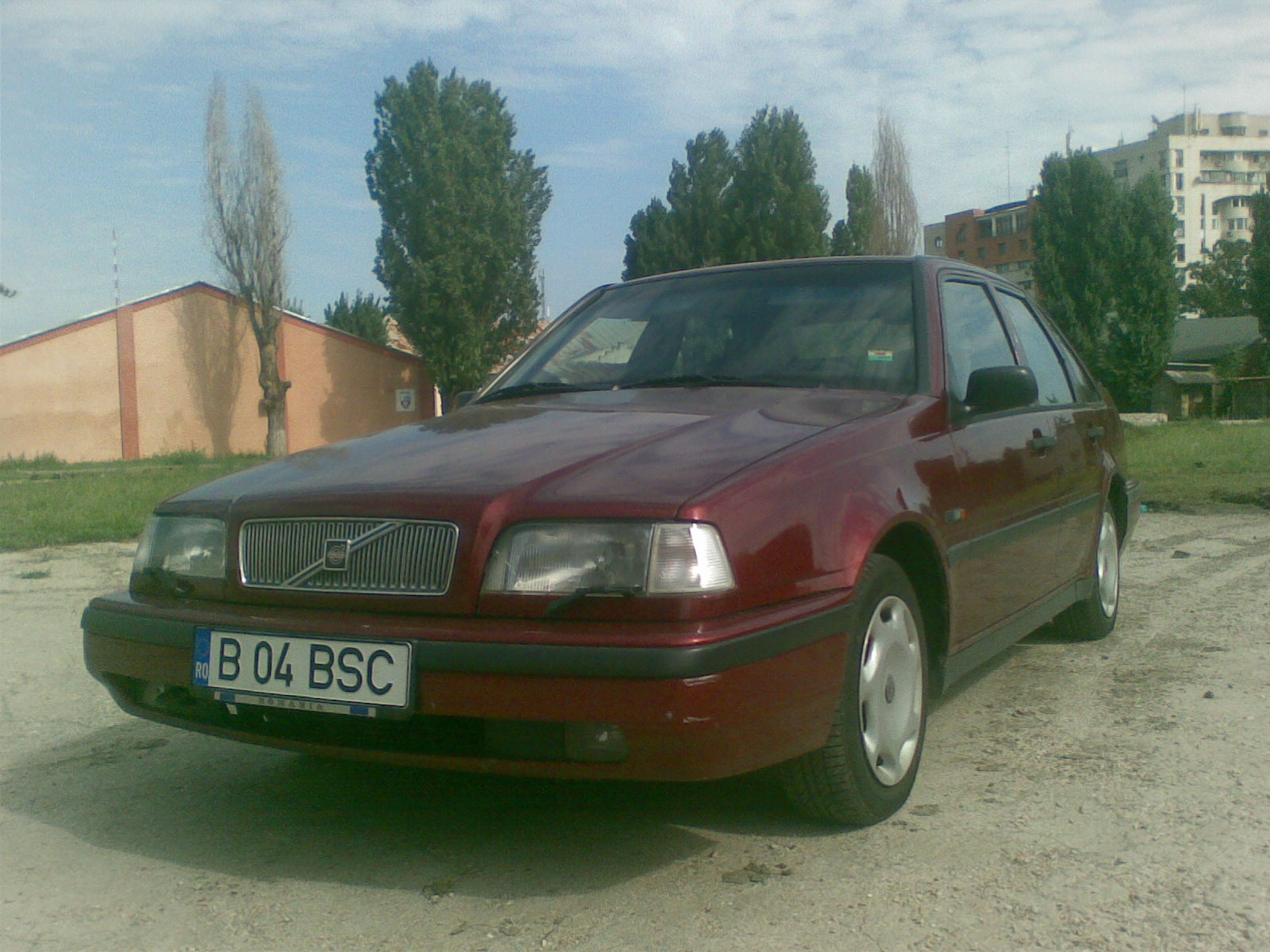

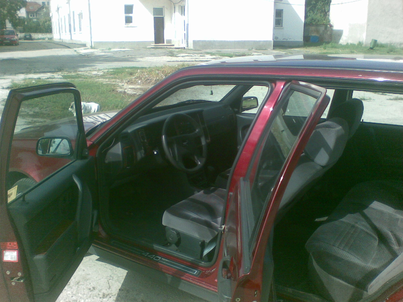

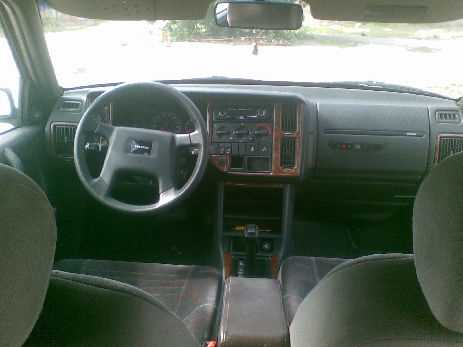

VA SALUT CU RESPECT.  am citit foarte mult mesajale voastre pe forum si am impresionat de cat ajutor avem nevoie uni de alti, de aceea am sa apelez si eu la voi cu o singure antrebare. DAR PRIMA DATA SA-MI PREZINT LIMUZINA[asa o alint ]-  POSED  VOLVO 440,nascuta an 96 [ octombrie], motor 2000[simplu],cutie automata[nu am fost adept automat, dar acum nu mai vreau manuala],  IE PRIMA MASINA VOLVO PE CARE O AM ,SI AM RAMAS FOARTE IMPRESIONAT DE CONFORT ,STIL ,VITEZA[ie impecabila]. am avut foarte multe masini [vre-o 12, mai noi dar si mai vechi]dar am ramas la volvo si cred ca daca ar fi sa-mi iau alta masina tot VOLVO aleg.  VOI PREZENTA LIMUZINA CU CATEVA POZE:
