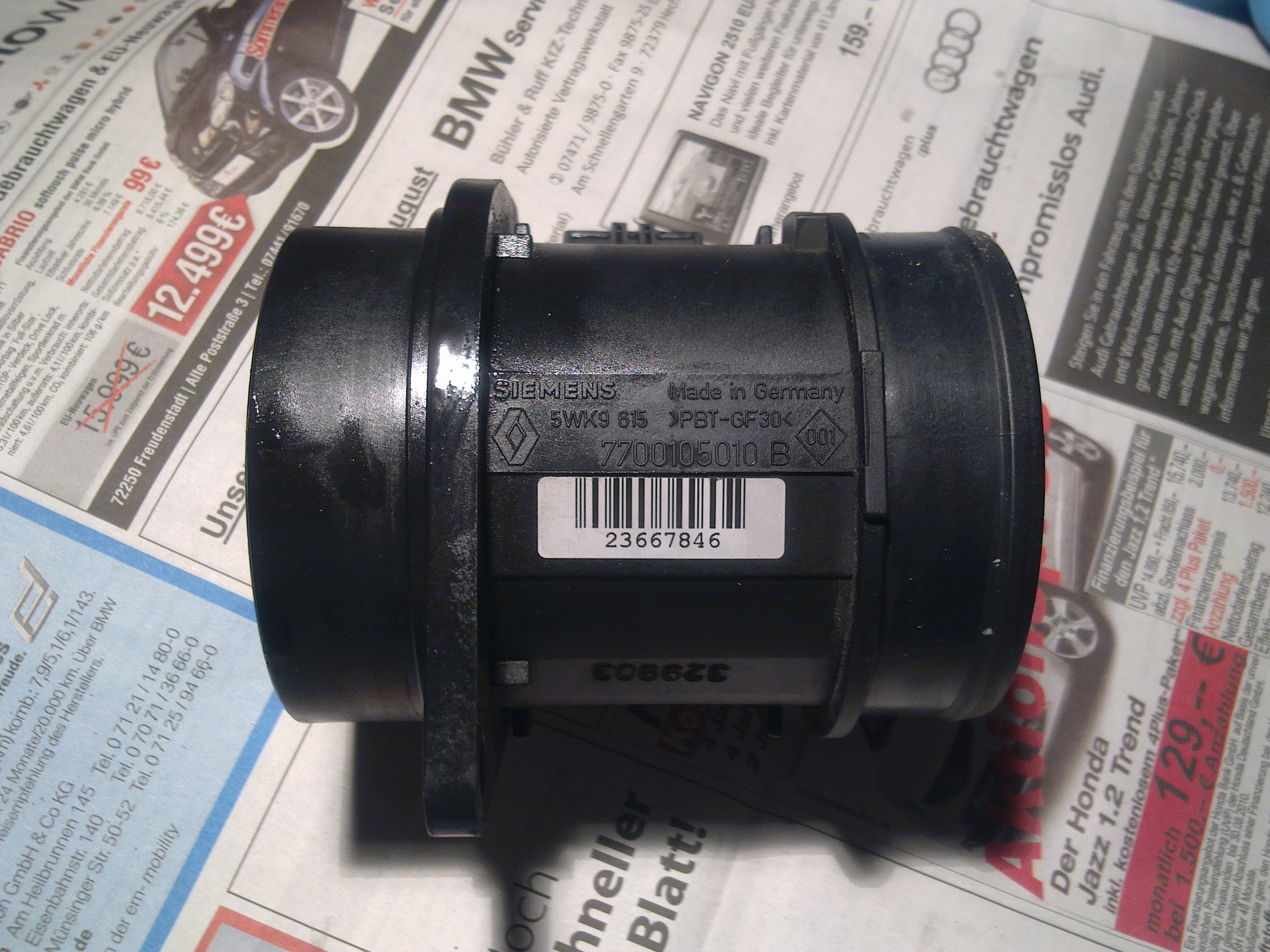

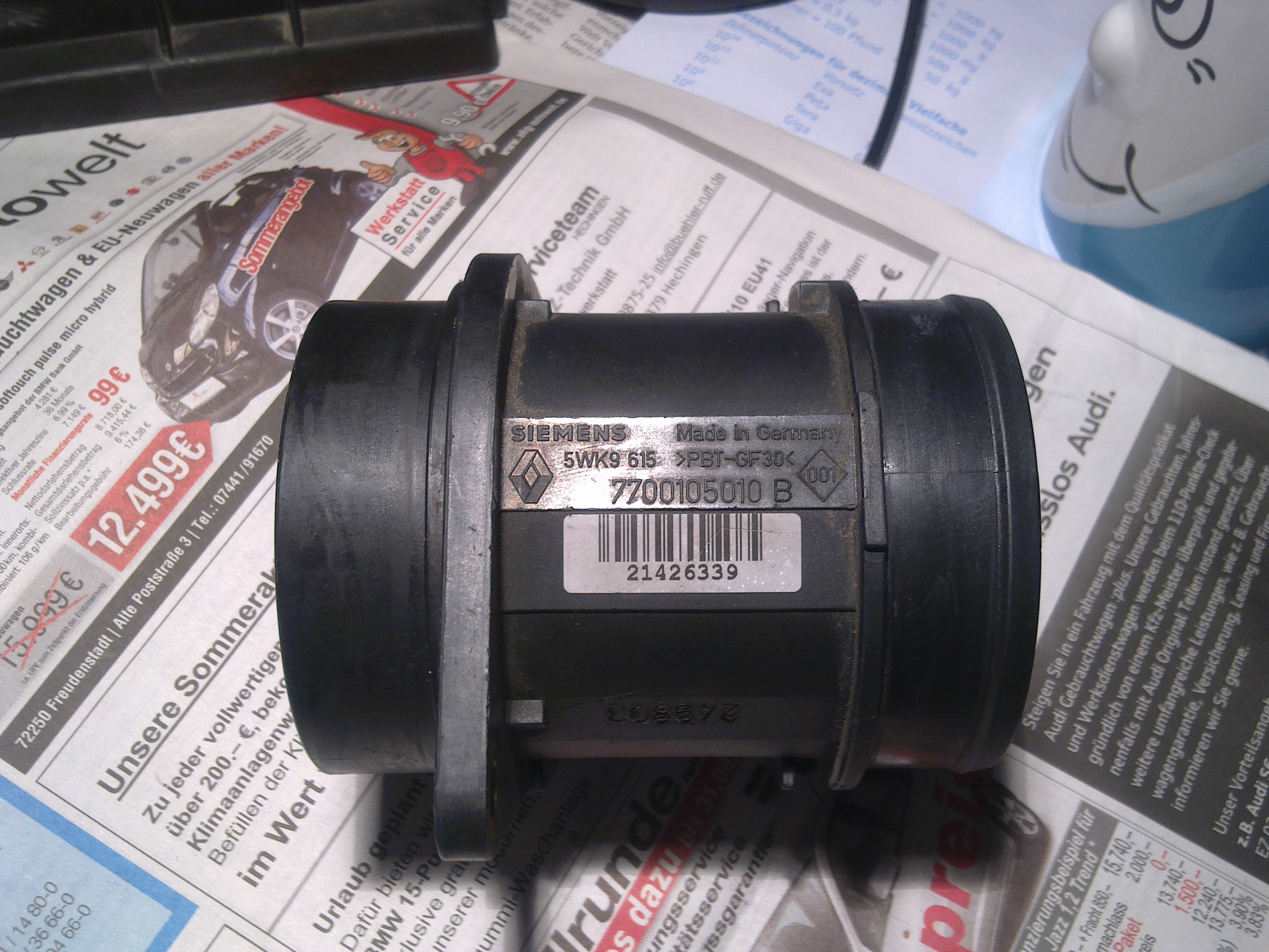

Pentru ca eu acum am vazut ca i de Reno dupa cod adica 7700105010 B asta i cel care a fost.Dar se pare ca sunt la fel..cu cel care l am "cumparat".Atasez si poze poate stie cineva problema  ;D
Mie in Vadis  imi da acest cod 30862696 pentru cel original Volvo,care cica ar trebuie sa fie Bosch si nu Siemens ???
Pai cred ca-i original, ca motoarele diesel de pe S/V40 sunt de Renault. Eu cel putin asa am.
Pai si atunci de ce nu corespunde cu codul din vadis? ???
Raspund tot eu : pentru ca piesele sunt asemanatoare cu cele de la reno,in mare parte
Am primit 2 oferte din SUedia,dar as avea nevoie de sfatul vostru ;D
Prima ar fi un debitmetru original cod 30862696 - 837 sek + 300 sek (transport)
Varianta 2 un debitmetru de la Renault Scénic, Grand Scénic cod  7700105010B  -99 - 800 sek + 250 sek (transportul)
Ce varianta ati alege ???
