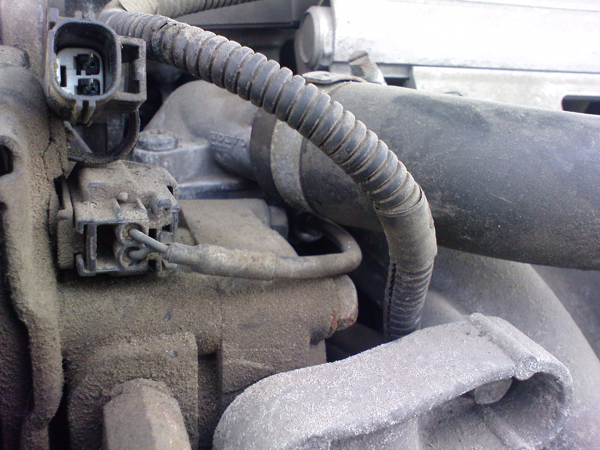

Problema e data de senzorul de temperatura ECT (Engine Coolant Temperature - temperatura lichidului de racire a motorului) care face parte din grupul de 6 senzori (asa am inteles) pe care se bazeaza functionarea aerului conditionat.
La mine intai s-a aprins "Engine check", probabil cand s-a defectat senzorul, dar fiind vara nu am sesizat probleme la clima pana s-a facut mai rece (aprox. sub 20 grade) cand au inceput aceleasi simptome descrise de tine.
Cand afara sunt peste 20 grade, nu se mai tureaza.
Astazi am schimbat senzorul si nu se mai tureaza, s-a stins "Engine check" si parca e mai sprintena. Sper sa nu se mai opreasca motorul cand franez (si asta a facut-o, dar rar).
A avut dreptate Alex (sar'na!) doar ca nu am reusit sa ma fac inteles de catre mecanici.
Cauta-l pe Alex, comanda-ti un senzor (nu cred ca e mai mult de 100 lei) si du-te cu el in mana la mecanic. Manopera m-a costat 75 lei cu completare antigel.
Am atasat o poza in care se vede conectorul desfacut de la senzor si cablu pana la senzor care este sub temostat si o schema din VADIS cu senzorul vinovat.
Bafta si drum bun!

Cu placere, doar ca ... nu sunt de acolo fluctuatiile si oprirea motor la frana/relantiu.
M-am bucurat prea repede, azi iar s-a oprit in timp ce stateam in coloana si oscileaza turatia la motor si da, am si "Engine check" aprins.
Este mai sprintena, usor dar sesizabil si nu oscileaza asa mult in turatii.
