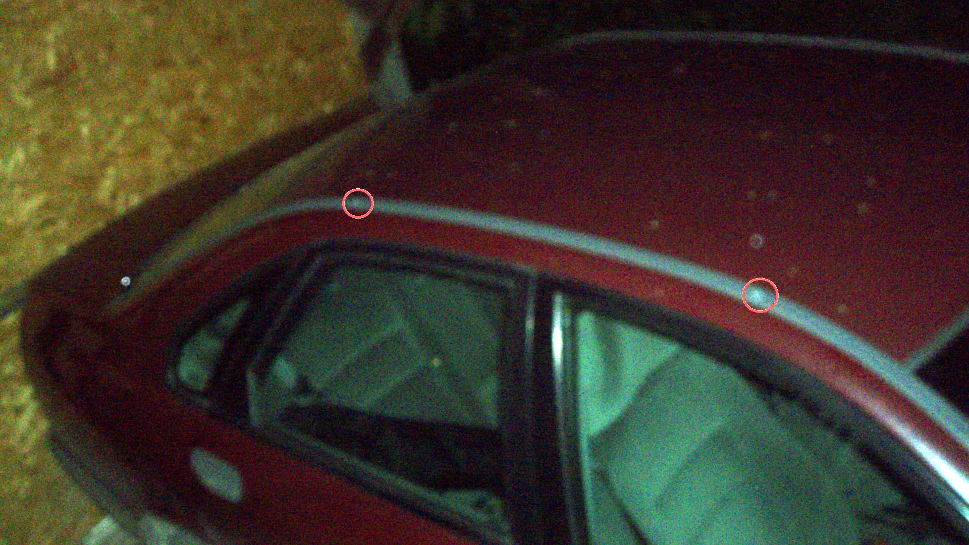

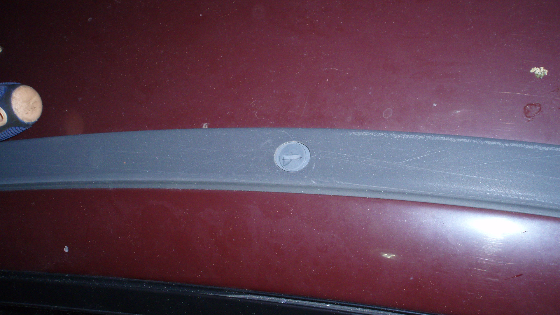

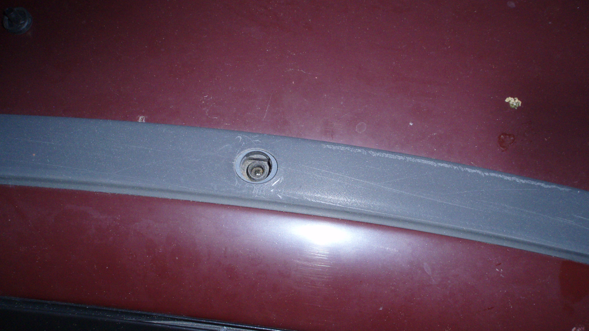

Cert e ca masina are ceva pregatire de la mama ei:
[attach=#] [attach=#] [attach=#]
Ce nu stiu este daca:
- In acele locasuri se prind bari TRANSVERSALE de genul celor care imi trebuiesc mie.
- In acele locasuri se prind bari LONGITUDINALE, cum sunt cele de pe V40.
Aveti idee? E cineva cu S40 care si-a montat astfel de bari + probagaj ext./suport de ski/ suport de biciclete/etc.?
Pot fi cumparate la noi in tara astfel de bari?
Stiu ca exista ceva modele universale, dar le-as evita... Insa daca sunt inevitabile, aveti vreun model anume de recomandat?
Ma refer DOAR la bari, ca (,) cutia Thule am de unde sa o fac rost.

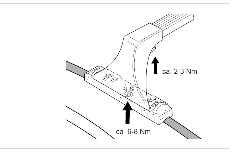

- Dintre sistemele de prindere cel mai simplu si elegant mi se pare cel de la Atera:
[attach=#]
Insa aici nu am vazut inca daca exista modelul cu bari semirotunde, nu patrate. Am experienta Loganului unde profilul "caramidal" :D al barilor transversale le facea auzite la viteze peste 90 km/h

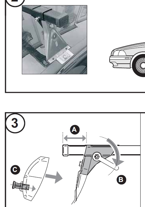

- Sistemul Cruz pare un pic mai slabut si mai instabil (partea care se sprijina pe caroserie parca e mai mica), insa exista optiunea de bari semi-rotunde si are si optiunea de lock (incuietoare cu cheie la capacul C care acopera surubul) ceea ce il face mai greu de demontat

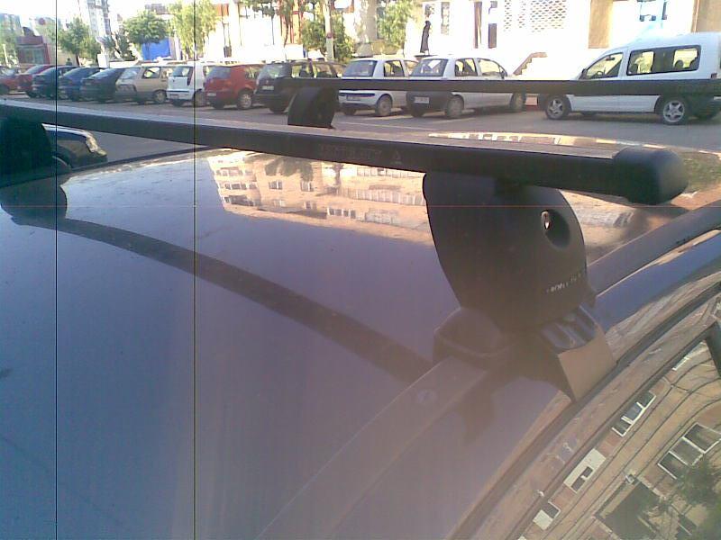

  Atasat foto cu barile montate, scuze calitatea, atat poate telefonul meu ;)
Da, c-am in jur de 110Euro + TVA au costat, daca gasesc factura acasa ati transmit si modelul, totusi eu zic , daca vei merge intr-un magazin dedicat, sigur vei pleca echipat ::)

Dar ce vad la tine este ca nu foloseste gaura aia de la masina... Ai model universal, ceva?

Asa cum am spus mai sus, nu foloseste locasele(a se citi, gauri) si nu sunt universale, sunt dedicate unui numar restrans de masini, printre care si S40.
eu mi le-am facut (barile) si arata si bine ,le-am testat cu balonu deasupra  160 km/h nu s-au clintit ,  cele care sunt in comert au barile invelite intr-un plastic care tine umezeala inauntru si ruginesc repede, masina e prevazuta cu locuri pentru suruburi,in locurile indicate,plus ca varianta de a le prinde pe langa cheder iarasi nu mi se pare buna
