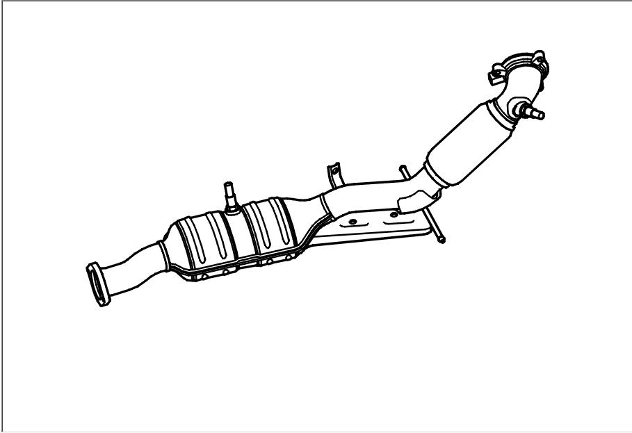

Se afla pe galeria de evacuare in fata catalizatorului, deci undeva in spatele motorului.
Merci, dar daca poti sa pui o poza  :P Mi-e clar care-i motorul, in rest....
Ca-n reclama cu filtrul de polen.
Si sunt 2 senzori de O2 nu doar unul, asta ca sa fie treaba mai interesanta .

In caz ca vrei sa aprofundezi tema. ;D Parerea mea e ca daca ar fi bulit senzorul http://69.0.158.19/live/W01331600318OES.JPG, masina n-ar prea avea cum sa mearga deloc. Nici reglaj nu are. Si vestea proasta e ca s-ar putea sa fie doi senzori. Pozitiile aproximative aici.
