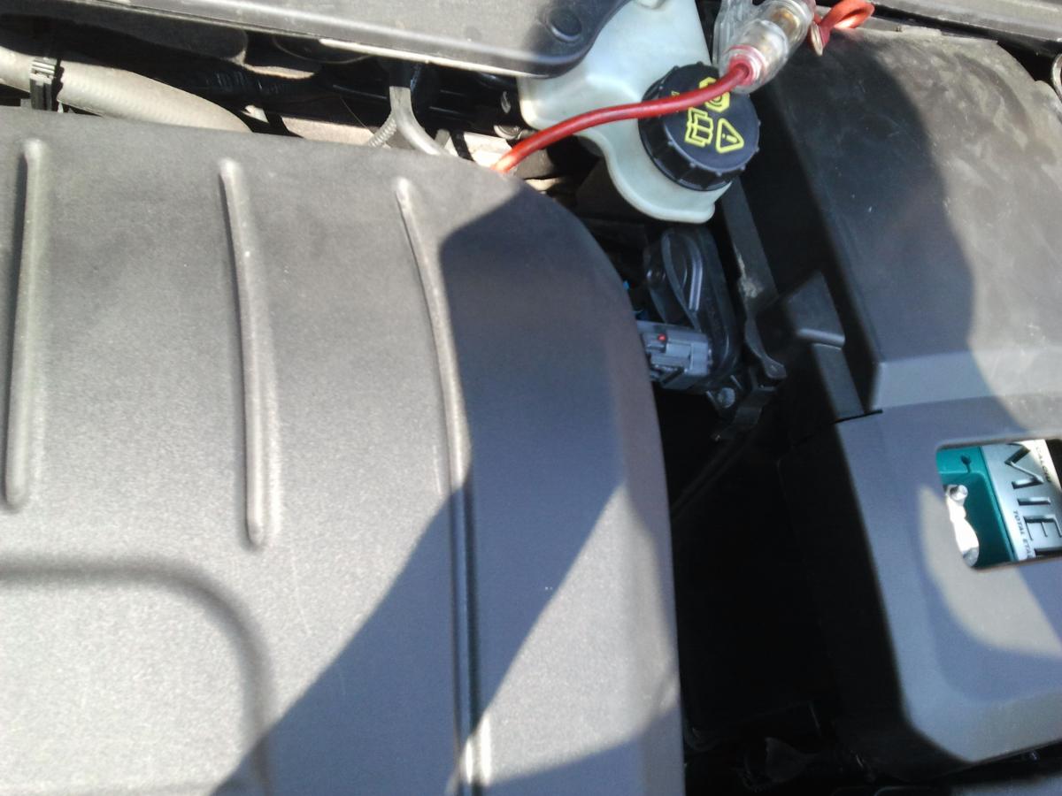

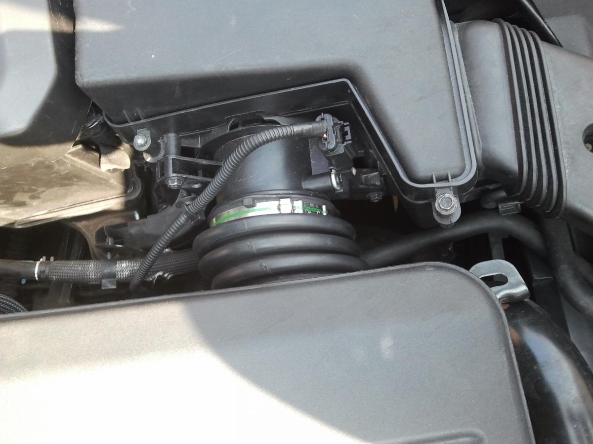

habar nu am unde-s mufele alea
ai vre-o poza ?
astea 2 sunt. unu-i langa baterie si celalat langa filtrul de aer
post-6070-0-35676100-1376915942_thumb.jp
post-6070-0-47057100-1376915970_thumb.jp
