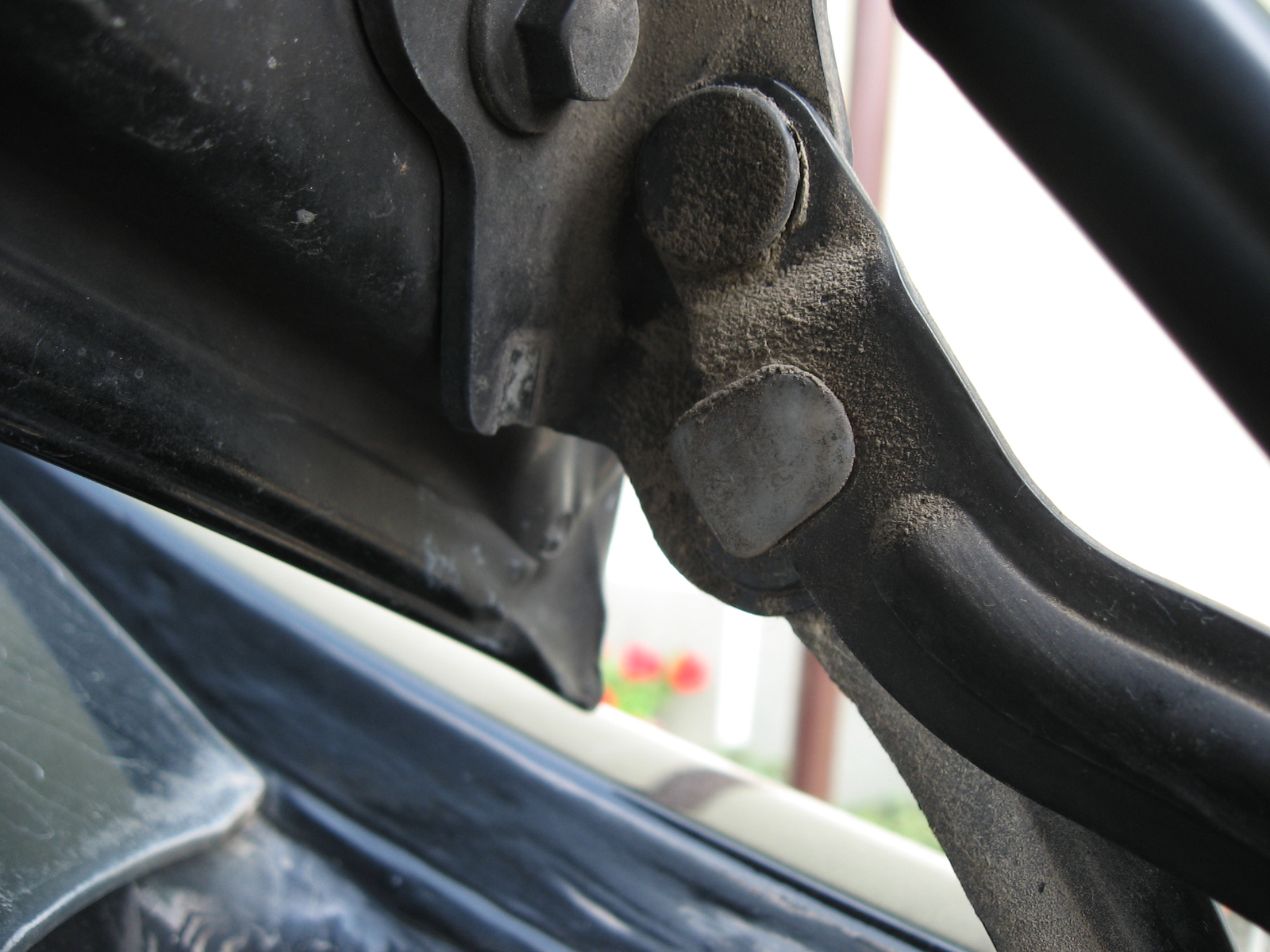

O intrebare pentru cei cu S40 :
Voua cat de mult vi se deschide portbagajul in grade ? Mai mult de 90 ? Adica se "da peste cap" ? Mie mi se pare ciudat la mine, ori e dereglat ori asa e din fabrica, dar cand il deschid se deschide perfect pana ajunge cam la 90 de grade, ajutat de amortizoare dupa care se mai duce inca vreo 15 grade brusc si are un efect ca de recul, ceea ce mi se pare aiurea,  de fapt multe is aiurea la modelul asta.
Asa e si la voi ?
Rauul mi-a confirmat ca si la el e la fel.
Din cate am vazut mecanismul nu se poate regla !

ce tare.exact ieri s-a uitat cineva la portbagaj si a ramas putin uimit.face vezi ca ti s duse amortizoarele:nu are voie sa se dea peste cap.zice:normal tre sa se opreasca in telescoape,asa o sa ti distrugi balamaua.aseara am vrut sa deschid topicul cu problema asta.deci cred ca nu este defect de fabrica,asa este.merge frumos din telescop si apoi ultimi cm se basculeaza brusc si forteaza balamelele.cred ca cea mai usoara si mai simpla rezolvare este sa tinem cu mana de portbagaj.a patit cineva de 5 ani sa se strice ceva?

Pentru ca si la S60 are niste opritoare care se degradeaza in timp. Atunci se rupe telescopul si iti plezneste si luneta. Io am pus niste limitatoare mai mari si nu mai am probleme de atunci.
Poze nu am facut. Dar principiul e acelasi. Opritorul original arata ca un banut de 50 de bani cu un plastic in mijloc care se introduce in balama. Ca un fel de capsa. Io am luat un chit de la un capac de WC (NU RADE). Sunt acelea care se pun pe colac ca sa stea pe vasul de WC. Se potrivesc la fix, sunt de plastic cauciucat si au 1,5-2cm grosime, adica suficent ca sa nu mai intinda telescoapele niciodata si sa nu mai crape. Inainte schimbam 2 telescoape pe an si era cat pe ce sa schimb si luneta. Ma intreb oare de ce nu s-a gandit Volvo inainte la asta  ;D

Nu rad deloc,orice idee e bine venita.Numai ca la mine acele opritoare sunt minuscule si nu arata a nici un banut,sunt atat de mari cat si partea care vine pe balama,adica sa zic 1cm.Dar o sa incerc si eu varianta cu ghidajele de WC sa vad ce iese ;)
Ia uite 2 clipuri video !
Opritorul e porcaria aia de plastic care nu are nici un efect, rahat de design. Am sa vad daca se poate modifica cumva esecul Volvo.

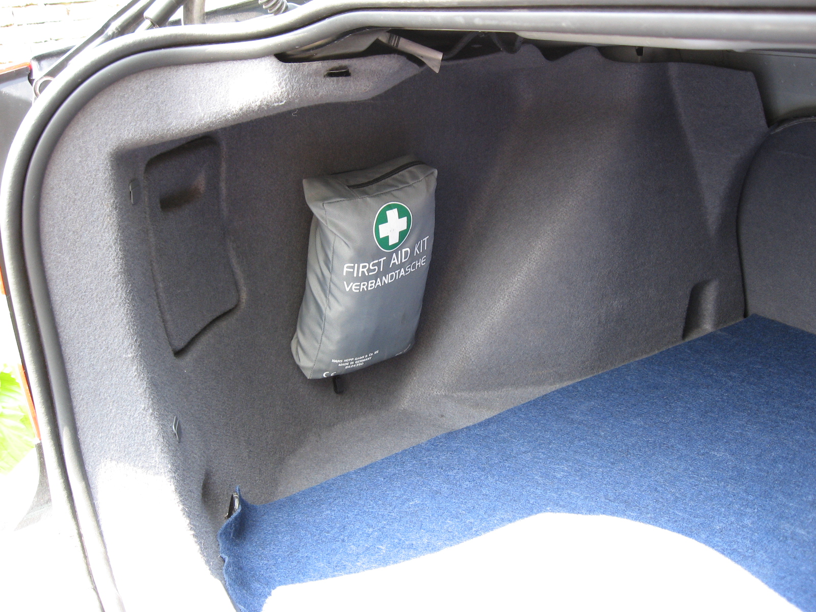

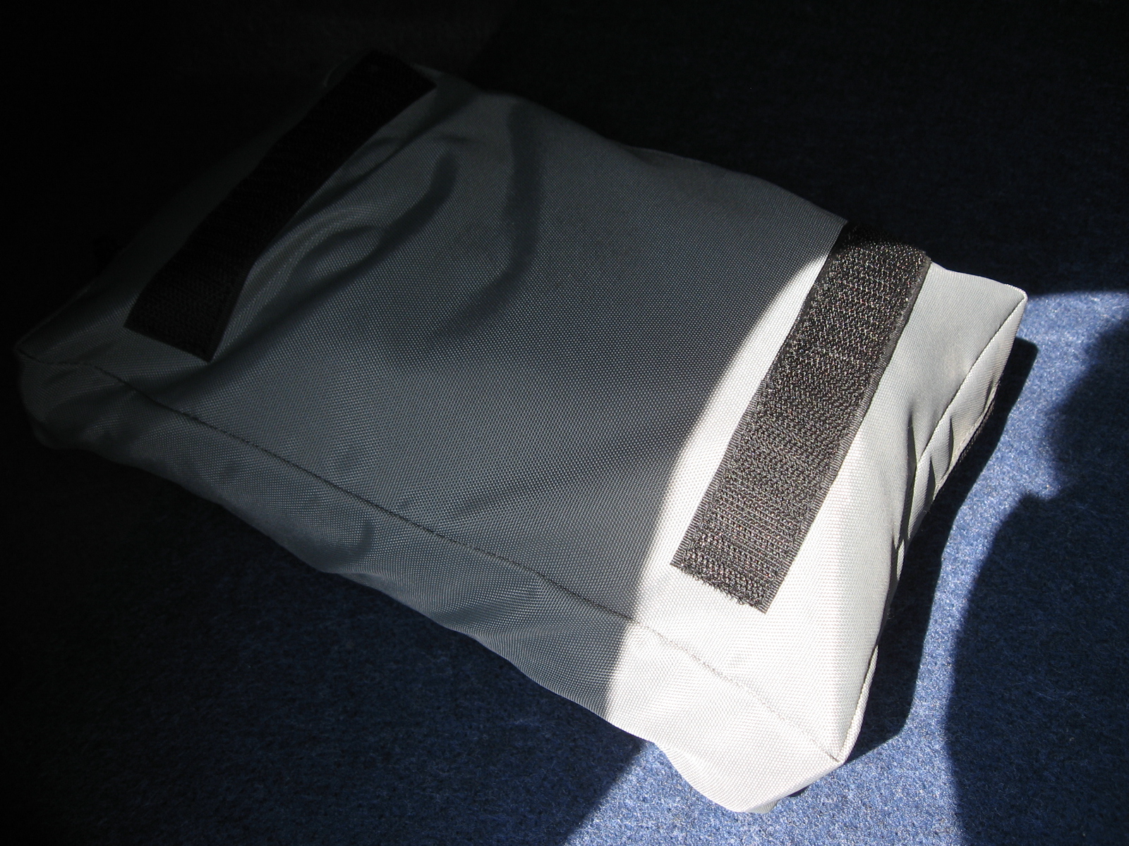

P.S: Trusa medicala se prinde cu scai in lateral ( vezi poze )
Da ala e opritorul ''minune''.Nu am apucat sa incerc metoda lui @parola,dar avand in vedere cat de ingust e locul pe unde se misca opritorul nu cred ca se poate pune in practica :-\
