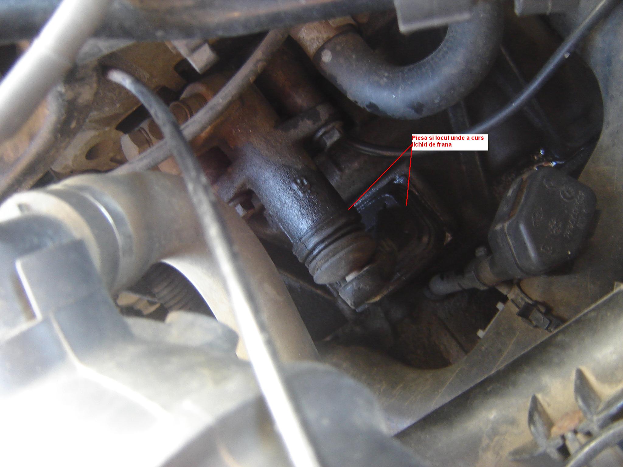

Salutare..Astazi, in timp ce conduceam al meu Volvo, ambreiajul  pur si simplu nu a mai vrut sa  cupleze in viteze (cu motorul pornit), pedala de ambreiaj fiind foarte foarte moale. Am tras pe dreapta, am ridicat capota si am observat ditamai pata de lichid de frana sub masina, in dreptul rotilor si ulei curgand de la o piesa, pare a fi un cilindru. Cand apasam pedala ambreiajului, lichidul curgea pe la acel cilindru, insa nu am observat daca e la garnitura de sus sau de jos, ca a curs ceva lichid de frana si a murdarit acel loc. Ma puteti ajuta cu un sfat pentru remedierea problemei? Mc anticipat.Atasez si o poza cu piesa cu pricina.[attachthumb=#]
Cred ca sunt garniturile de la cilindrul de ambreiaj. Vorbeste cu Midnight Caller ca s-ar putea sa te ajute el cu un set de garnituri.
In mod sigur asta s-a intamplat- si eu am patit la fel si m-a costat 25 de lei un set de garnituri pe care le schimbi in max. o ora.
cu 16 lei ai scapat . comanda kit de reparatii cilindru receptor ambreiaj .  schimbi garniturile si mergi inainte .
Mc de raspunsuri..gata, s-a rezolvat cu 12 lei..am schimbat acele garnituri si gata, inapoi la drum ;)
