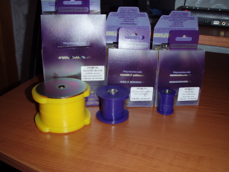

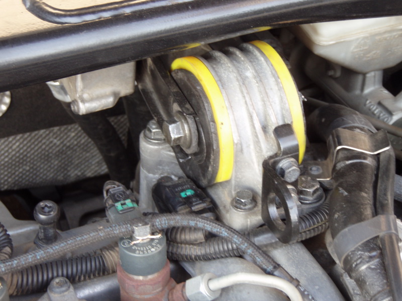

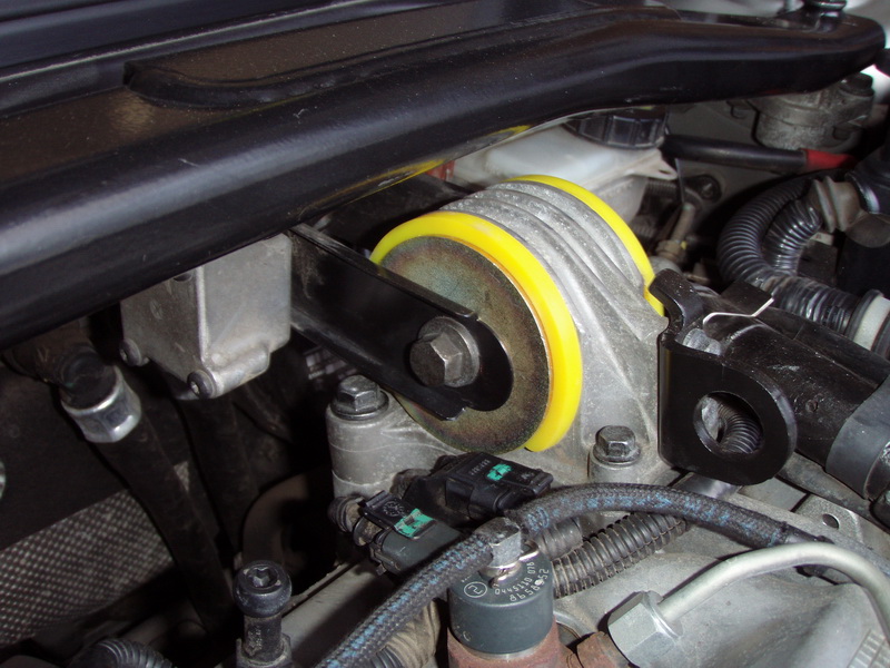

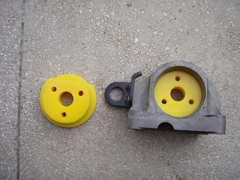

  Deoarece aveam bucsa din cauciuc de la tamponul superior  motor  crapata mi-am comandat de pe http://www.partsforvolvosonline.com/product_info.php?products_id=5806  bucsa din poliuretan si cele doua bucse de la tamponul inferior de sub motor ce tine cutia de viteze de o traversa. La tamponul superior cu ajutorul unei panze de bomfaier am scoso pe cea veche care era fixata pe o camasa de plastic de suportul dim aluminiu si le-am pus pe cele din poliuretan . Initial pachetul vine si cu doua saibe mari pe care initial le-am pus dar nu am fost multumit caci era prea rigid ansamblul bucsa-suport din aluminiu-bara stabilizatoare(sau cum se cheama bara de care vine prins tamponul) si se transmiteau  vibratiile in toata caroseria de ziceai ca e tractor nu masina mica. Ulterior le-am scos si am confectionat dintr-un cauciuc gros de vreo 4 mm doua saibe care nu mai exercita presiune pe toata suprafata bucsei si cu o tensiune mai mica la strangerea piulitei ,motorul se comporta ca si cum ar fi un tampon original disparand si trepidatiile din volan si caroserie.
  La tamponul inferior nu am schimbat decat bucsa cea mica din fata care era varza iar cea din spate ,mai mare era in stare buna.

la tamponul meu superior, bucsa dinauntru aluminiului nu e rotunda, e un fel de patrat......oare sa fie din cauza ca motorul meu e pe benzina si sa fie alt fel tamponul, sau e pur si simplu din constructia lui, si  ca si caracteristici e la fel ca si al tau?
